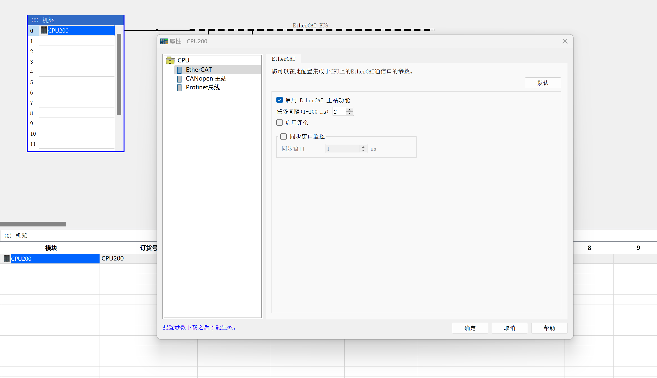

1、打开编程软件,在组态界面,启用enter cat 功能,添加台达伺服的XML文件。
