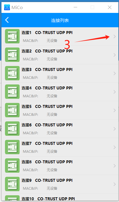

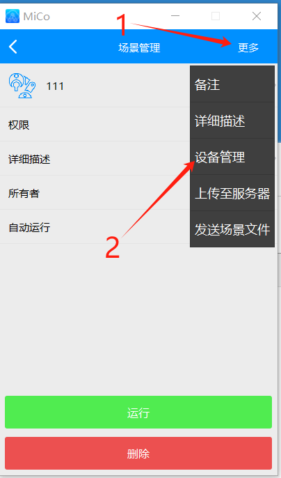

问题:MICO长时间不使用,再次打开运行场景数据显示#,设备正常在线
原因:可能是设备从连接列表掉线
解决办法:在场景设备管理中,对掉线的连接重新关联
