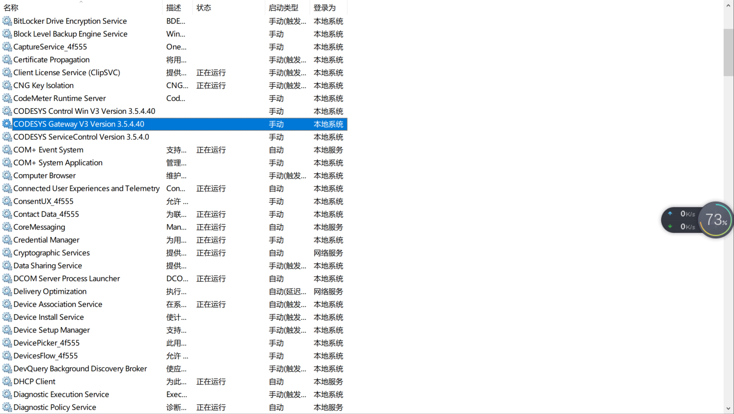

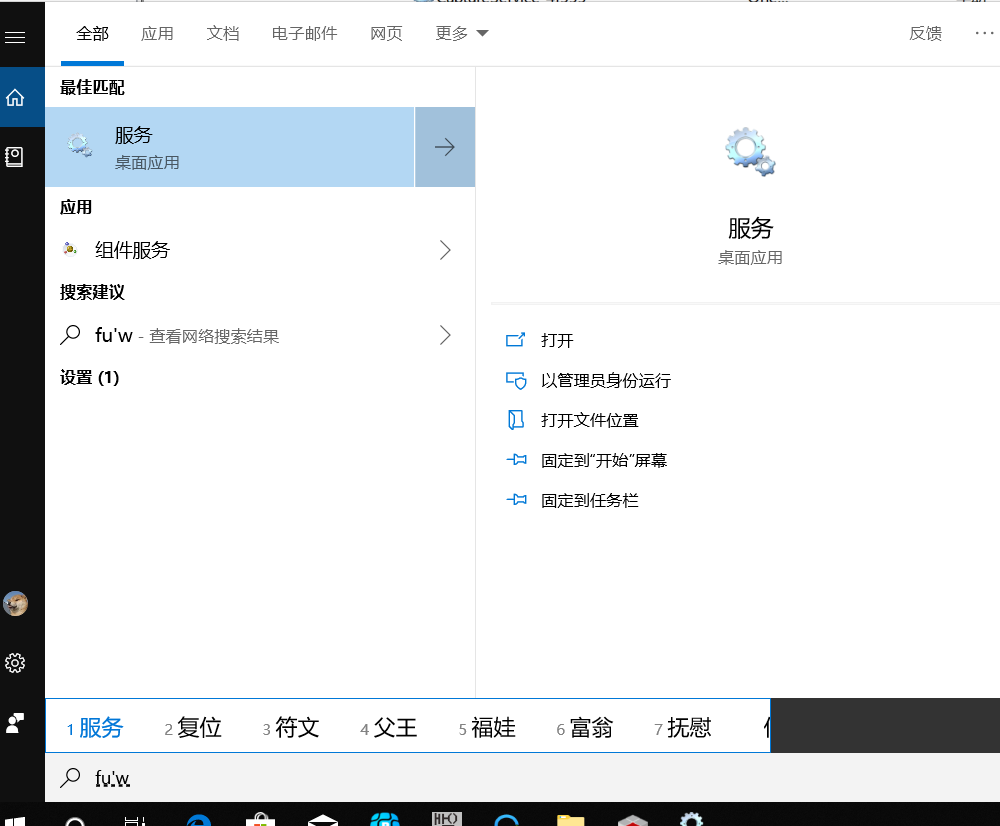

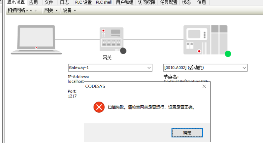

CODESYS软件正常运行时会在显示隐藏图标里面有这些图标,有些电脑清理加速时会关闭这些,再次运行时会搜索不到网关
点击启动
点击启动
搜索服务
搜索服务

网关找不到
网关找不到
