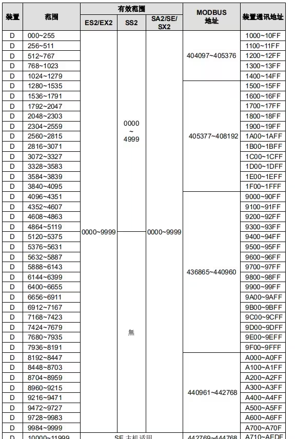

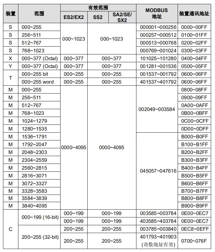

台达的modbus地址通讯表:
注意D0对应的是H1000,转换成是4096,在合信中的寄存器地址为44097,上面的地址不对
台达作为从站不需要写程序,只需要进行组态设置:

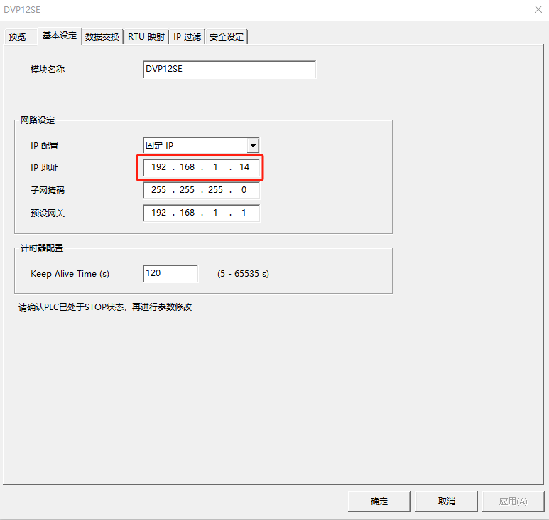

861.64 KB, 下载次数: 2297
