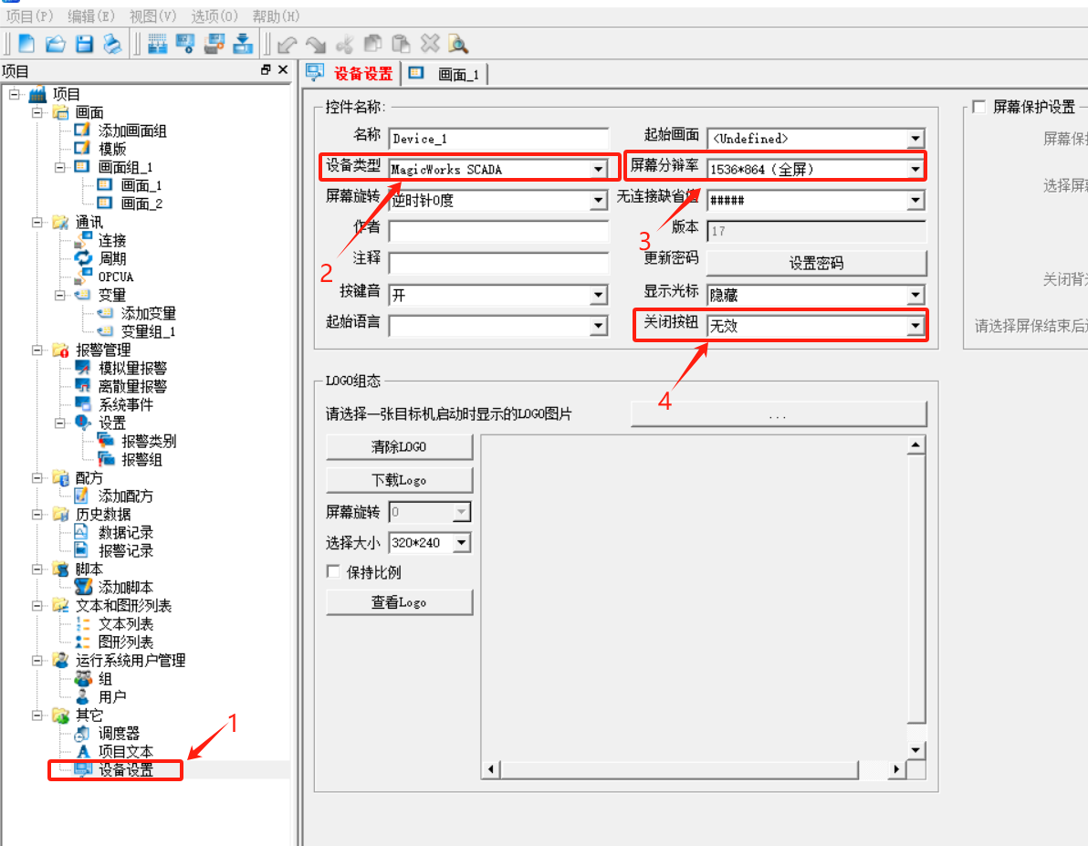

问题:在电脑或者平板上在线运行HMI工程时,工程画面显示不完整或者无法铺满整个页面。
解决步骤:
1)首先把设备类型改为SCADA,分辨率改为全屏,按钮使能关闭掉,

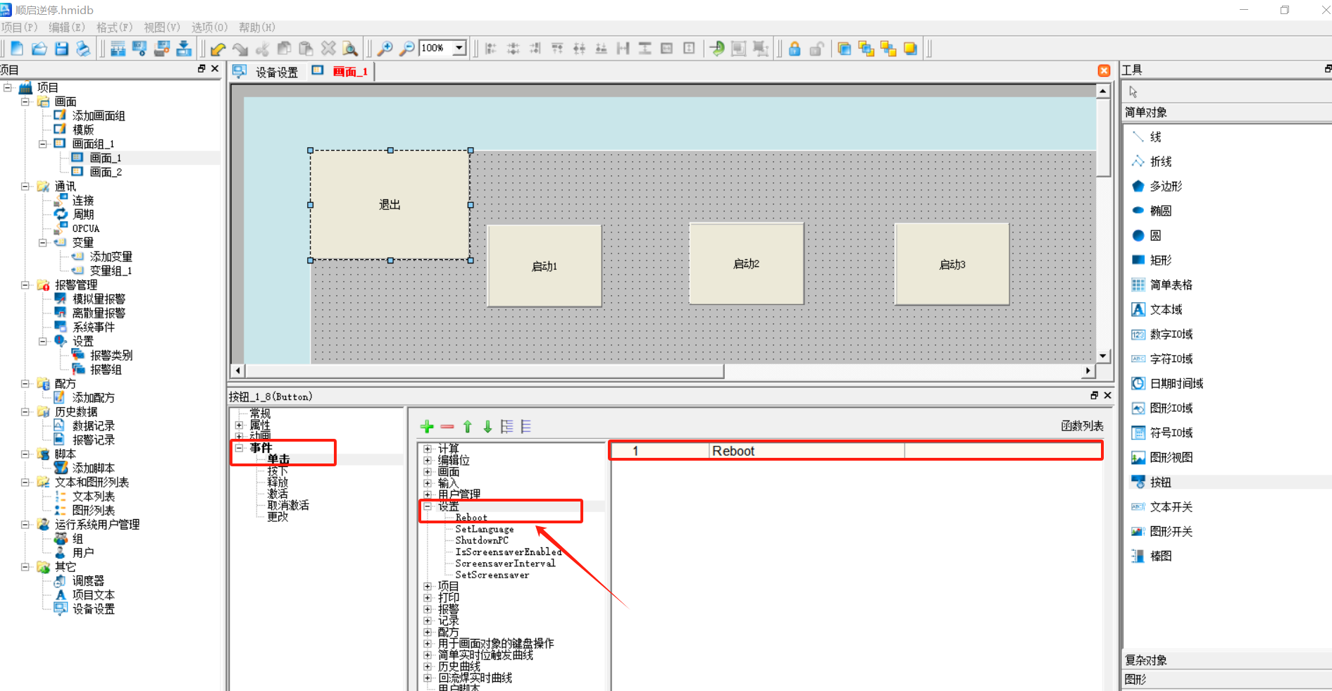

2)在画面中做了个关闭按钮,用来退出运行画面(有键盘可通过键盘快捷键退出,如果无键盘必需在工程中做关联了Rebot函数的控件用于退出运行)

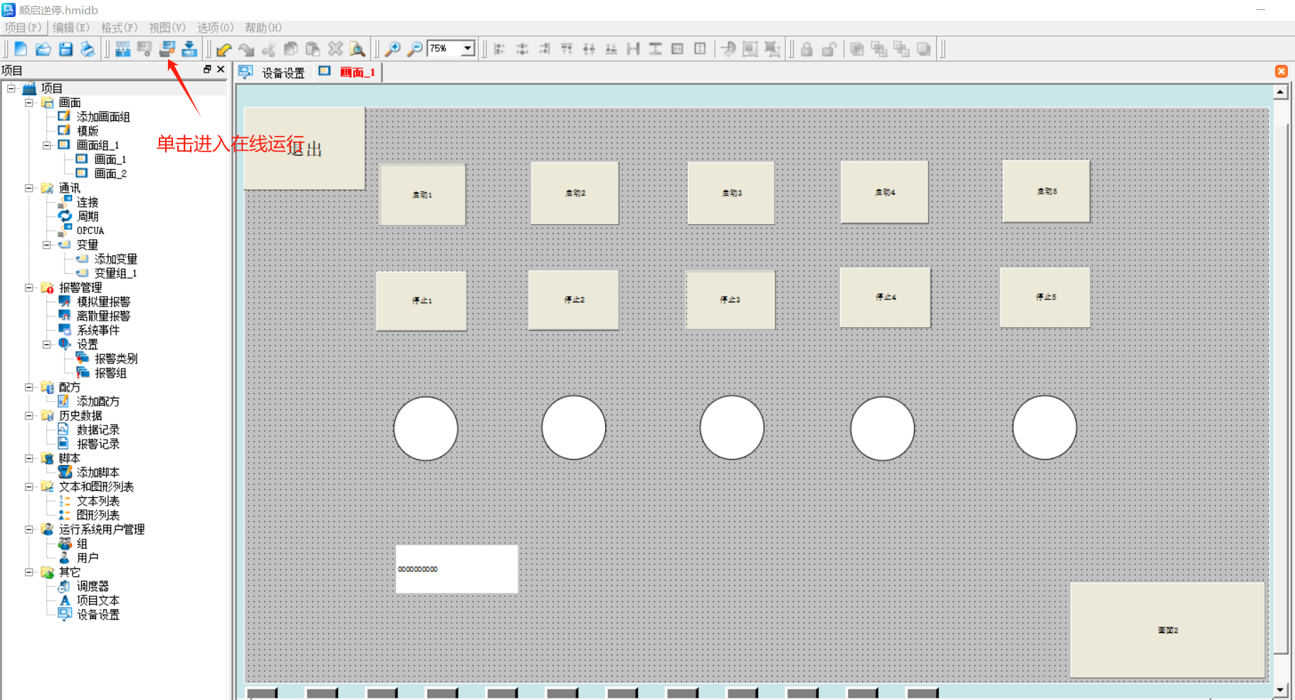

3)配置完,启动在线模拟器,

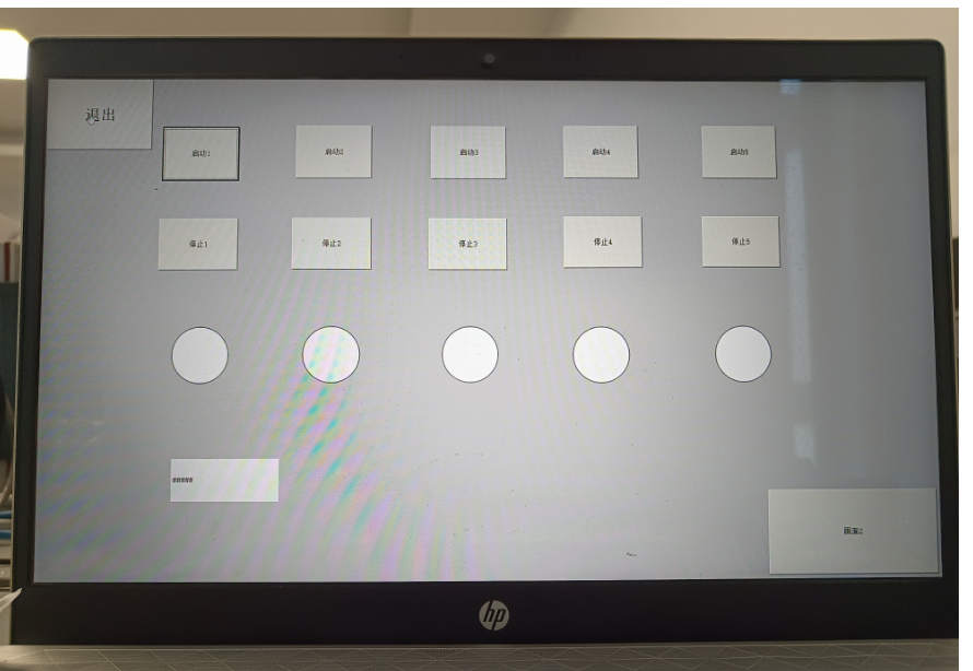

4)运行效果如下:

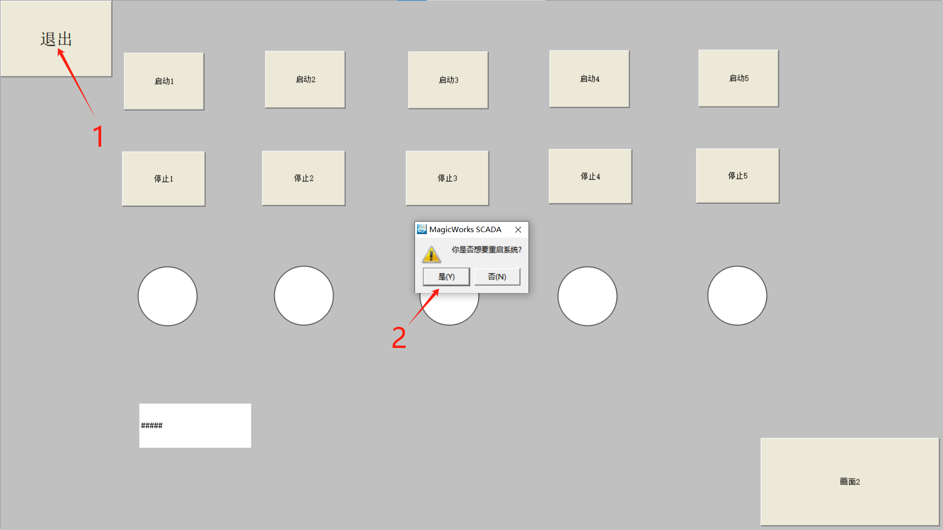

[size=12.0000pt]5)当想用退出运行时,单击关联了Rebot函数的控件退出,如图:
