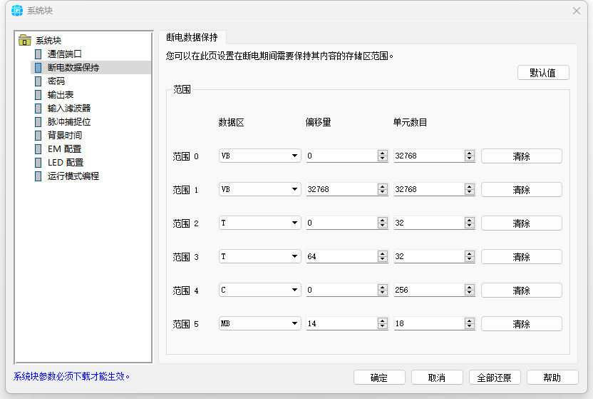

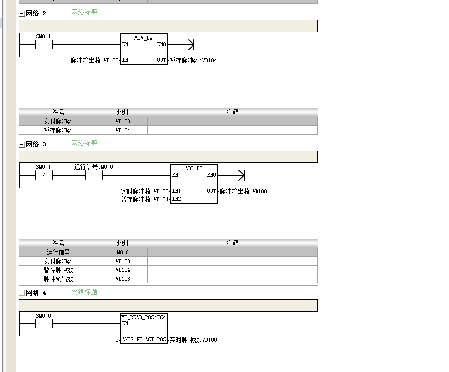

当使用运动控制库发脉冲时,我们在想在掉电的时候来记录当前位置,可以用如下方法来实现。将输出的脉冲转换一次即可。注意设置掉电保持区。默认是V区保持区域是0-32768。在使用增量式伺服时也可以用类似的方法实现。 3ba9ad9530f5883df0193af62121bc9.png 9fbdd564aa3ea37967fe06cb0beb107.png
