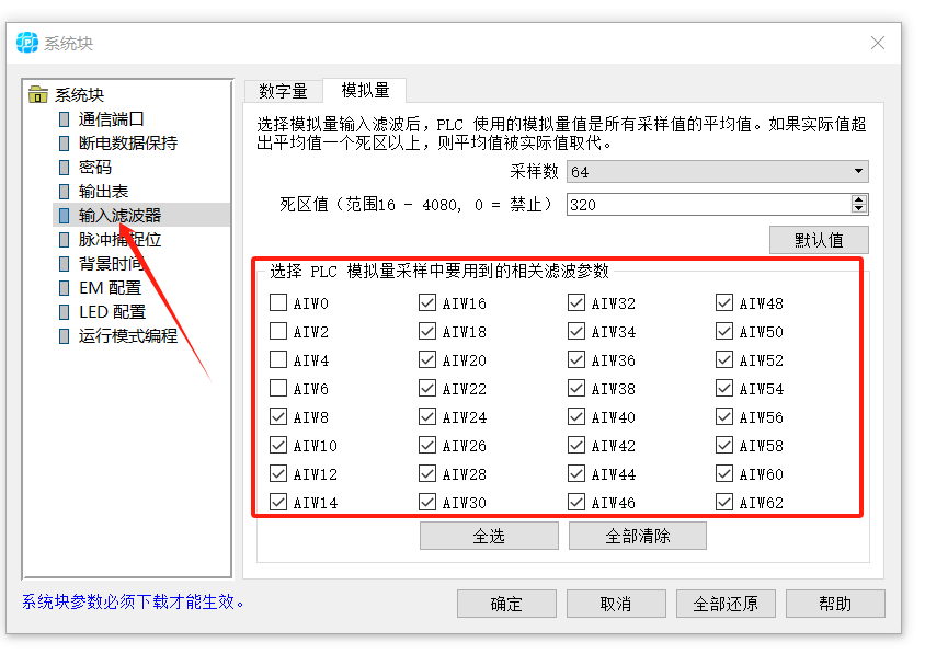

1.模拟量滤波
253模块占用4AI/4AO模拟量地址,需要在系统块清除253 运动控制模块对应的通道清除滤波功能,并将系统块下载到 PLC

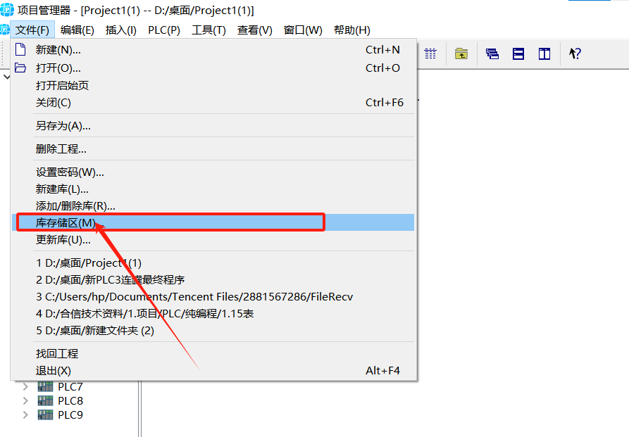

EM253 运控模块使用了 V 内存空间,用户可通过“库存储区分配”自行指定库存储区地址(如下图),在用户程序中用户不得使用库所占用的地址空间。(若 CPU 后只挂了 1 EM253 模块,则库占用了 218 个字节;若挂了 2 个,则库占用了 236 个字节;若挂了 3 个,则库占用了 254 个字节;若挂了 4 个,则库占用了 272 个字节;若挂了 5 个,则库占用了 290 个字节。)
注意:EM253需要分配库存储区,SM253不需要分配库存储区,使用时应调用对应的库指令。
