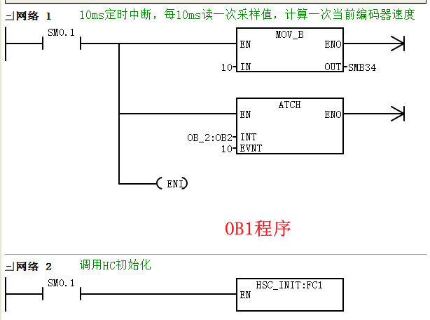

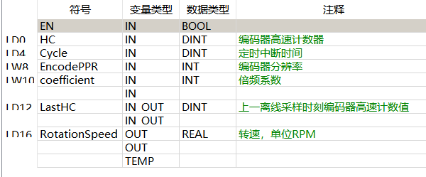

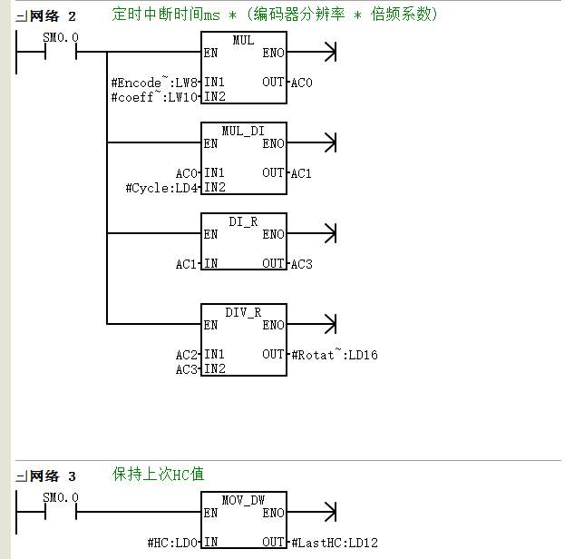

一、测速功能块的实现
二、测速功能块的调用
2.1产生一个10ms的定时中断
2.2在中断程序OB2里面调用测速功能块,测出来的速度单 位是转/分钟
