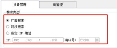

2、搜索管理:
(1) 搜索方式:我们提供三种搜索方式:广播搜索指定IP搜索指定网段搜索。后两种搜索方式需要您设置IP地址和端口号。请注意:后两种搜索方式需要确保设备和PC处于同一网段下。同时请确保您的设备支持相应的搜索方式。

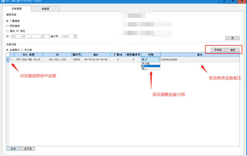

3、 设备列表:搜素到的设备将以列表的形式呈现在设备列表中。您可以对搜索到的设备进行管理操作。
可以修改设备的分组,设备的备注信息,也可以选中设备列表表头的复选框右键批        量添加设备到组。也可以通过添加组按钮添加新的组。

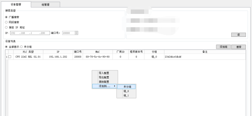

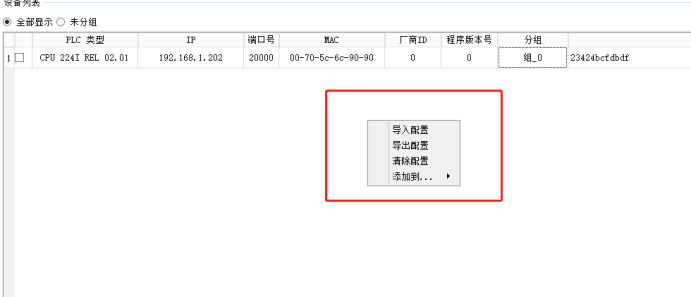

2.png 4、配置管理:
导入配置:可以从现有的xml配置文件中导入现有的配置。
导出配置:将程序编辑好的配置导出到一个xml文件中。
清空配置:选择清空配置会清空应用程序当前配置好的所有信息。
5、(1) 将设备添加到组:
点击“添加到...”将表头复选框被选中的设备添加到相应的组里面。也可以选择将        这些设备的分组取消。

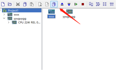

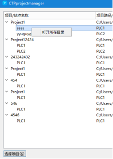

(2) 获取下载所需的cdata文件:
首先打开MagicWorks PLC编程软件,将需要下载的站点全部编译。这时在工程目        录下会生成相应的cdata文件。

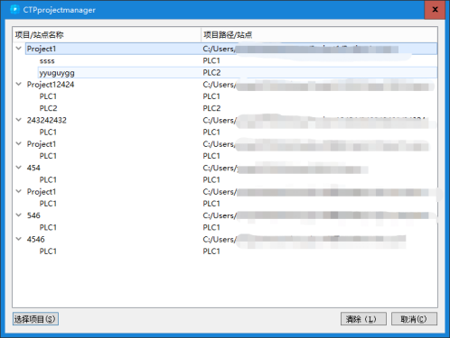

在项目管理页面使用快捷键Ctrl + Alt + O可以唤出工程路径列表。
选中编译好的站点右键打开相应的路径即可获得相应的cdata文件。

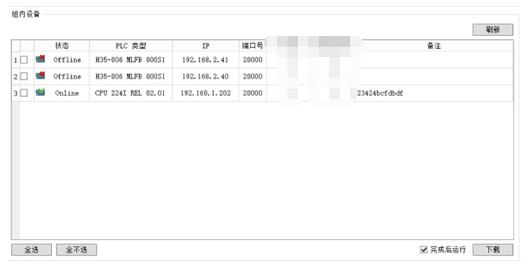

点击刷新可以刷新列表中所有设备的状态。
双击备注栏可以修改设备的备注信息。
选中列表表头的复选框可以选中需要下载的设备。
选中完成并运行可以在现在完成后立刻运行设备。
点击下载即开始下载块到选中的设备。
