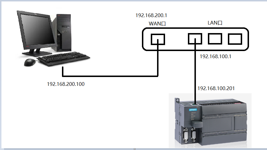

有客户提出想通过路由器,来实现 上位机 和 PLC跨网段通讯,如图所示
现在将实现方式 进行分享
这种跨网段的方式,叫做内网穿透,其工作原理是 上位机访问WAN口地址,然后通过端口映射,将WAN口映射到LAN口

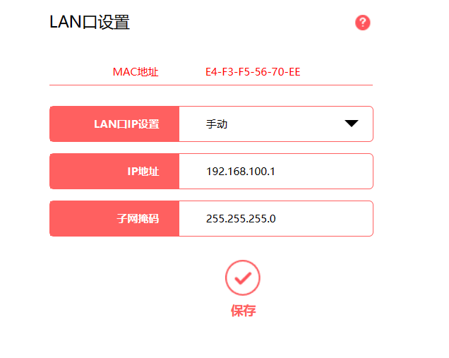

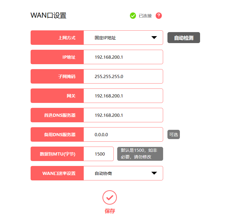

首先将WAN口和LAN口的IP地址设置好

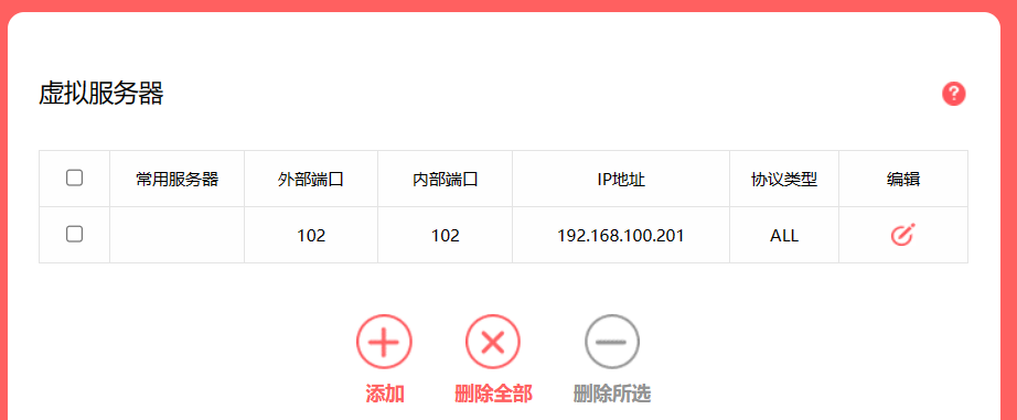

然后找到虚拟服务器,设置好映射关系(注意,这里是通过端口号来区分连接的内网设备)
完成保存后,就可以实现跨网段通讯了
