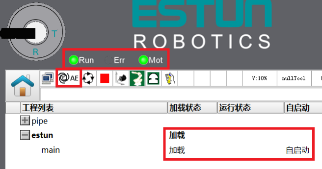

一、机器人模式选择
① 将机器人示教器钥匙开关拨至远程状态,机器人将会自动上励磁和加载已经设为自启动的程序,如下图。

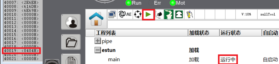

三、机械手程序启动
①  确保 40100 和 40052 两个寄存器里值为 0,首先往 40100 寄存器里写入 0x11,此时 40019 寄存器状态变为 0x801(该值表示当前系统处于等待命令状态),再往 40052 寄存器里写入 0x4,此时机器人程序启动,40019 寄存器状态变为 0x404(该值表示启动命令执行成功并继续等待新的控制权),如果后续接着给机器人发送其它命令,应先把 40100 和 40052 两个寄存器内容清 0。
