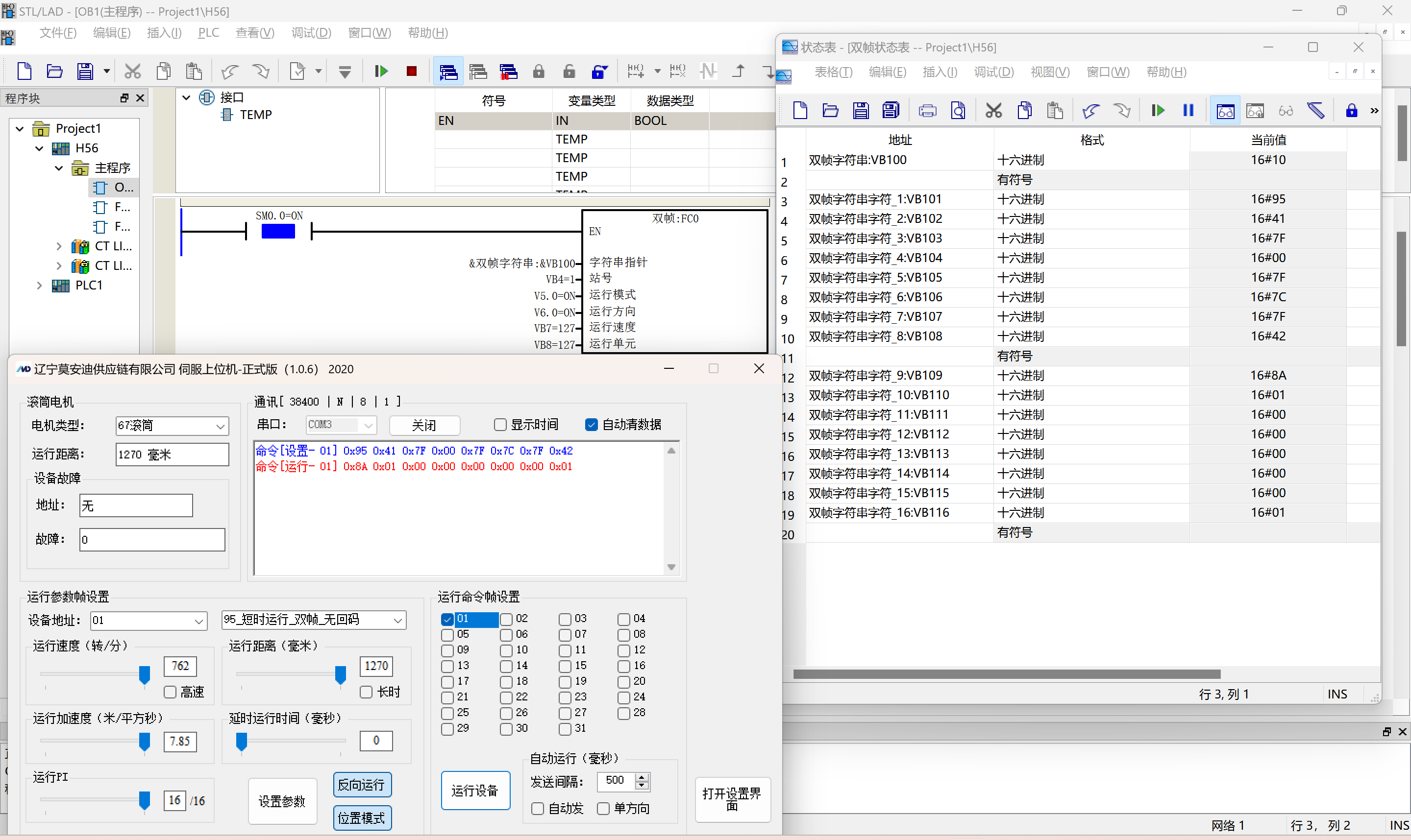

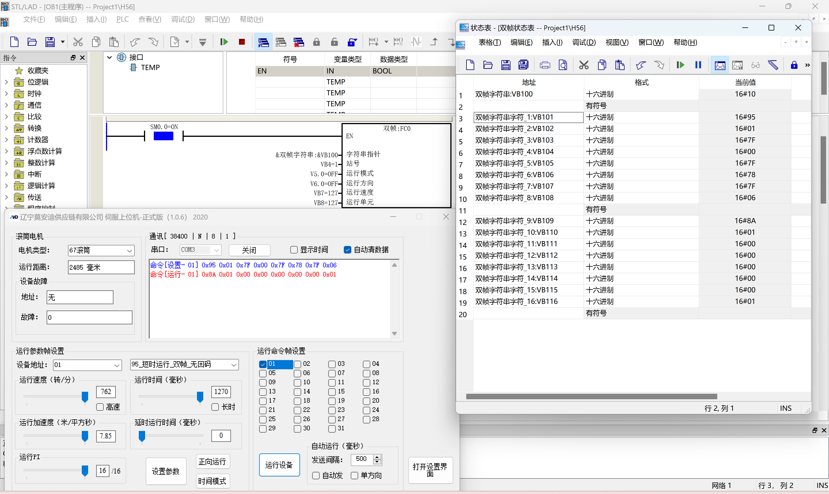

莫安迪滚筒485自由口通讯报文生成库内含2种常用的通讯控制模式:
95_短时运行_双帧_无回码:驱动器按照设定参数运行一定时间或距离后停止

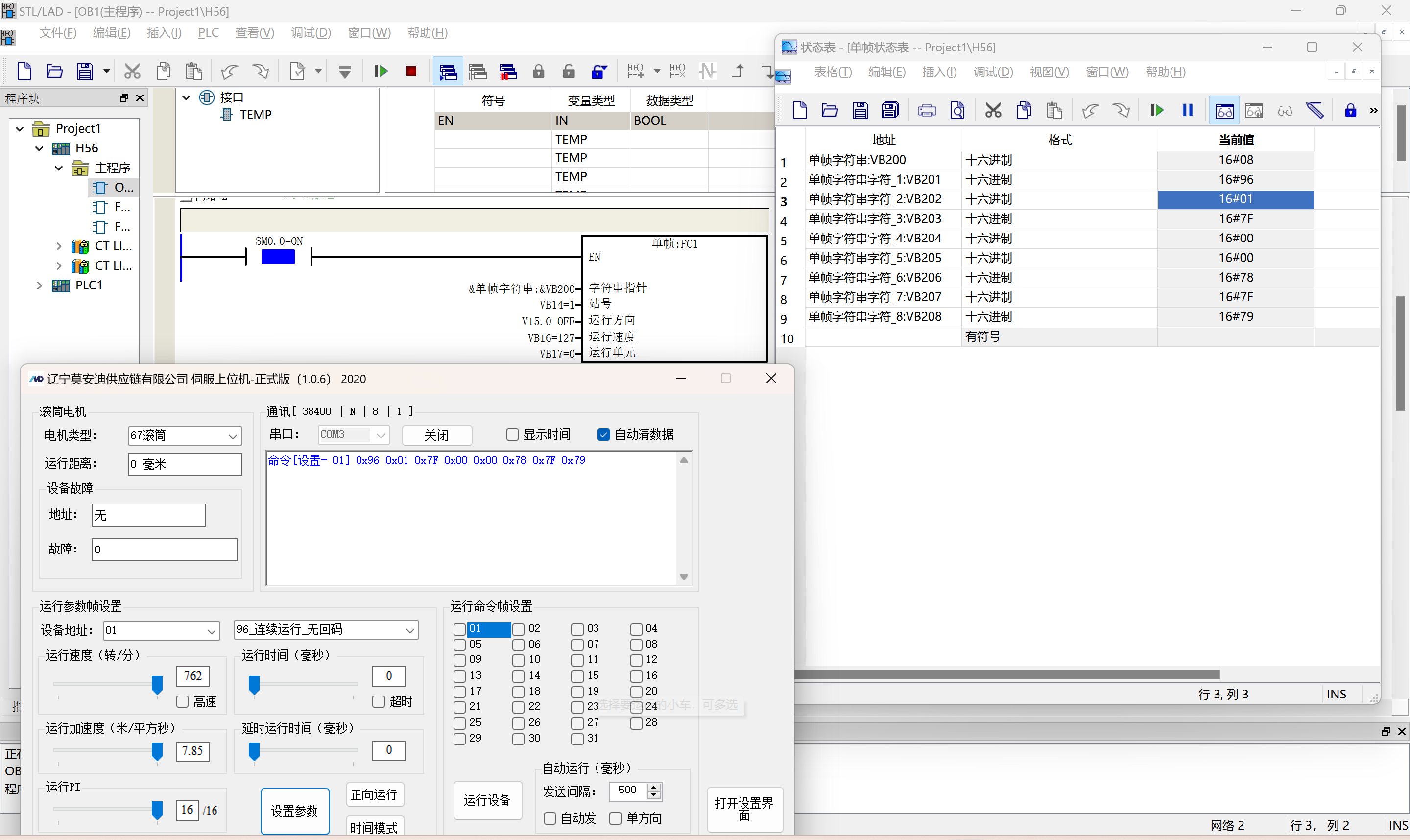

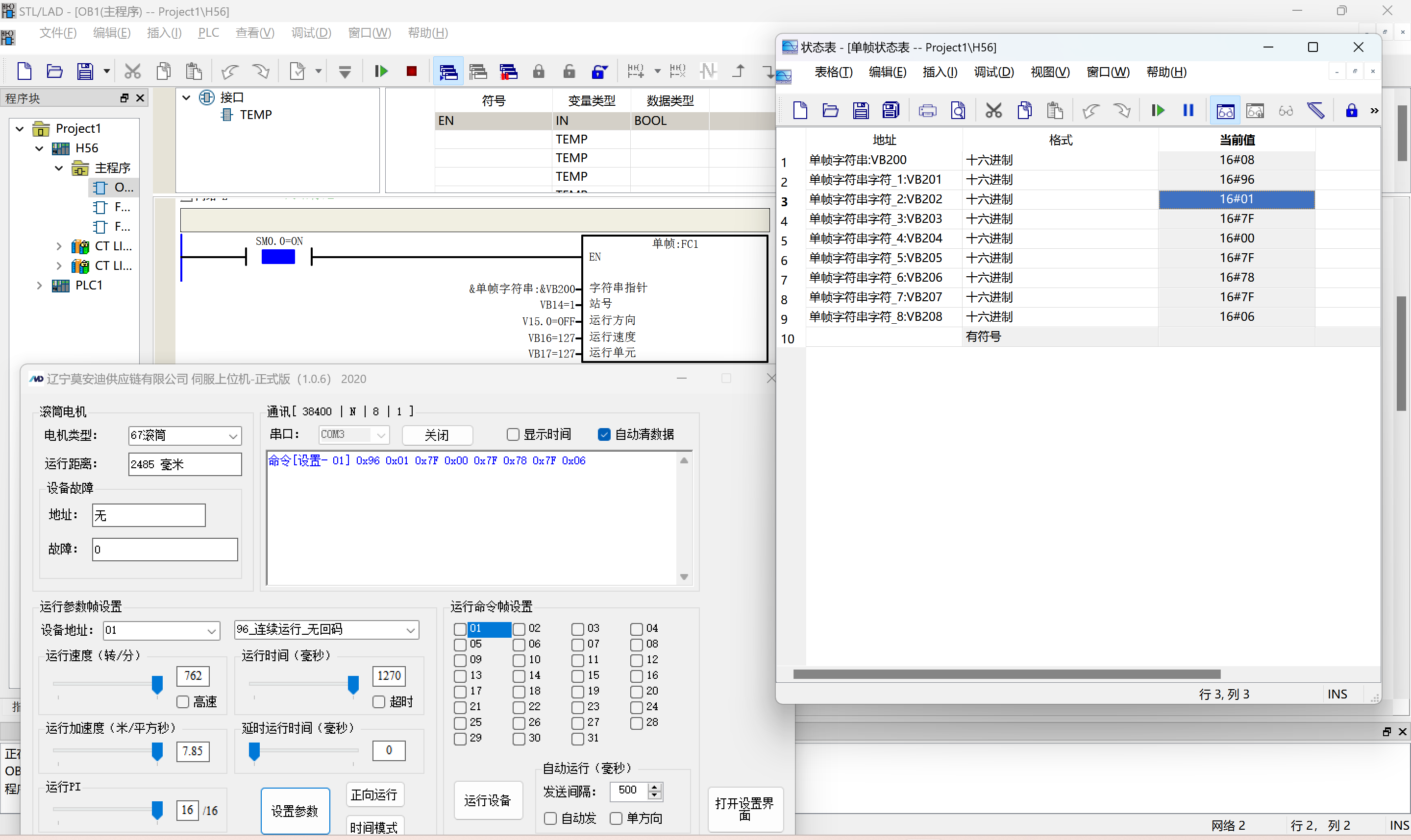

96_连续运行_单帧_无回码:连续运行,参数帧直接运行,运行中可以改速度,方向。运行时间大于零时运行,运行时间为零时停止:
