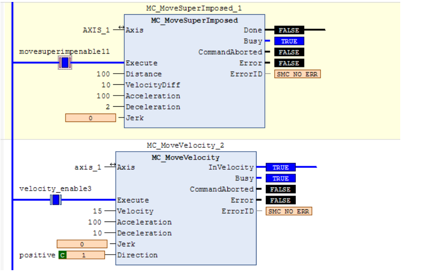

使用MC_MoveSuperImposed指令进行运动叠加时,编程时需要将运动叠加功能块放在被叠加的位置控制功能块之后,保证在周期扫描过程中被叠加的位置功能块先执行,MC_MoveSuperImposed指令后执行,否则会出现速度叠加异常。
以MC_MoveVelocity运行时进行运动叠加为例:

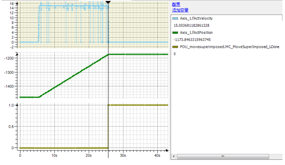

异常情况: MC_MoveVelocity放在MC_MoveSuperImposed指令之后,使能MC_MoveVelocity功能块,运动一段时间后,使能MC_MoveSuperImposed模块运动叠加。
异常结果: MC_MoveSuperImposed.Busy=True,但此时轴速一直没有完成位置叠加;当MC_MoveSuperImposed.Done=True时,轴报错Er.b01,轴处于ErrorStop状态。 微信图片_20231017000725.png
正确做法:编程过程中将MC_MoveSuperImposed放在MC_MoveVelocity指令之后执行,保证时序后速度可以正常叠加。
