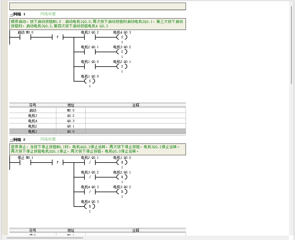

利用PLC扫描周期实现顺序启动逆序停止
14
1033
1033
发表于 2023-10-9 09:29:29 | 显示全部楼层 |阅读模式
每一次按启动按钮启动一台电机,每按一次停止按钮,停掉最后启动的那台电机,按下紧急停止按钮停止所有电机,M0.0为启动按钮  M0.1为停止按钮   M0.2为紧急停止按钮
Q0.0-Q0.3为电机控制输出点。
