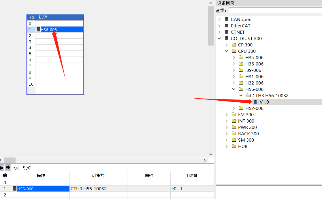

操作步骤:

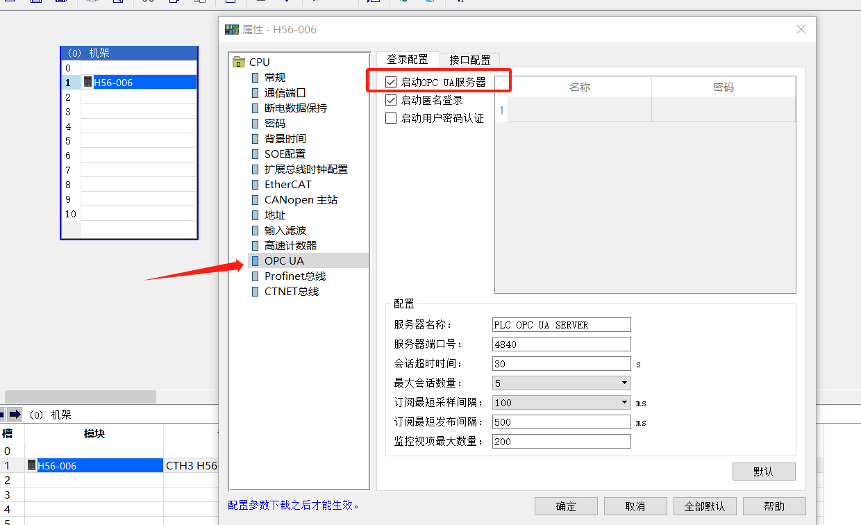

1.硬件组态:机架槽位1添加PLC(单击槽位1后双击右侧设备目录下的H56或者直接选中H56拖到槽位1)、

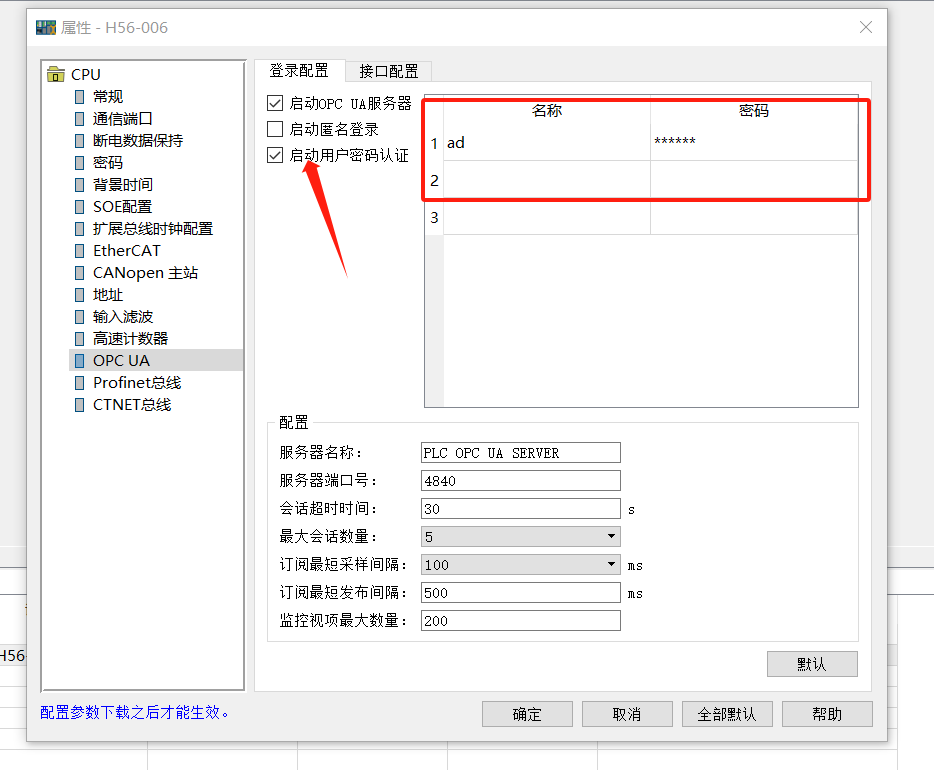

2.启用OPC_UA功能,双击组态的H56打开属性窗口,选择OPC_UA,勾选启用OPC_服务器
登录方式有两种:匿名登陆与用户密码认证登录。匿名登录无权限要求可任意登录,用户密码认证登录,需登录正确的用户名密码才可操作。如图:
注意:CPU要使用固定IP,服务器端口号默认为:4840
3.配置OPC_UA,属性界面切换到接口配置,

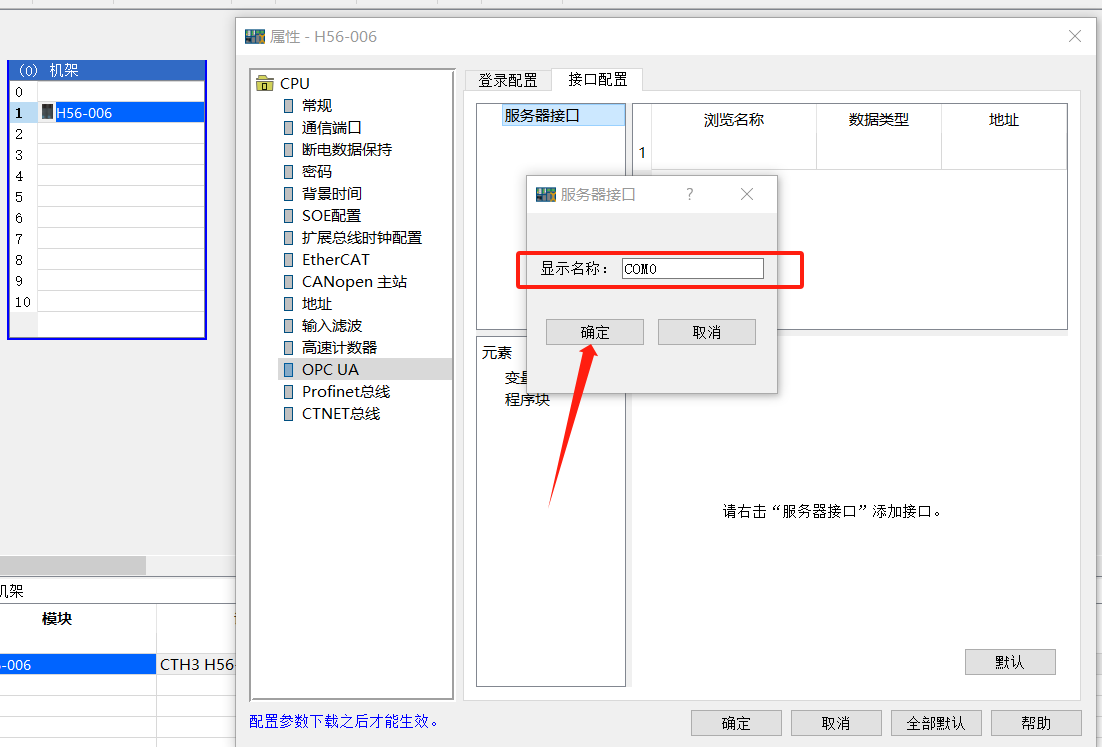

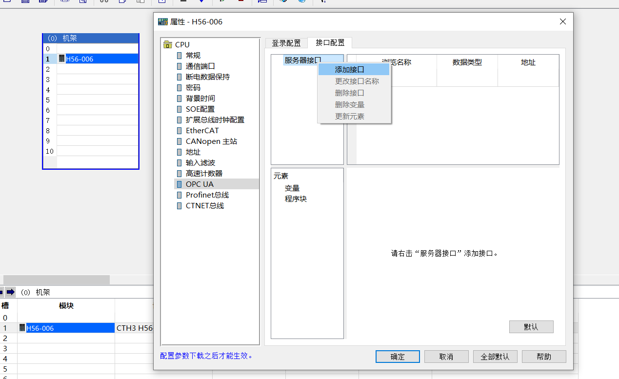

1)添加服务器接口,光标定位服务器接口,右击选择添加接口,定义名称后点击确定

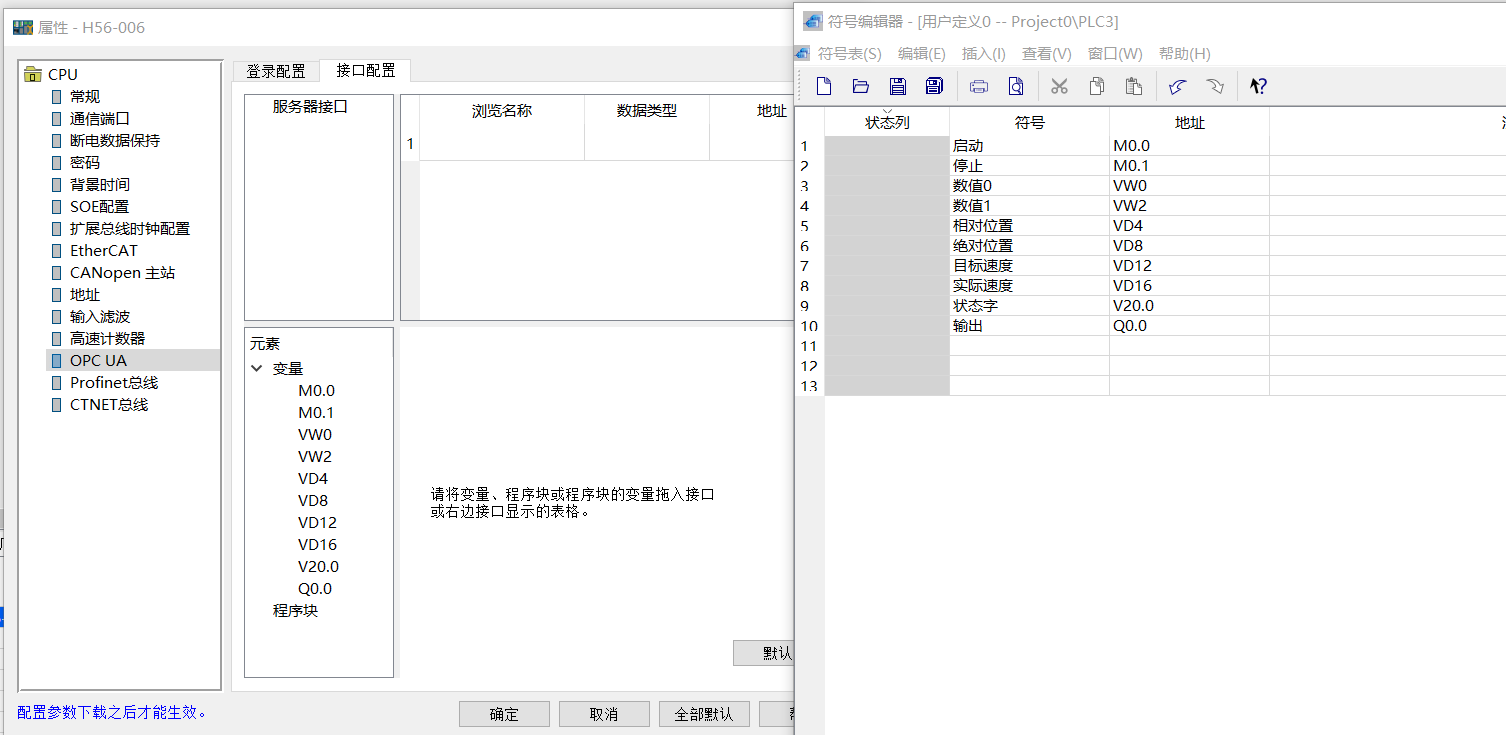

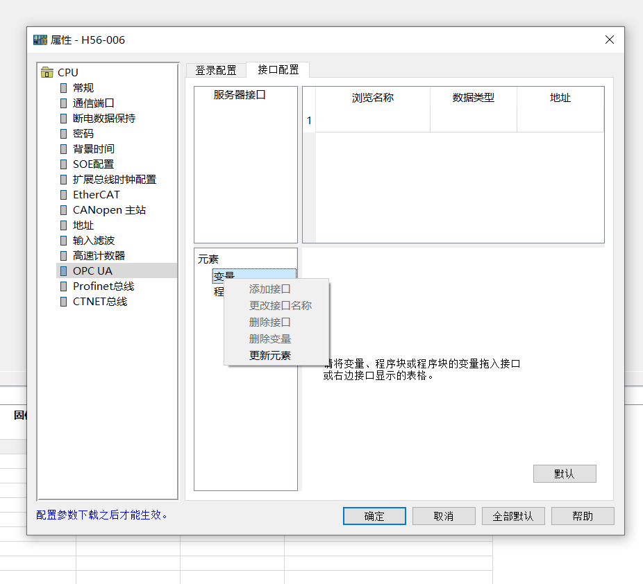

2)通过更新元素显示可配置元素
光标定位变量/程序块,右击选择更新元素,会显示对应元素组所以的可配置元素,
变量元素更新显示的元素是符号表所定义变量
程序块元素更新显示的元素是程序中使用的DB区变量

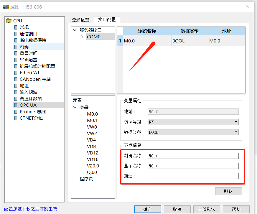

3)配置元素到服务器接口
将变量元素拖入到右上方接口表格,对拖入的元素可更改名称,添加描述。
全部配置完后点击确定保存。下载到PLC,并运行PLC

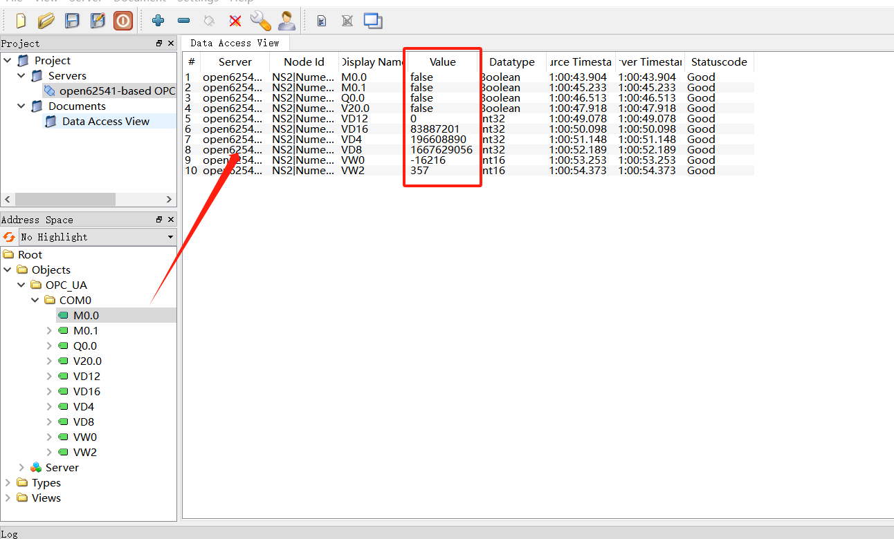

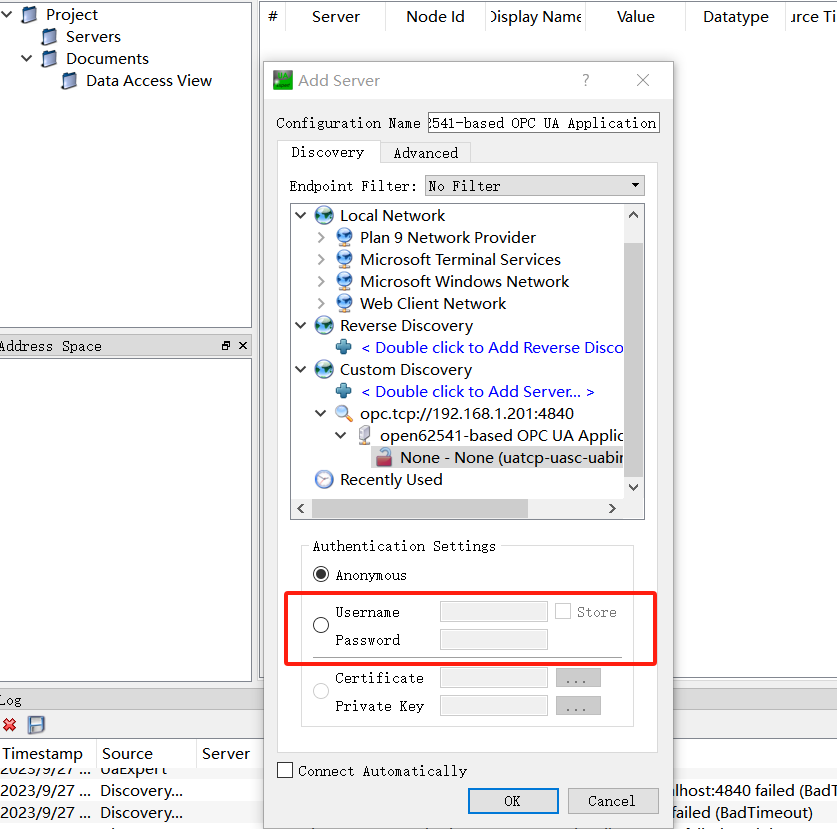

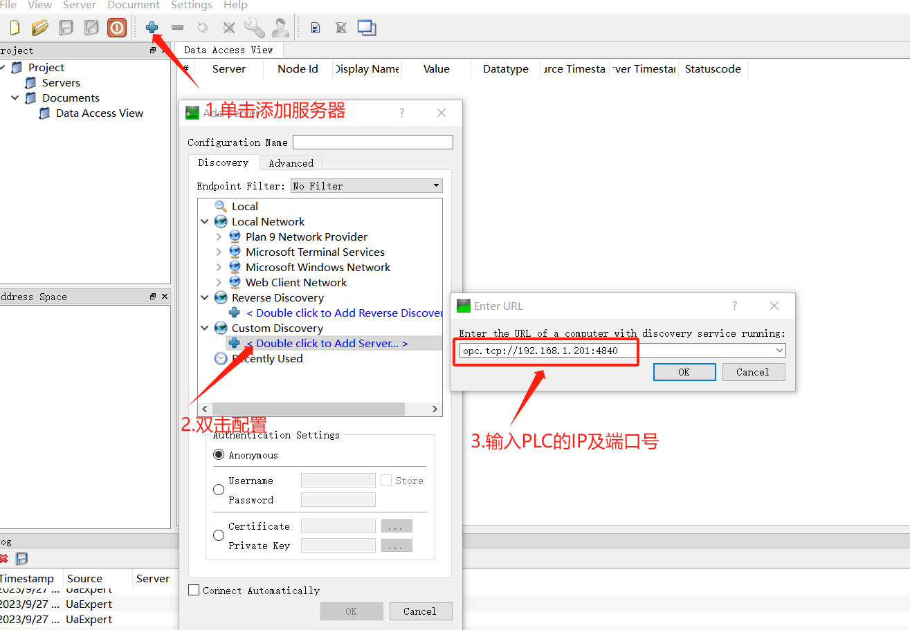

4. UaExpert测试

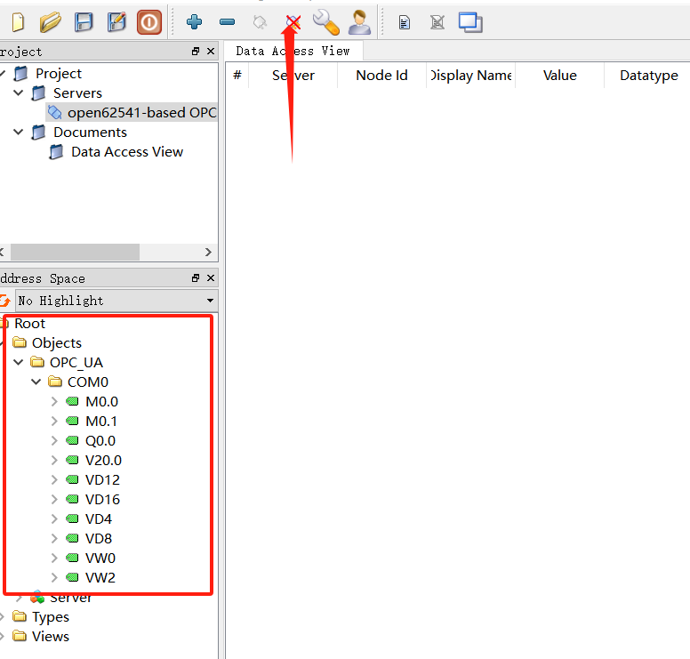

1)打开UaExpert,添加服务器,步骤如下图,注意:IP与端口号之间冒号要是英文模式
如果PLC配置了用户密码,需输入正确的账户密码才能操作。注意要勾选Store
2)单击connect server进行连接,Addre Space表中会显示PLC端所配置的服务器接口及元素

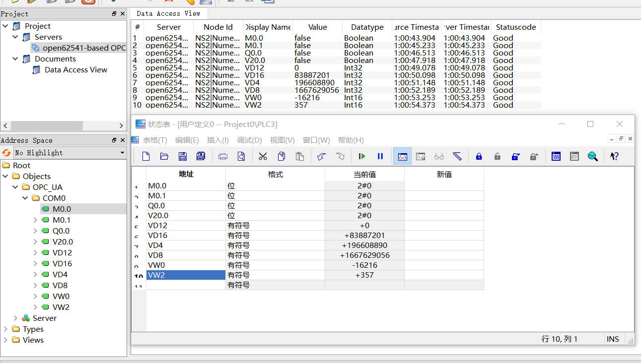

3)选择需要读写的变量拖到右侧表格中,即可读写PLC相关变量
4)如图可以看到PLCUaExpert变量值一样,如果需要更改值,可双击对应变量的Value进行写入。
