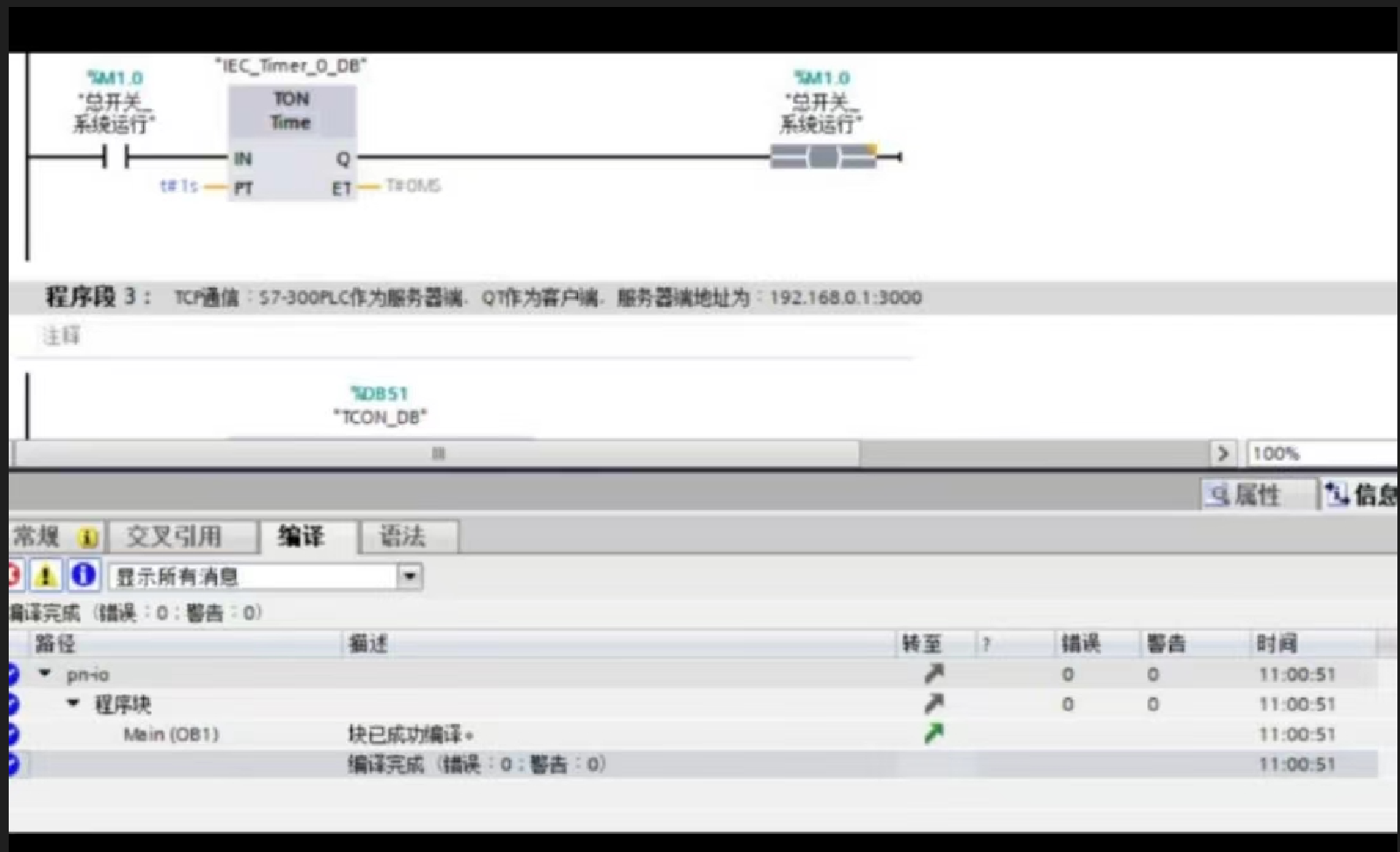

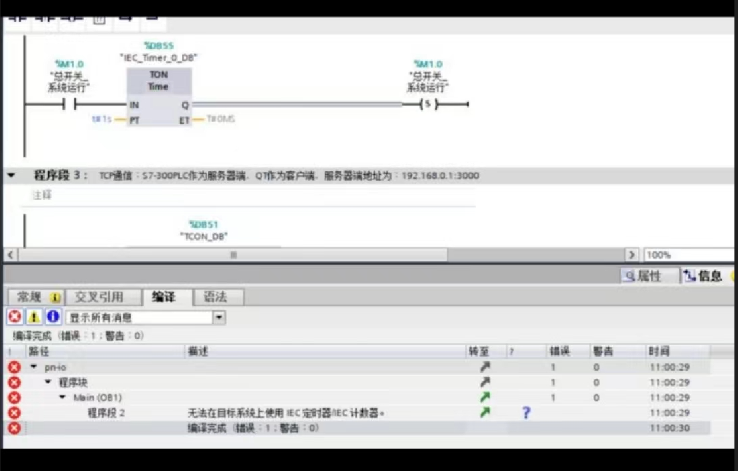

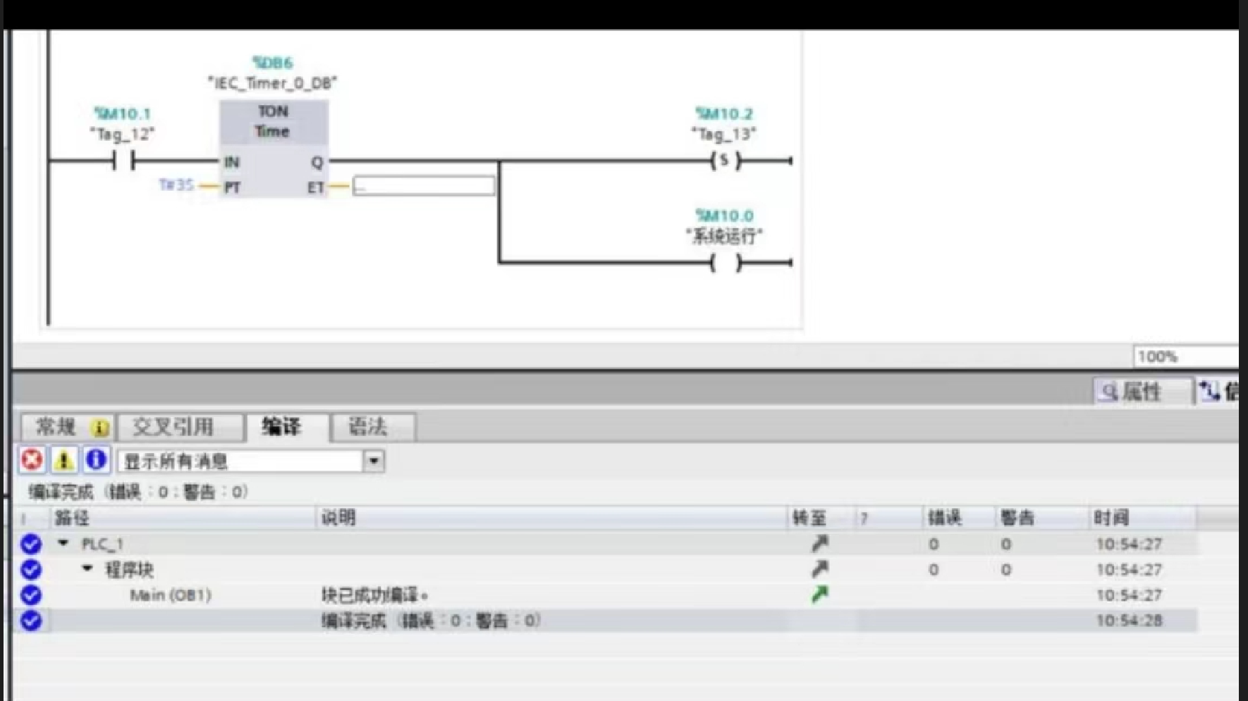

在V16版本中,接通延时定时器后面单独连接置/复位线圈,回出现报错
而连接普通线圈却不会
或者在线圈下并一个置位线圈,也正常。 目前发现在V17版本中此问题已被解决。
