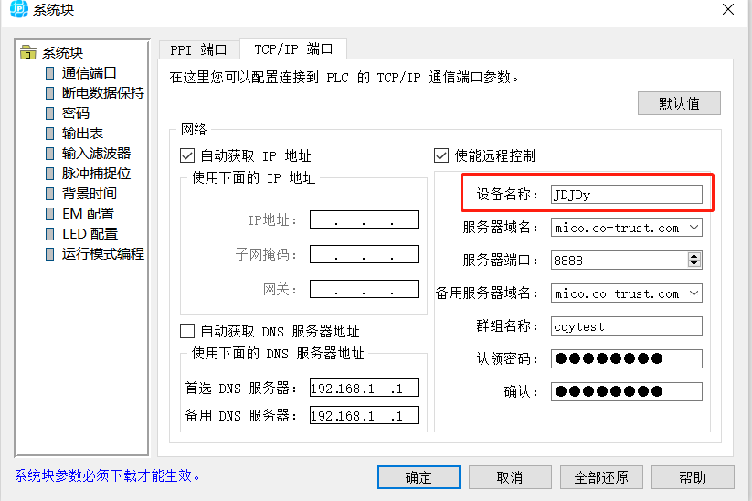

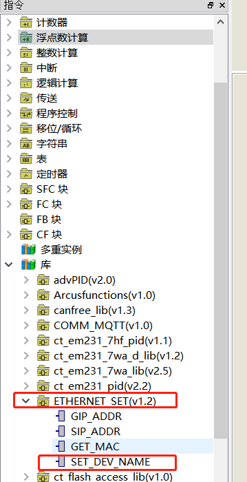

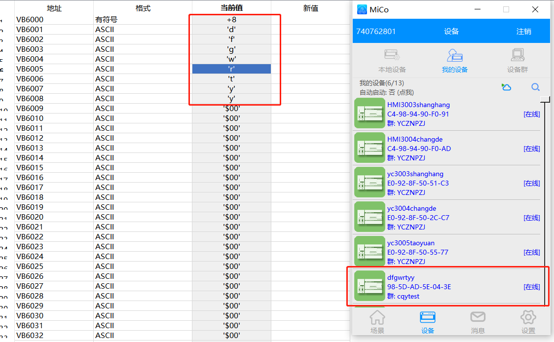

1.当PLC的设备名称需要开放到触摸屏手动更改时,可使用SET_DEV_NAME 指令,指令在合信库中,如下图

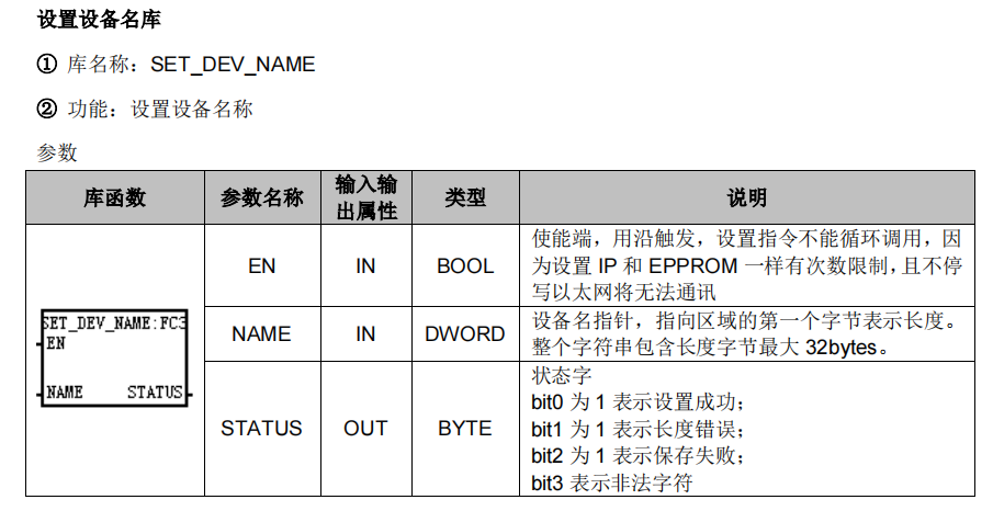

2.库指令描述如下图所示,需注意的是:设备名指针,指向区域的第一个字节表示长度。如果我们使用&VB6000的指针,
那VB6000就要指定这个字符串有多少个字节,需计算得出结果。还有就是这个指令不能一直触发,有次数写入上限,一直
写会损坏PLC网口,导致无法通讯

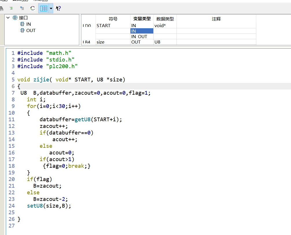

3.我们需做个功能块来确定输入的字符串有多少个字节,本例中使用C语言功能块来判断输入的字符有多少个字节,具体思路
是判断字符内容是否输入值,如果有值则加1,算一个字节,如果无值则跳出循环,结束判断,源码如下图

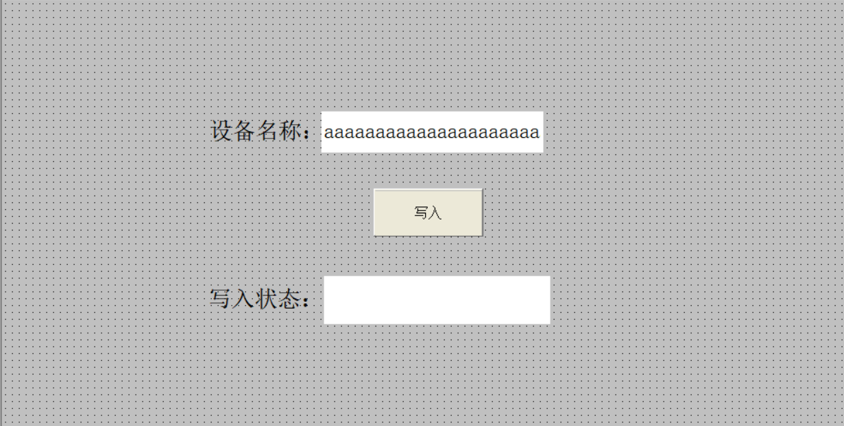

4.编写梯形图程序和触摸屏程序如下图,zijie 是上述的字节计算功能块,可算出输入的字符有多少个字节;

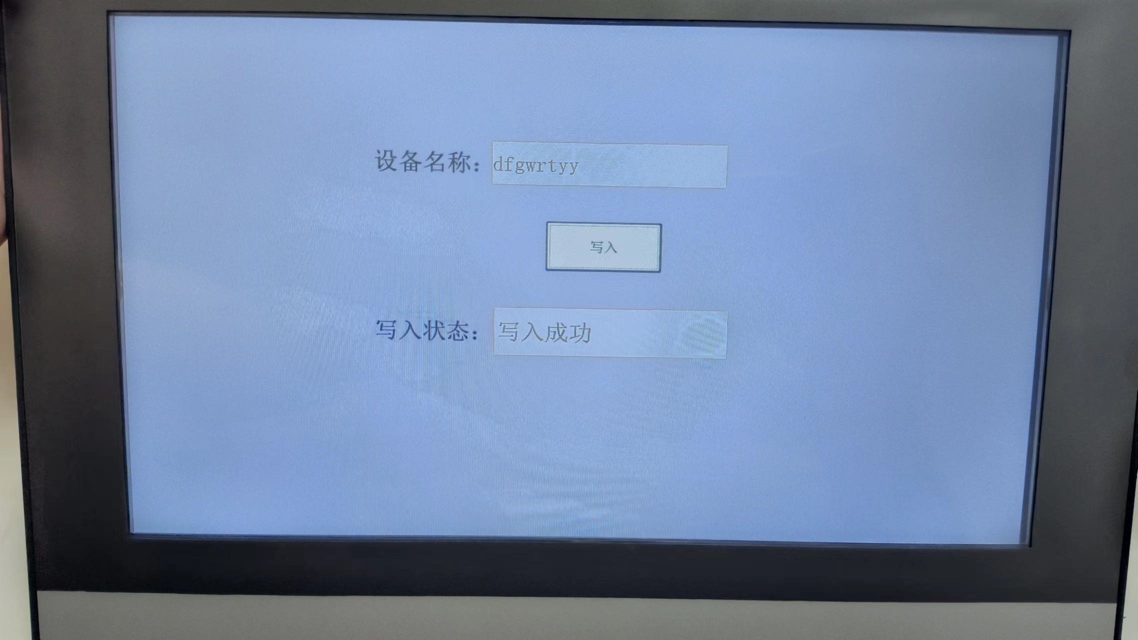

5.在触摸屏上写入设备名称字符串,点击“写入”按钮,看到写入状态成功后,说明设备名称已经更新,重新登入MICO后可刷新设备名称。
注意:手动输入的字符串至少得有5个字节,不然会报“长度错误”。
