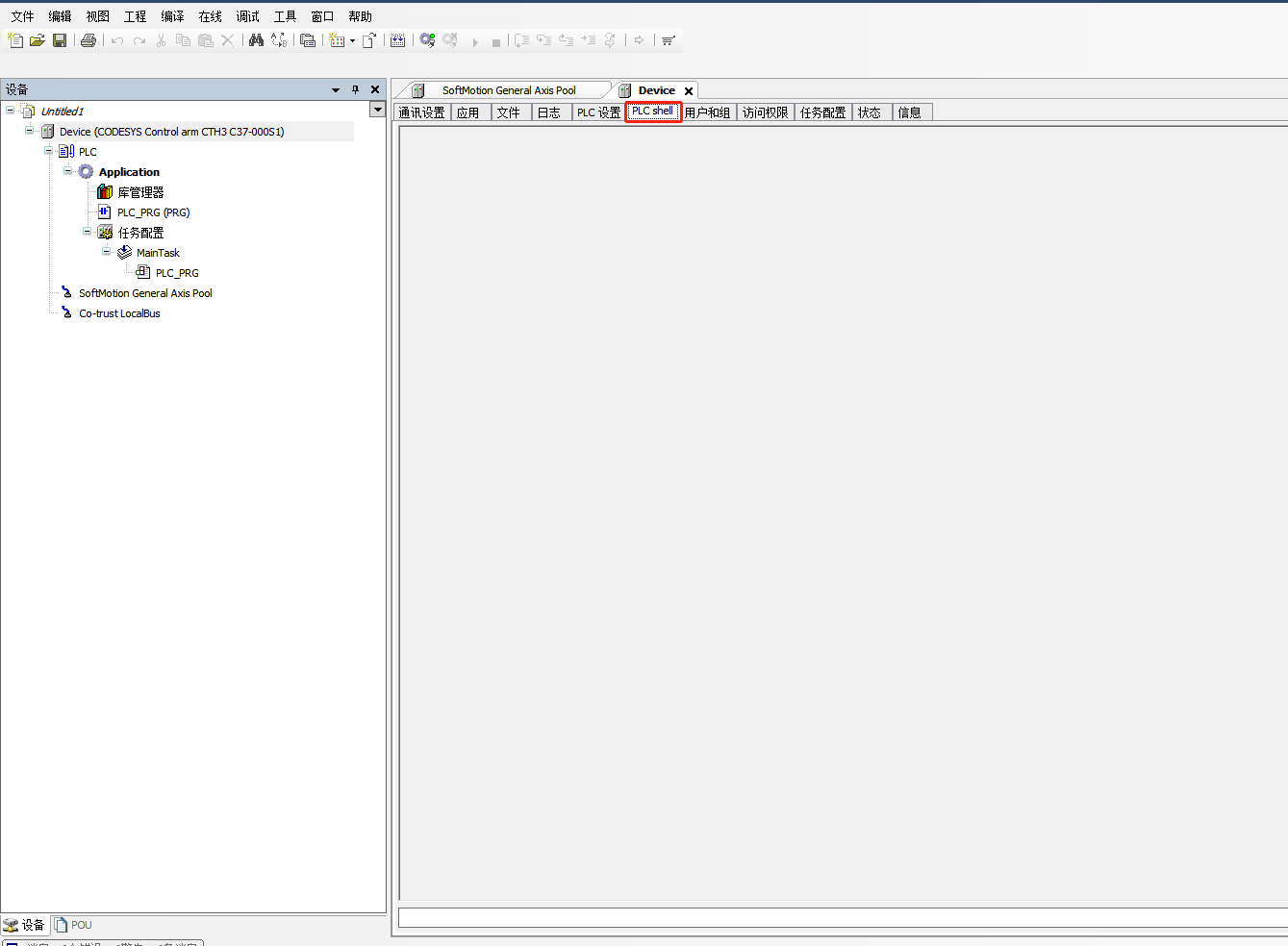

1、打开如下页面

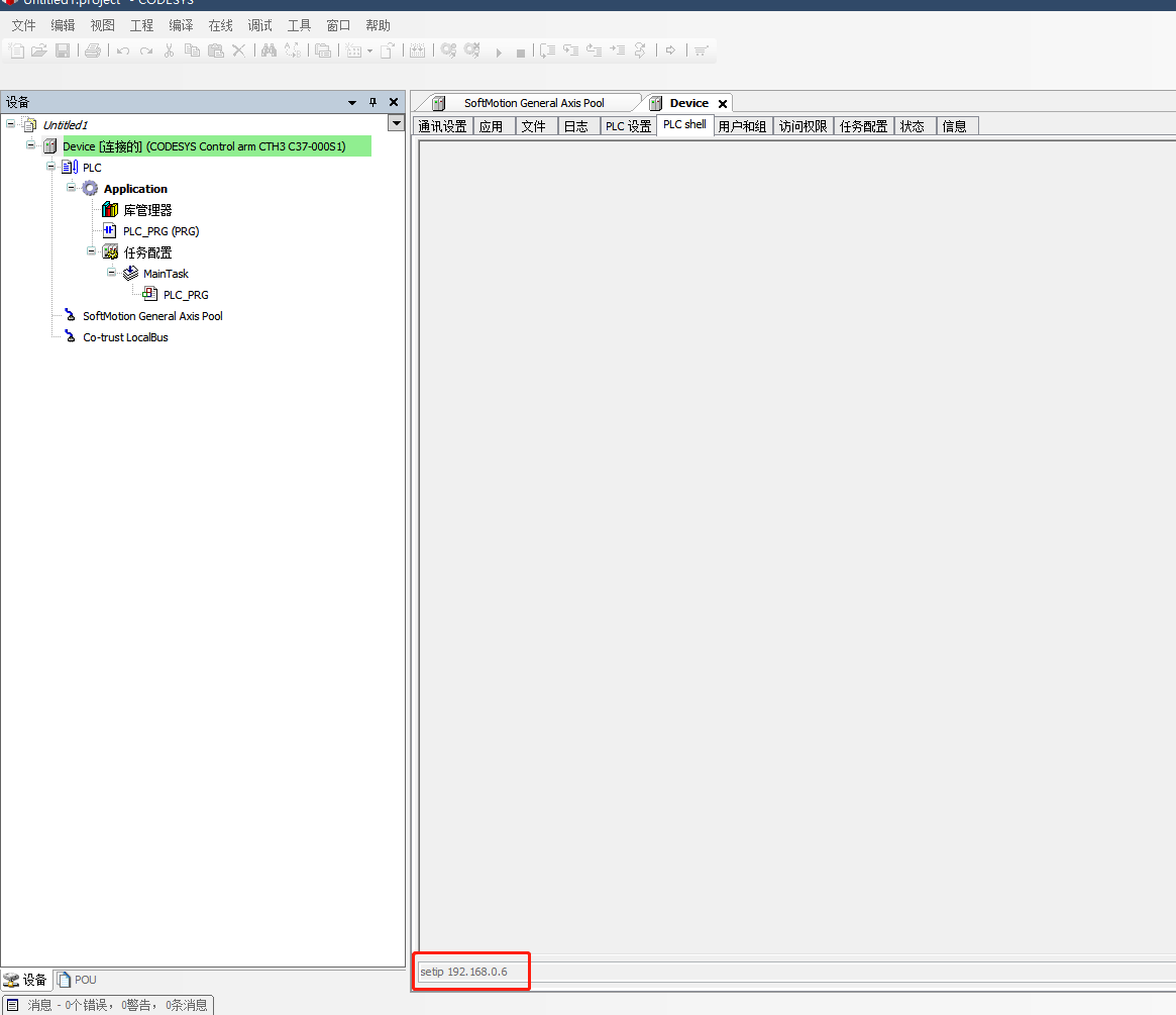

2、在输入框中输入需要设置的IP,如setip 192.168.0.6,如下所示
3、按下回车键,IP即修改成192.168.0.6

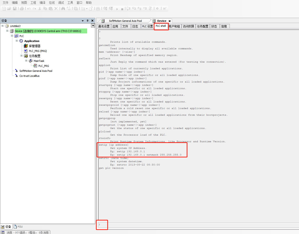

可以通过如下方式查看设IP的格式
