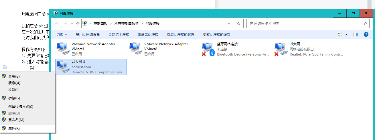

1. 先要使笔记本能通过网口之外的方式连上网络(比如wifi,或者手机usb共享网络)

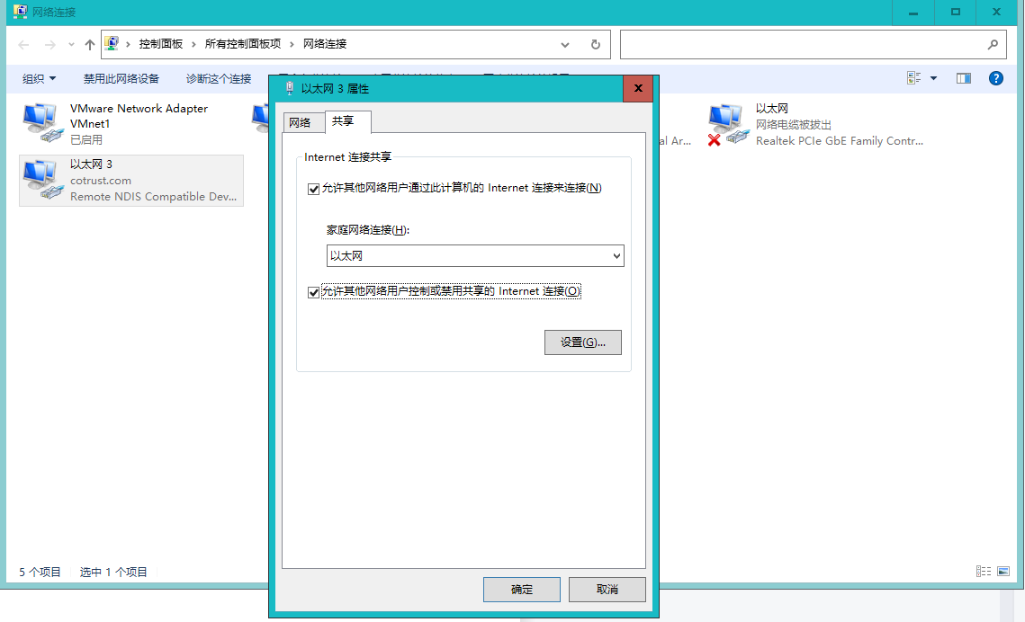

2. 进入网络适配器选项,右键除了网口之外能上网的网络适配器,选择属性。例如(以太网3是我利用手机usb共享网络之后,显示的网络适配器):
3. 点击属性之后,选择“共享”,然后在共享里面勾选“允许其他网络用户通过此计算机的Intent来连接”;然后在“家庭网络连接”选项中选择“以太网”;最后勾选“允许其他网络用户控制或禁用共享的Intent连接”。然后点击确定。
4. 此时,我们设置共享的网络适配器(我这里是以太网3)会显示一个“共享的”字样,表示该网络已经成功的共享到了有线网络(以太网)上,此时网络共享就已经设置好了。
5. 最后我们将网线一端插入笔记本网口,另外一端插入PLC设备网口,就可以利用笔记本提供的网络来给PLC上网了。
