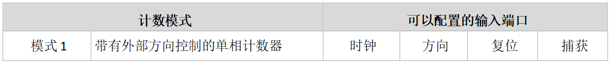

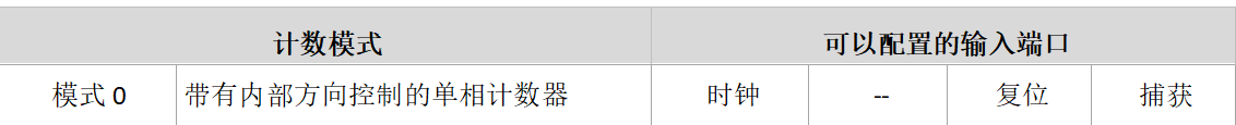

二、模式0的介绍
HSC0-HSC9都支持模式0,本例以HSC0为例。
以下是模式0的时序图

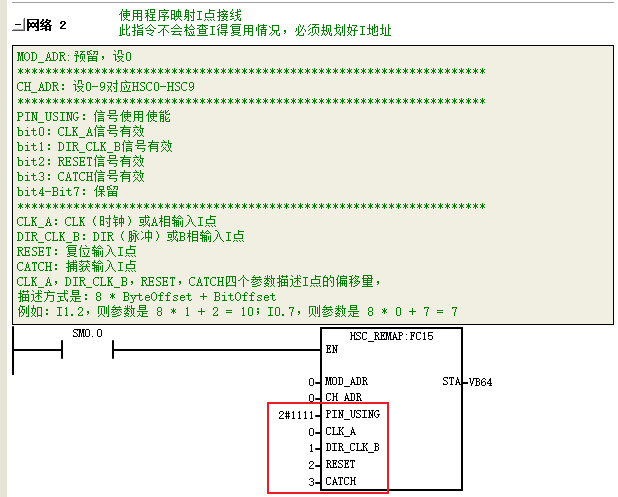

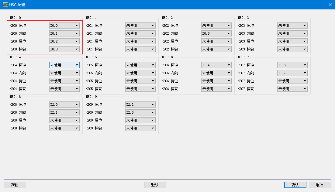

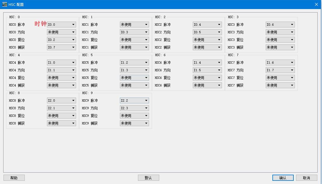

方式1.HSC0硬件配置I点接线
Magic Works PLC【硬件组态】®【工具】®HSC配置】配置HSC输入点。
方式2.HSC0使用库指令映射I点配置,调用库ct_HSC_lib(v3.1)中的指令HSC_REMAP
调用此库后硬件配置的会失效,以这个为准,本例和硬件配置一致(可以和硬件组态的配置不同)为例

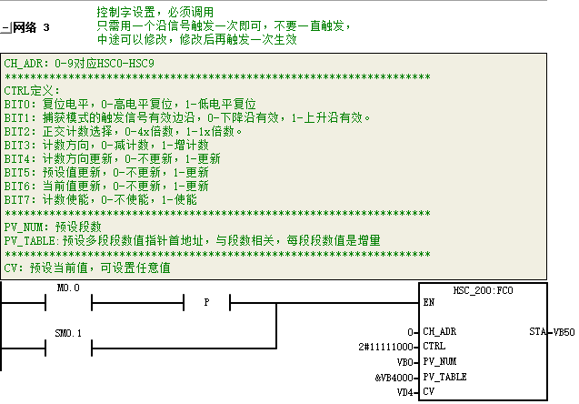

1.程序中启用HSC0设置
设置HSC0控制字,多段位置使用和计数模式
注:如果中途需要清除或改变CV值,在HSC_200CV设置需要的值后,重新触发一下生效;
(1)多段位置参数设置,不需要可以删掉
(2)初始化HSC0,调用库ct_HSC_lib(v3.1)中的指令HSC_200
(3)HSC0模式设置,调用库ct_HSC_lib(v3.1)中的指令HSC_SETMODE

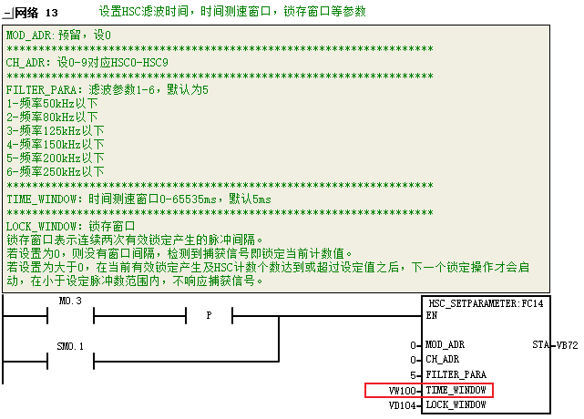

         3.程序中读当前速度频率
                 (1)设置时间测速窗口TIME_WINDOW参数,调用库ct_HSC_lib(v3.1)中的指令HSC_SETPARAMETER
                (2)读取速度频率,单位Hz,调用库ct_HSC_lib(v3.1)中的指令HSC_GETSPEED

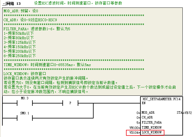

      5.程序中程序中锁存值处理
     (1)设置锁存窗口LOCK_WINDOW参数,即两次锁存允许触发的脉冲数间隔,设为0相当于没间隔,
    调用库ct_HSC_lib(v3.1)中的指令HSC_HSC_SETPARAMETER
(2)获取锁值,锁存捕捉信号由实际I点触发,强制I点无效。调用库ct_HSC_lib(v3.1)中的指令HSC_GETLOCK
(3)清除锁值,调用库ct_HSC_lib(v3.1)中的指令HSC_LOCKCLEAR
(4)清除锁存窗口,可以加快下一次锁存捕捉,如果利用捕捉信号清除,相当于锁存窗口设置为0
调用库ct_HSC_lib(v3.1)中的指令HSC_WINDOW_CLEAR
