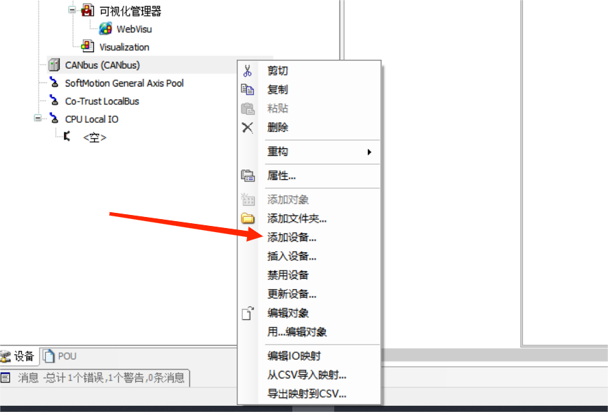

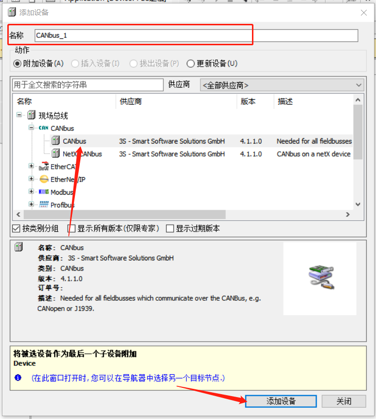

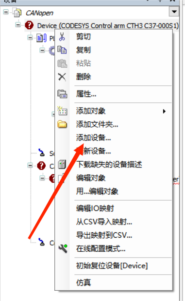

1. 新建项目,添加CANbus,光标定位C37右击选择添加设备,选择CANbus,

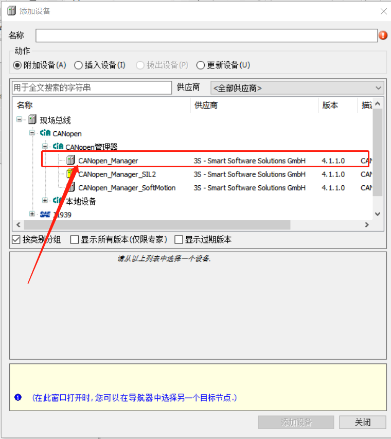

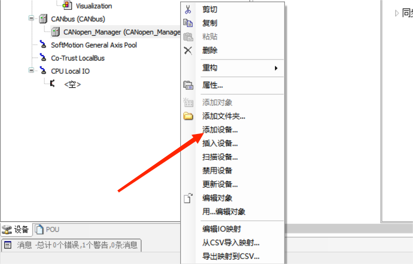

2. 添加CANopen,光标定位CANbus右击选择添加设备,选择CANopen_Manager

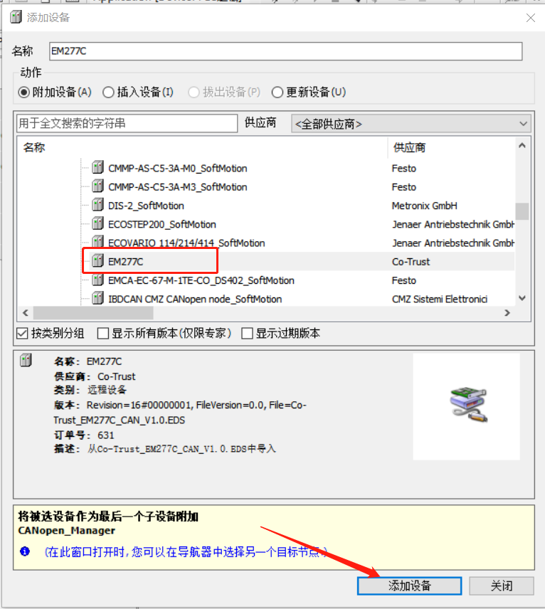

3. 添加EM277C,光标定位CANopen右击选择添加设备,选择EM277C

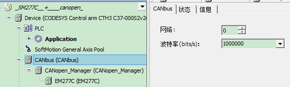

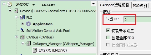

4. 组态canopen网络,本次项目设置波特率为1M,277C地址为2

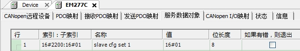

5. “服务数据对象”页面,选择“新建”,在弹出的对象目录中选择添加“16#2200:16#00”下的“:16#01”,注意:如果不添加此索引将不能与277C通信成功

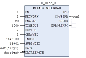

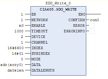

定义完所需变量后就可以编写SDO功能块用以SDO的读写操作了,需要用“CIA405.SDO_WRITE”和“CIA405.SDO_READ”2条指令,这里要注意的是
针对SM277C,SDO读指令的“INDEX”需设置为16#6500,
“SUBINDEX”需设置为1;
SDO写指令的“INDEX”需设置为16#6600,
“SUBINDEX”需设置为1;
DEVICE参数为CANopen 设备的节点ID即SM277C的节点ID为2,
CHANNEL为SDO 通道编号,缺省值 = 1。
MODE为数据传输模式,缺省值0 表示自动模式选择,
其他参数值按下图设置,输出CONFIRM位当完成时置1

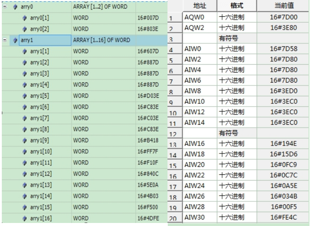

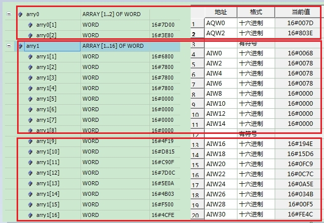

8. SDO都配置完成后就可以下载并运行工程通过SM277C访问其后的扩展IO了,注意模拟量输入输出值的高低字节是颠倒的,因此结果需要特别注意,232-0HB的第1路输出接231-0HF的前4路输入,232-0HB的第2路输出接231-0HF的后4路输入
    如果输出通道写10#32000和10#16000,高低字节相反且由于输入通道值有波动,因此低字节的波动会变成高字节的波动,会导致10进制数值有较大的偏差,结果非常不好确认,因此将数值转换为16进制,可以比较明显看出结果。
如果输出通道写16#7D00(10#32000)和16#3E80(10#16000),由于高低字颠倒则实际写入值为16#007D(10#125)和16#803E(10#-32760),由于231-0HF默认单极性输入0-10V(全量程0-32000),因此后1通道写入的值超过量程读回来的为0,
如下图所示,左边为C37后的结果,右边图为在H36后的结果。
因此如果要给输出写10#32000(16#7D00),则需要写的值应该是10#125(16#007D),给输出写10#16000(16#3E80),则需要写的值应该是10#32830(16#803E)。结果如下图所示
