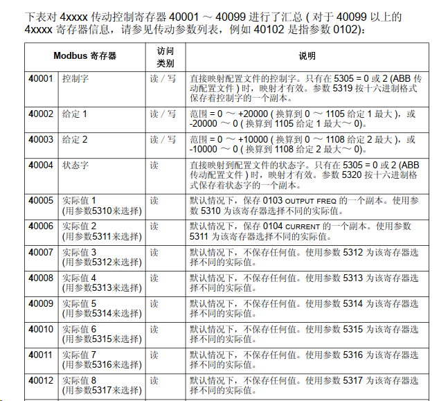

Modbus修改给定频率的方法主机向通讯给定1Modbus寄存器40002)中写入设定的频率数值
范围=0~+20000(换算到01105给定1最大),或-200000(换算到1105给定1最大~0);
例如:若110550.00Hz;发出【01 06 00 01 27 10CRC校验码】表示修改频率为25.00Hz

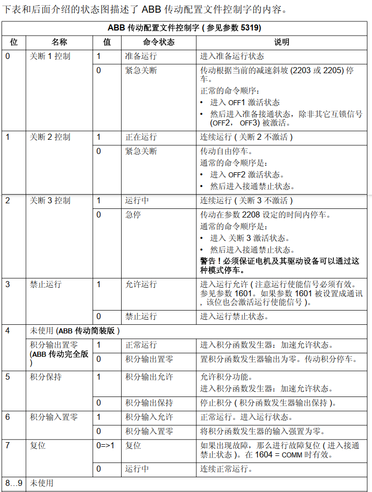

a.初始化, 即向Modbus寄存器40001中写入1142(16进制数为476-0100 0111 0110)并延时100毫秒;
b.停止电机,即向Modbus寄存器40001中写入1143(16进制数为477-0100 0111 0111)低位为第一个;
c.启动电机,即向Modbus寄存器40001中写入1151(16进制数为47F-0100 0111 1111)
例:
先初始化:发出【01 06 00 00 04 76CRC校验码】,延时100毫秒;
启动电机:发出【01 06 00 00 04 7FCRC校验码】
