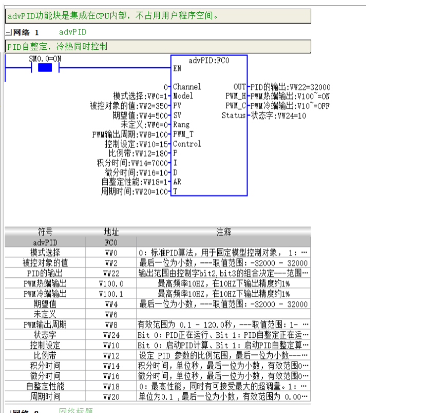

1. 功能块示例
程序中,Model=1:标准PID算法,同时启动参数在线智能校正模式
     Control=15: 启动PID算法设定自整定,冷热同时控制
从程序可以看出当前值<期望值,所以热端(PWM_H)输出
同时通过Status也可以看出PID当前运行状态为:PID自整定正在运行PWM热端输出ON
EN: 功能块使能,置1后将启用advPID功能块功能,推荐使用SM0.0使能。

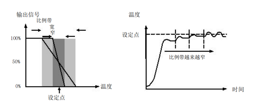

比例PB)
比例带,即增益,表示一个与SPPV间误差信号大小成比例的输出。在此范围中,输出功率以直线型方式可从0%100%连续调节(单加热控制)。下图中,在比例带范围之下,输出全开(100%),在比例带范围之上,输出全关(0%)。
比例带宽度决定误差响应大小。如果比例带过窄(高增益),系统会发生振荡,反应过激。如果比例带过宽(低增益),则系统就会变得迟钝。当比例带在不导致振荡的情况下尽可能窄最佳。
图中也显示出了比例带变窄对于振荡点的影响。宽比例带导致直线控制,但在设定点和实际温度间存在可感知的初始误差。随着比例带变窄,温度越来越接近设定点直到最后变得不稳定。
比例带可以按照工程单位定,也可以按照跨度的百分比来定(量程高-量程低)。因为易于使用,建议使用工程单位 -- 例如温度C,目前默认参数都是以工程单位设定

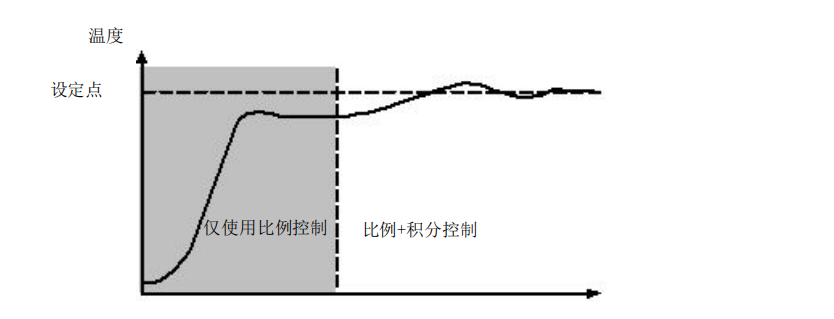

积分项(TI)
在仅使用比例项的控制中,设定点和PV之间必须存在一个误差,以驱动控制算法。引入积分项可以将此误差缩减为零,以达到稳态控制。
对于设定点和测量值之间存在的误差,使用积分项可以缓慢修改输出电平。如果测量值低于设定点,积分项通过逐渐增加输出来减小误差。如果测量值高于设定点,积分项会逐渐减少输出,或增加冷却功率,以校正误差。
下图说明了引入积分项后的作用效果。
积分单元的测量通过时间来确定。积分时间常数越长,输出修改的越慢,响应越迟钝。积分时间常数过短则会导致过程过冲,还可能会导致振荡。可通过设置该项值为关闭(0)来禁用积分项,这种情况下需要打开手动复位。

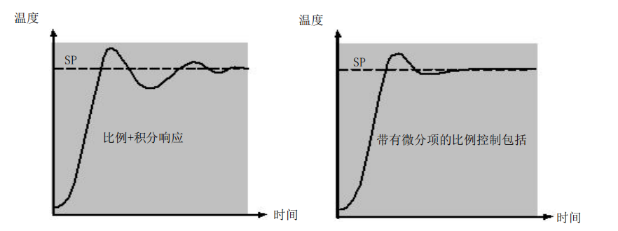

微分项(TD)
微分可在误差发生快速变化时为输出增加大幅变化。如果测量值降低很快,使用微分可以将输出变化也变大,使得在测量值降得过低前校正扰动。从小微扰动中恢复最有益。
微分项控制输出,减少误差的变化率影响。结果是输出变化,PV量也变化,消除瞬态影响。增加微分时间将降低回路对于瞬态变化的稳定时间。
微分通常被错误地和过冲抑制而非瞬态响应关联。实际上,微分不应该用于抑制系统在启动时的过冲,因为这将影响到系统的稳态性能。过冲抑制最好方法是通过控制参数、高低削减实现。
微分通常用于增加回路的稳定性,不过,也有一些情况使用微分会导致系统不稳定。
例如,如果PV有电气噪音,则微分会增强这些噪音,并导致输出变化过多,在这些情况中,通常禁用微分和重新调谐回路会比较好。
设置微分时间为0可停用微分项。

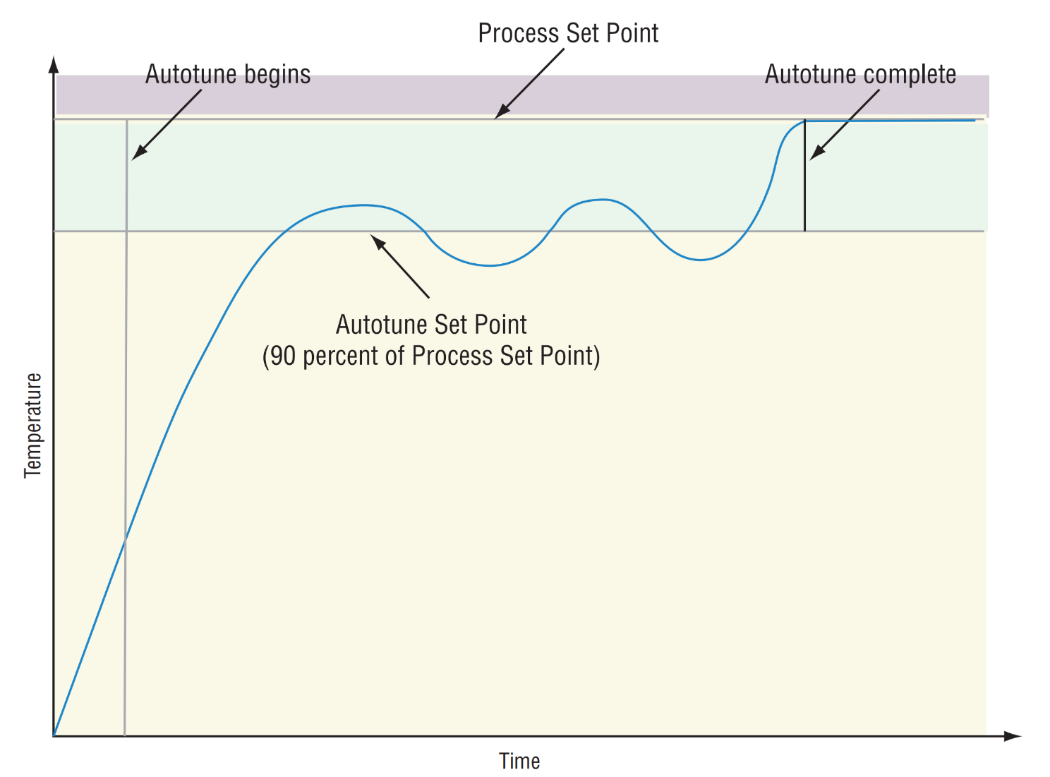

自整定
自整定时,控制器根据系统的热响应,自动选择PID参数进行最优控制。尽管这些值通常不能提供最优控制。PID值可以自动调整或手动调整。当自整定启动时,当前设定点用于计算整定设定点。控制器将忽略所有设定点的变化,直到调整过程完成。例如,如果自整定启动前设定点设置为180°,启动自整定后,然后切换设定点为200°,则自整定功能利用180°进行整定。在某些场合,减少自整定的SP可以防止整定过程中过大的过冲量。
自整定根据系统的响应计算最佳加热和/或冷却PID参数设置。无论STC自校正是否启用,都可以启用自整定。由自整定产生的PID参数将被使用,直到自整定功能重新运行,手动调整PID值或启用专家在线自适应算法(STC)。如果在120分钟内无法完成自整定,则自整定超时,原有设置生效。温度必须跨越自动调谐设定点五次才能完成自整定过程。一旦完成,控制器控制在正常设定点,使用新的参数。
