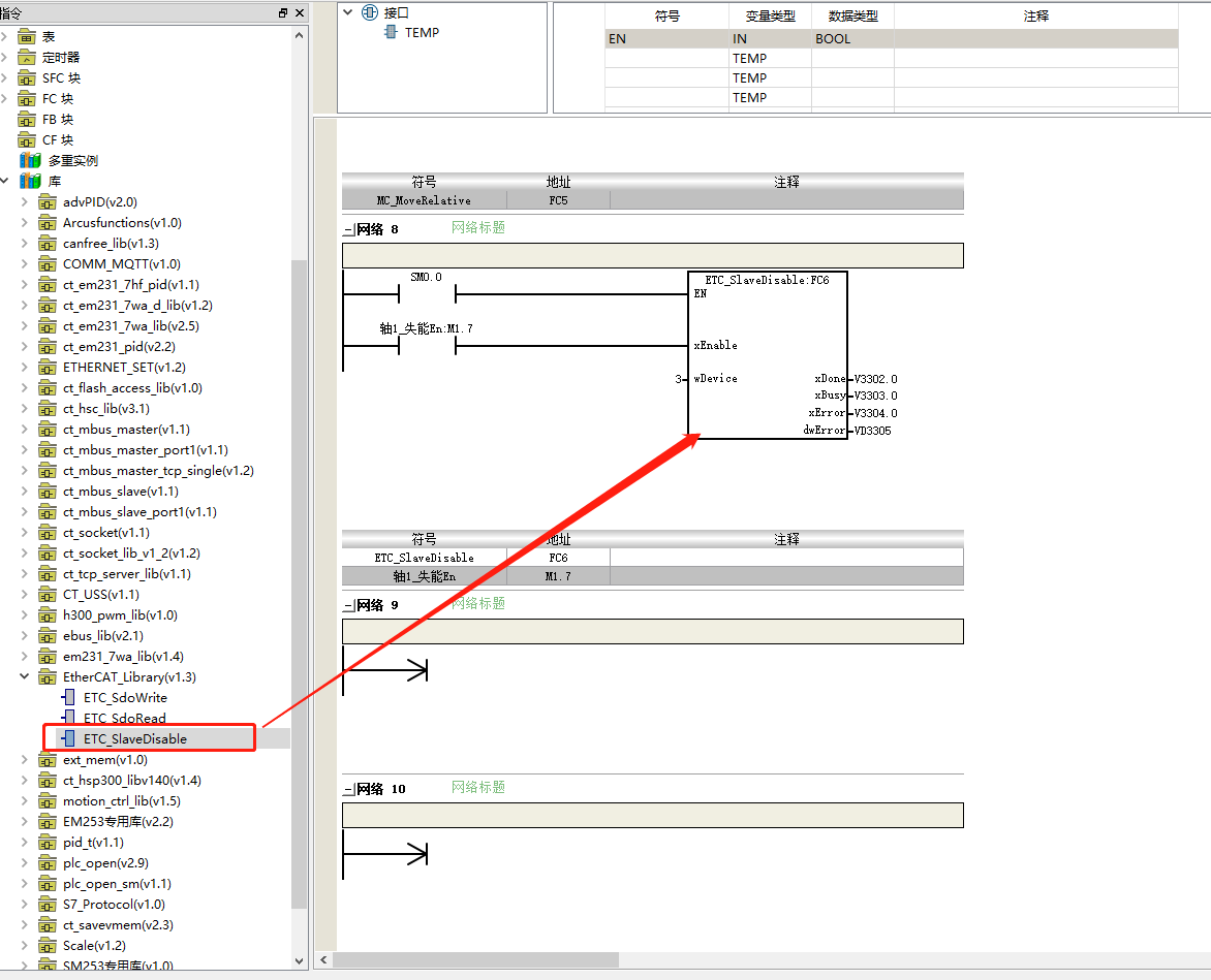

1.    EC_SlaveDisable
功能块用于失能或者使能指定从站的功能。

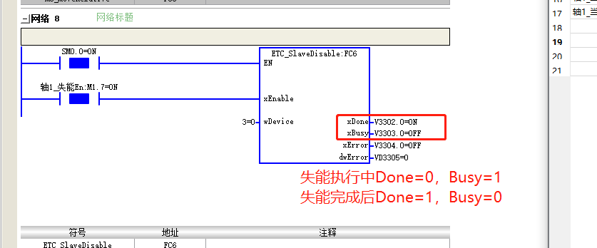

输出
xDone
BOOL
TRUE:参数的写入完成且没有错误.
xBusy
BOOL
TRUE:写入尚未完成.
xError
BOOL
TRUE:写入期间发生错误.
dwError
DWORD
有关xError显示的错误原因的信息,

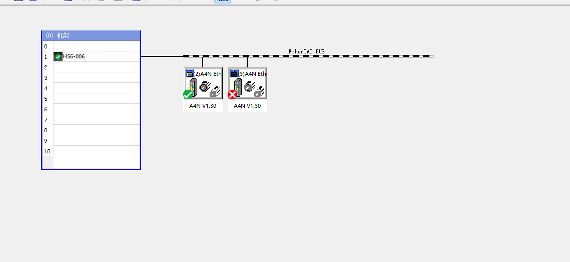

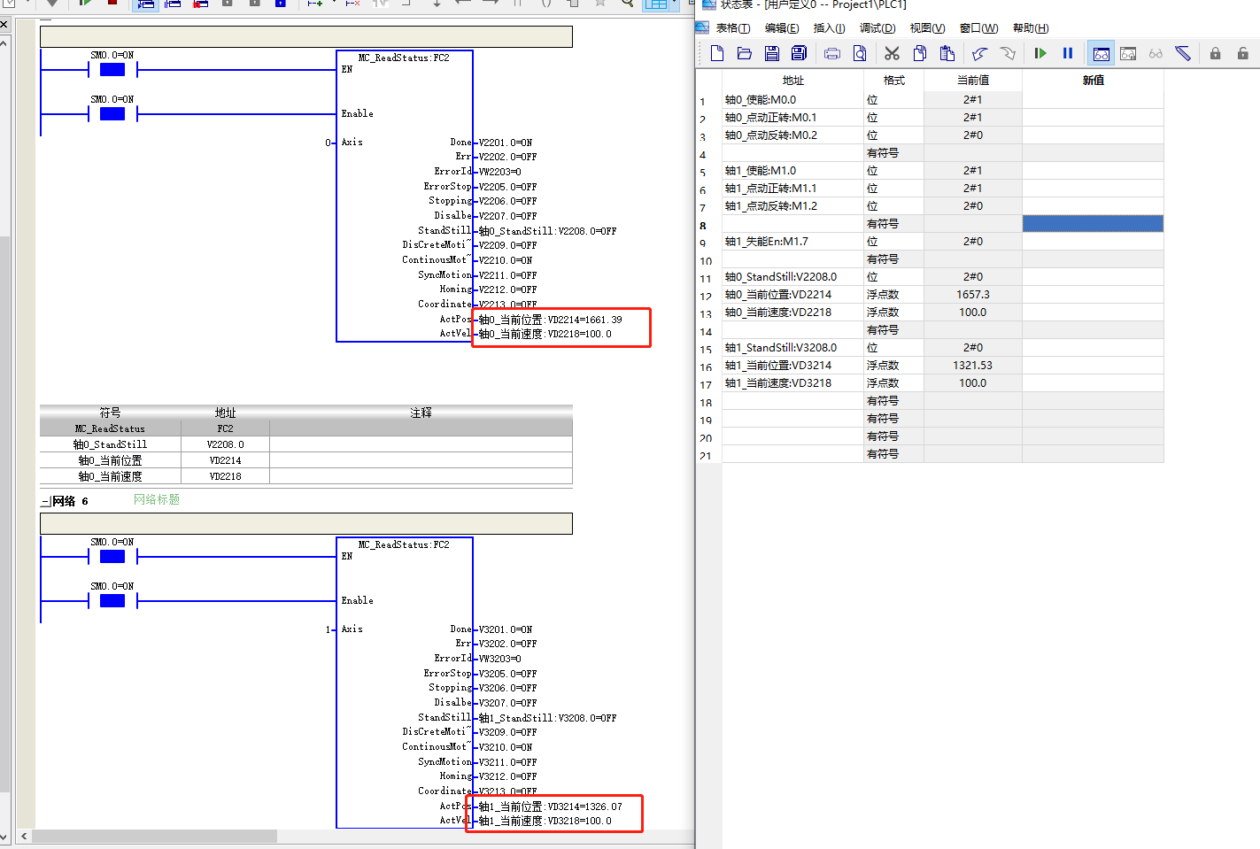

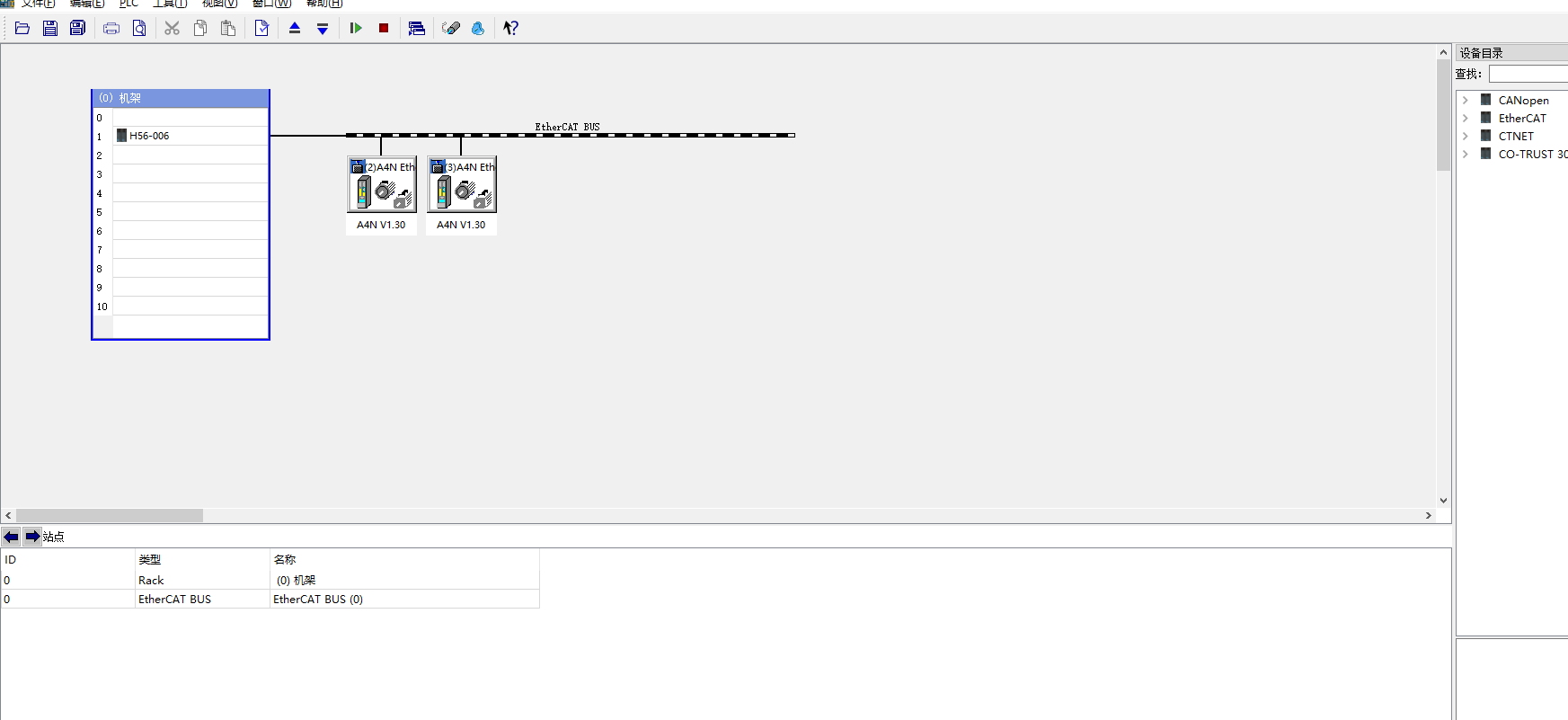

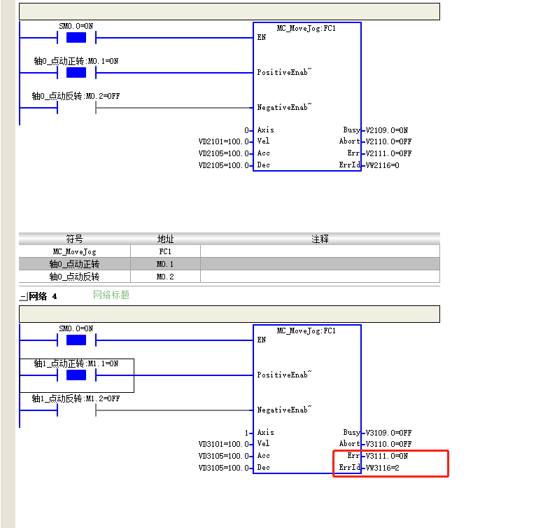

6.1. 本例组态了两个伺服从站,正常是可以控制两个轴进行运动

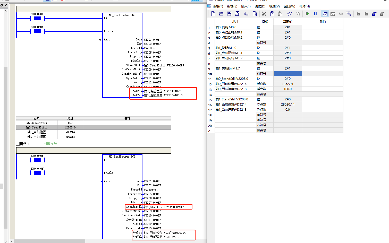

6.2. 此时停止伺服运动后,断电,拔掉3号站伺服的网线,上电后触发失能指令,让3号站失能
可以看到虽然组态中,3号站是未连接状态,但是并不影响2号站的通讯,2号站也可以正常执行运动指令
6.3. 3号站有关的轴控指令,在程序中运行则会由于找不到从站而报错
总结:
1.失能指令不能在运动中触发
2.执行失能指令后需要断电,将伺服网线按照失能操作后的顺序连接;或是提前连接好网线,上电后,触发失能指令
