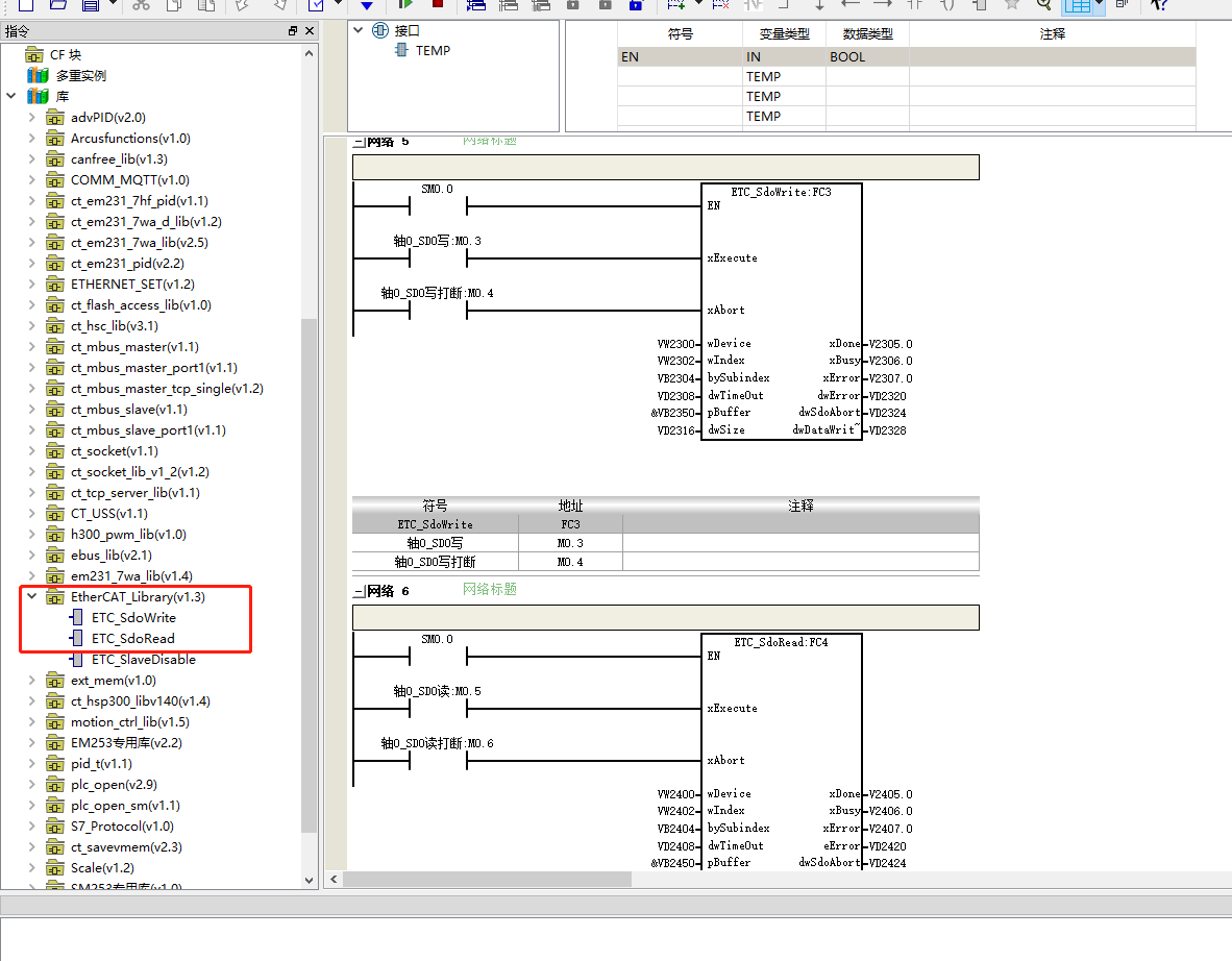

1.    EC_SdoWrite/EC_SdoRead
功能块用于通过SDO读/写EtherCAT从站的对象。
2.    指令调用位置及图标:
3.    描述

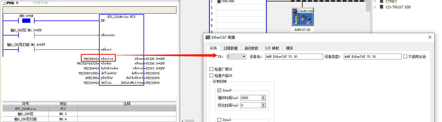

此处设备ID即组态中的ID号

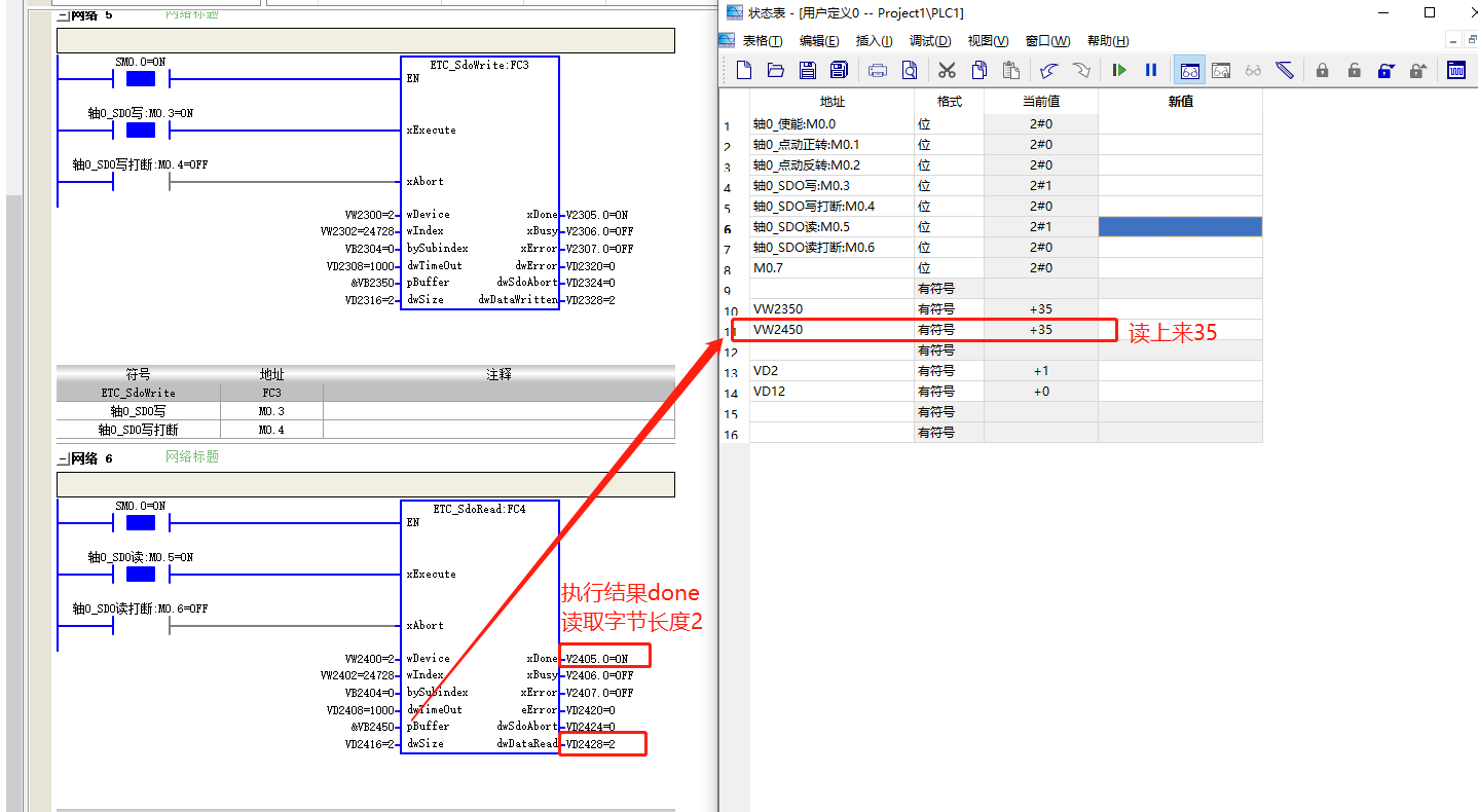

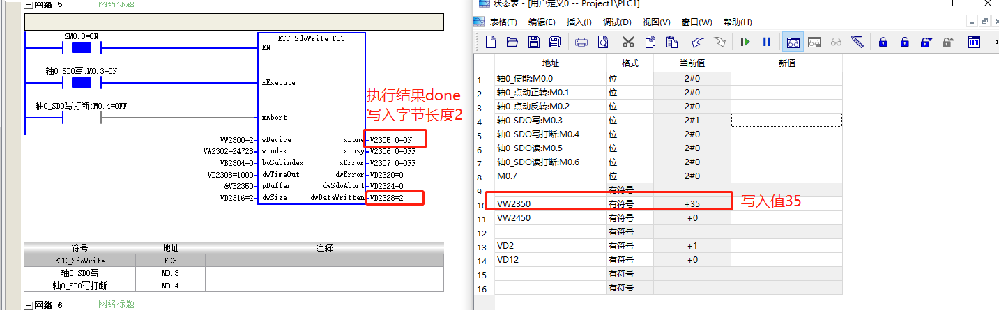

我们需要写的地址位16#6098:0 也就是回原模式这个参数,所以wIndex=16#6098(10#24728);bySubindex=0
超时时间=100ms
写入起始地址=VB2350
写入字节长度=2
触发指令,执行结果如下
写入后,我们再把16#6098:0读上来

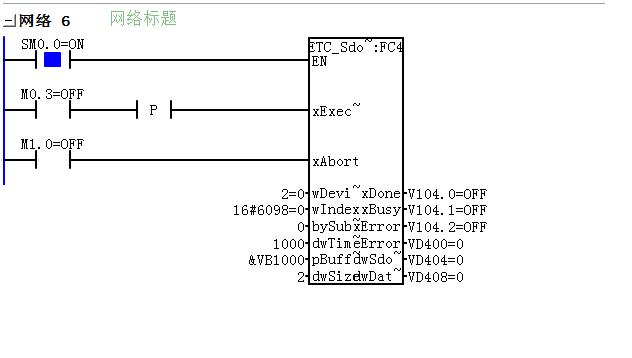

你这个功能块引脚怎么都能显示全,请问怎么设置才能显示出来,我的显示不全?还有我读过来的数据都是256的倍数呢,假如我读的地址里是10#1,回过来的数据是10#256?请教大神2个问题?C:\Users\Administrator\Desktop
写入1返回256
写入1返回256
块很小都看不清
块很小都看不清

你可以点击这边可以进行放大的,就可以显示全引脚参数了,另外你读取的参数的话你可以实际监控下看看你的那个回原模式到底是多少,我们帖子里面是之前给他设置了35号模式,所以读回来是35,你可以在IO映射里面去监控下那个回原模式看看具体多少,只要和你读回来的一致即可 11.png
