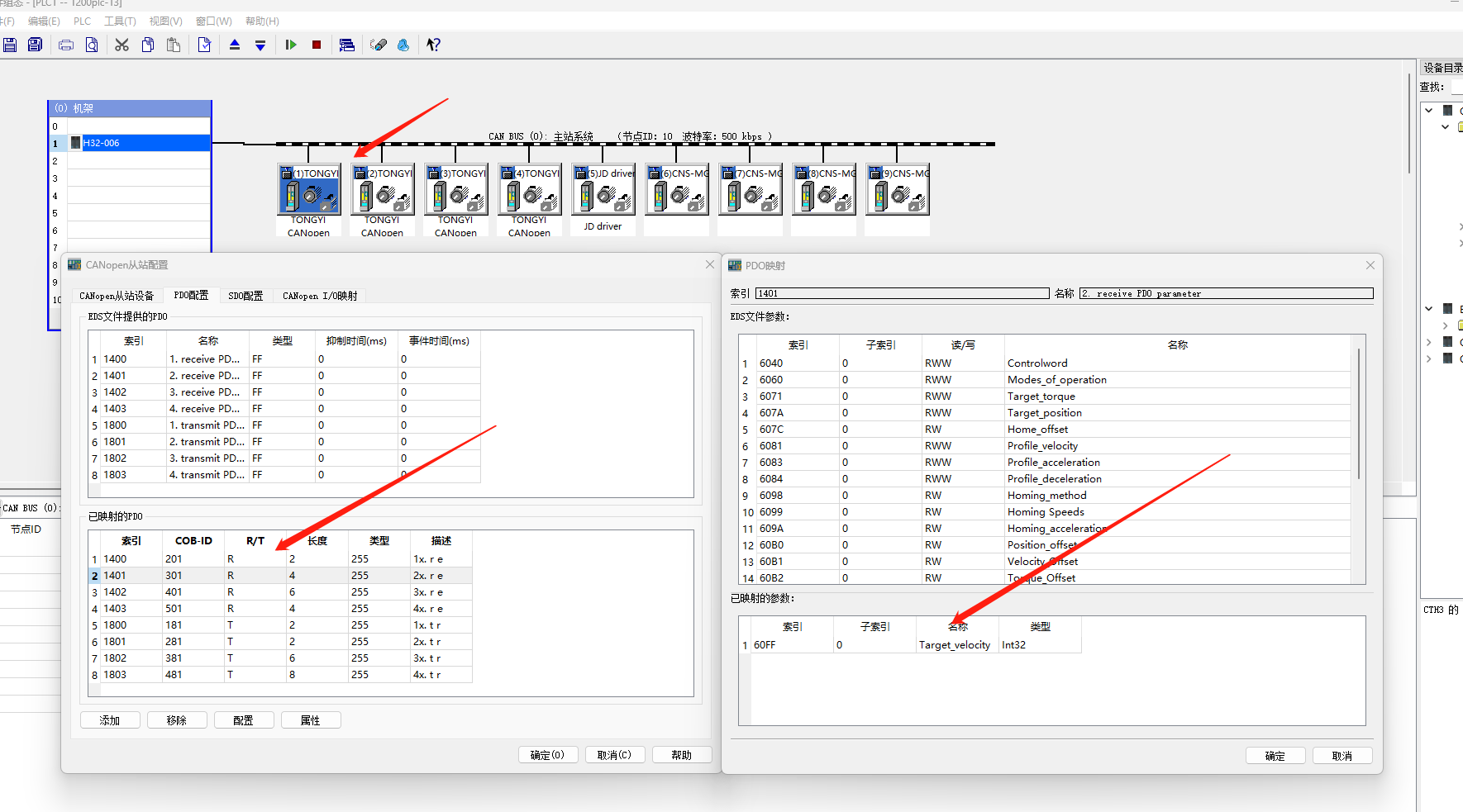

当遇见我们PLC和步科伺伺服走canopen通讯有多个从站的时候,出现走走停停的情况,单独连的时候又没有问题。这个可能是如下因素所致。我们通过采取报文,发现控制器发送的报文是正确的,也没有给对应的从站发送数据0的情况。

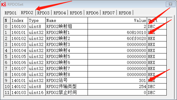

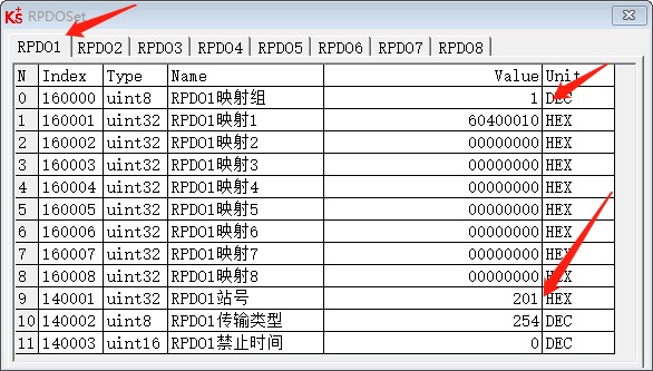

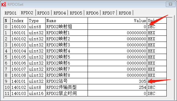

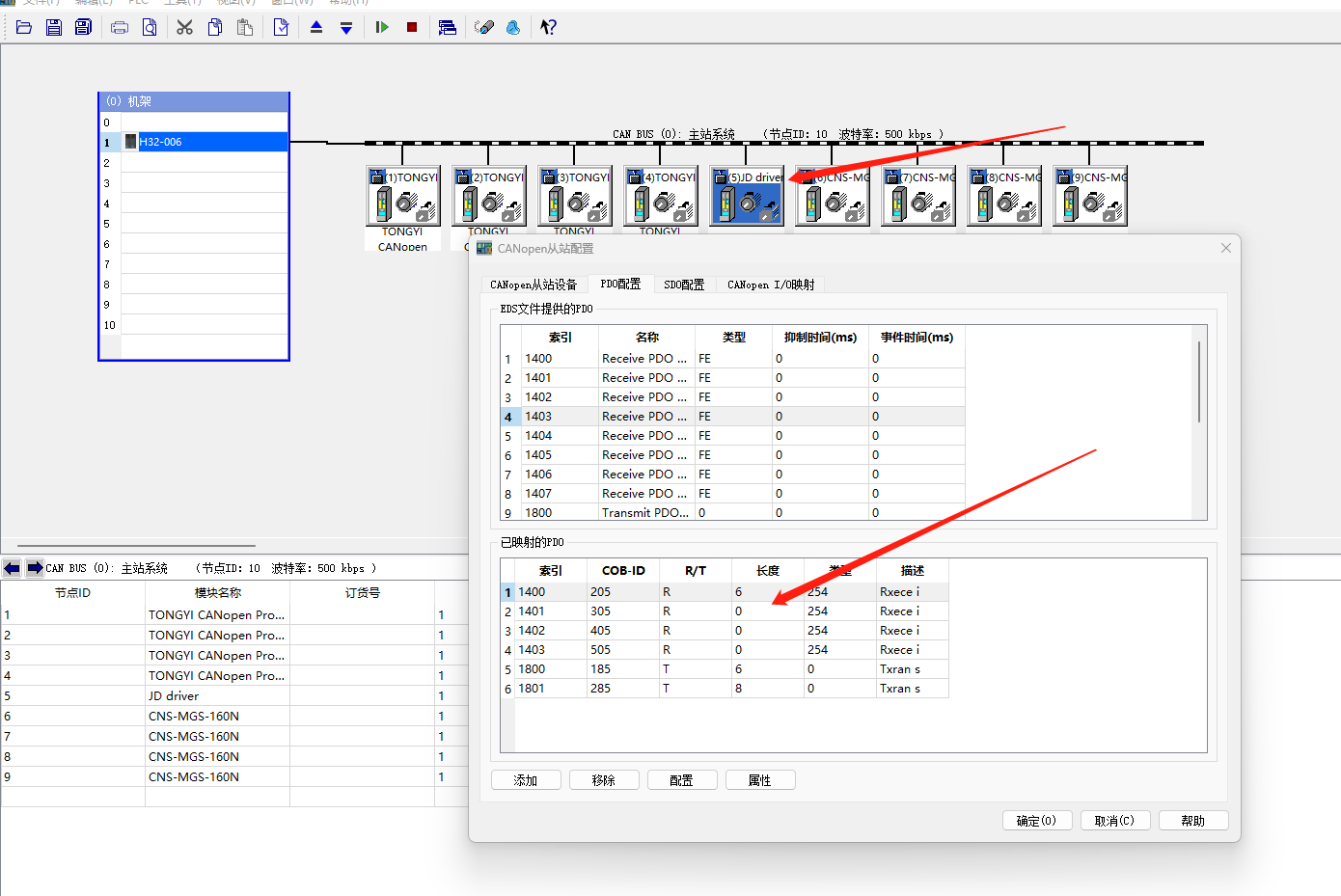

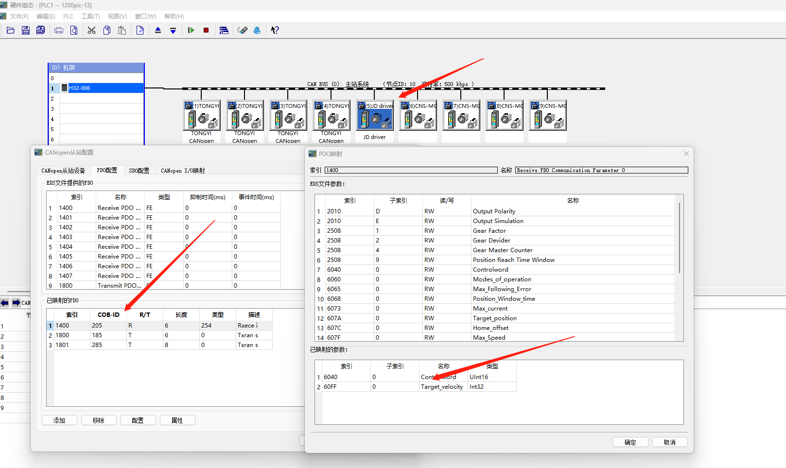

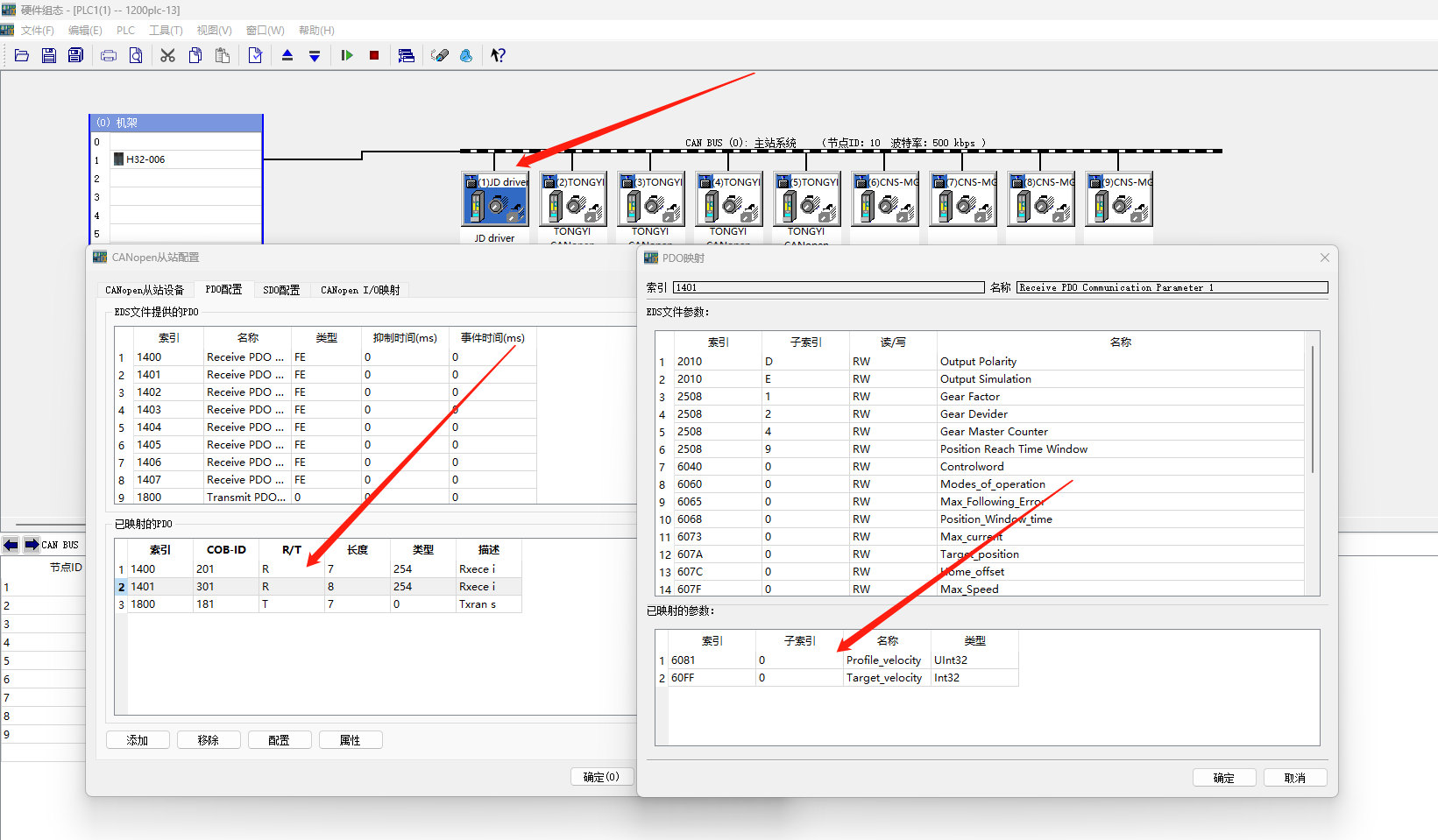

经过检查发现,我们没有组态1401,步科驱动器里面对应的1401里面却有值映射,接收到了1站的报文,此时我们组态的是5号站。
82502bdbaa115db24464da6adb34d27.png b8f7b56f3a157d0c5e82d67aa1ce936.png 56c2f373c3028c9bba3f427dc33fcc3.png

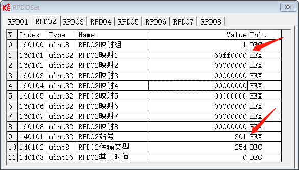

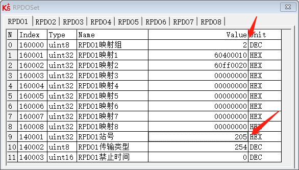

测试一会发现,之前如果将步科伺服作为过1号站,是在1401里面组态了参数,后边改为5号站,只在1400里面组态了参数,步科伺服不会清除1401对应PDO里面的站号,及映射参数。再次下载运行的时候就会把就收我现在1号站映射的参数。
这样就步科出现两个60ff,一个是就收5号站的参数,一个就收1号站的参数,就导致了走走停停的情况。我们连接步科伺服的时候只需要注意将没有用到的1401,1402,1403等组态好不映射参数,组态好以后,控制器就会改变对应伺服PDO里面的站号,就不会出现这种走走停停的情况,或者接收其他的指令。
