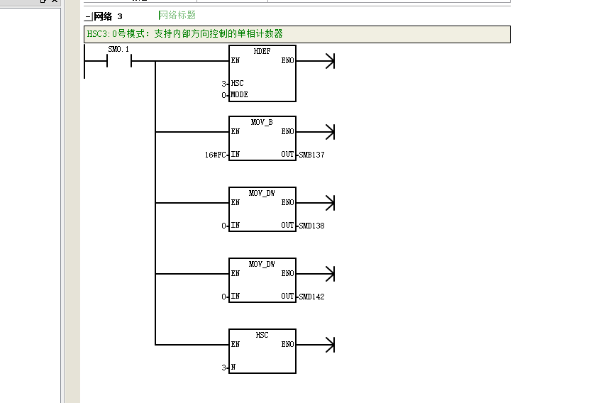

应用场景:不方便装编码器的机构上大致测出普通电机的转速计算普通电机一般用编码器测速,但是在一些特殊场合编码器不好安装,在电机轴上装个螺丝,
搞个接近开关,通过接近开关可以算出大概转速。
注意点:1:设定好合适的输入I点的输入滤波器;
             2:使用高速计数器的0号模式;
             3:使用中断事件21或者22;

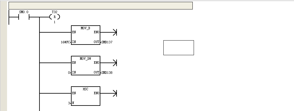

             4:中断中根据定时器时间算出转速后复位定时器,重新定义清除一下高速计数器的值
中断程序块里面计算:转速=HC值*60/定时器时间
