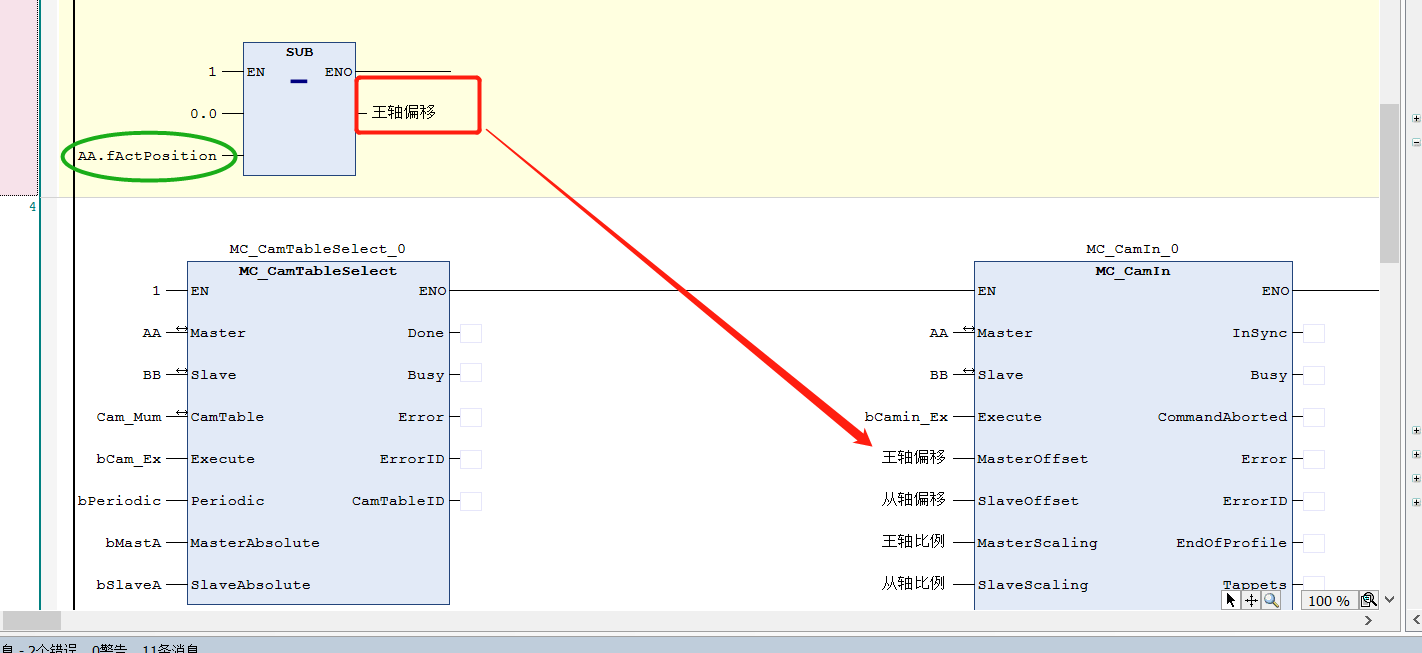

2)方法2: 将主轴位置进行反向偏移
该方法只能用于主轴仅支持绝对位置模式的情况。
具体步骤是:
将MC_CamTableSelect的参数MasterAbsolute的值置为True,即主轴使用绝对位置模式。
定义一个LREAL型的变量主轴偏移,该变量的初始值为
主轴偏移 := 0 – 主轴当前位置;
然后,将主轴偏移量值赋给指令MC_CamIn的输入参数MasterOffset。如下图所示:
