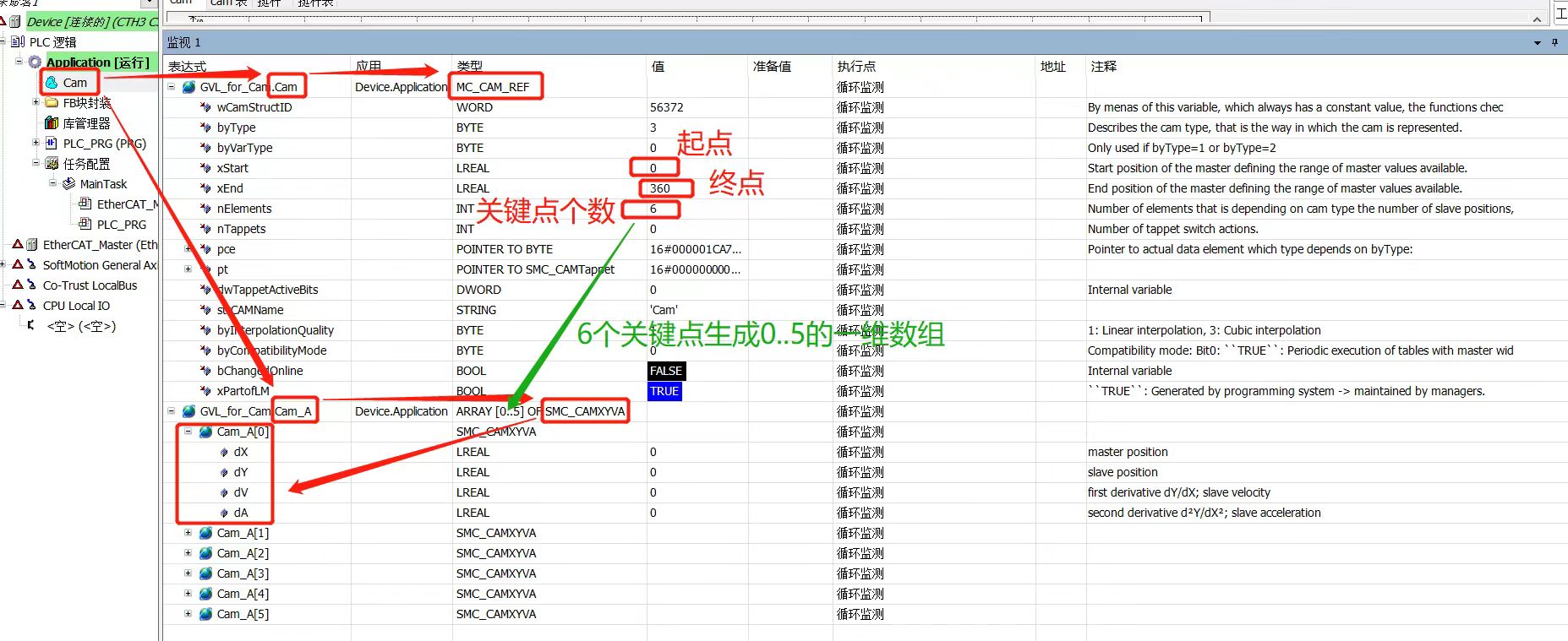

①新建CAM凸轮表系统会自动生成MC_Cam_REF类型的数据结构和SMC_CAMXYVA结构类型的数组,要修改关键点就需要理解者两个数据结构。MC_Cam_REF定义起点、结束点等,SMC_CAMXYVA定义每个关键点的位置、速度等并合成一个数组。如下图后台工程新建的凸轮表及数据,可以程序中在此基础上直接修改关键点。
如将第1个关键点位置改为(200,200)CAM_A[0].dx:=200;CAM_A[0].dy:=200;
完全新建一个凸轮表数据:

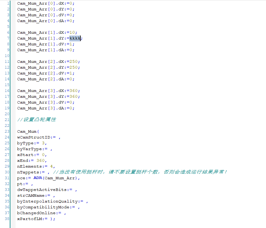

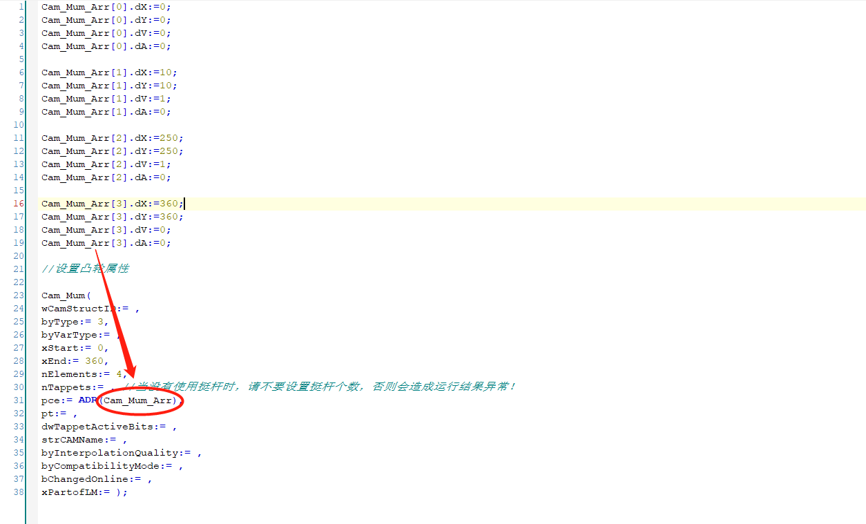

第一步定义MC_Cam_REF类型的数据结构Cam_Mum、定义SMC_CAMXYVA结构类型的数组Cam_Mum_Arr
第二步给Cam_Mum参数赋值,根据需求设置关键点并给Cam_Mum_Arr参数赋值。
数组Cam_Mum_Arr如何与Cam_Mum关联?取Cam_Mum_Arr首地址赋值给Cam_Mum.pce即可。

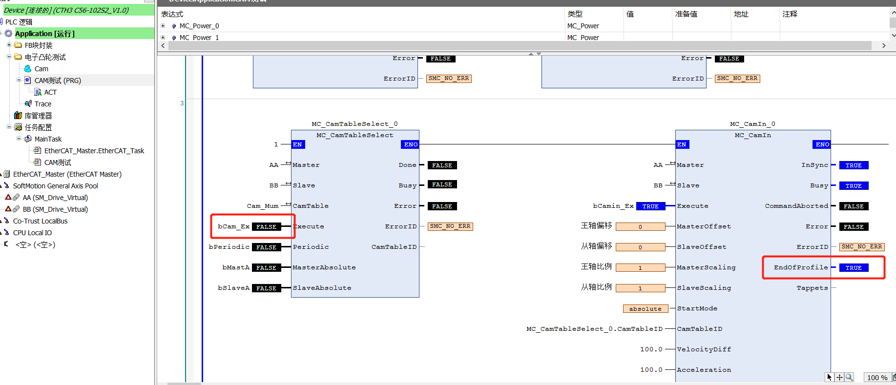

五、Cam的非周期运行
A.参数Periodic=False为非周期。
如下图,一个凸轮周期结束后EndOfProfile输出为True,如果MC_CamIn的使能条件不为False,EndOfProfile一直输出为True。
应注意EndOfProfile为True的第一个周期从轴速度不一定为0,如果用EndOfProfile电平触发MC_CAMout应特别注意。
MC_Camout使用后该轴处于continuous_motion状态,如果该状态保持65535个循环周期轴将报错SMC_AXIS_NOT_READY_FOR_MOTION (34),所以建议MC_camout与MC_Stop或MC_Halt一起使用。
B.参数Periodic=False为非周期,凸轮运行完一个周期后从轴还是处于synchronized_motion状态,但是不管主轴是否运行、凸轮结束点速度是否为0,从轴都不会运行
(PS如果在参数EndOfProfile为True的第一和二个周期触发MC_CAMout指令会使轴为continuous_motion状态,且速度可能不为0,请参照A部分).
