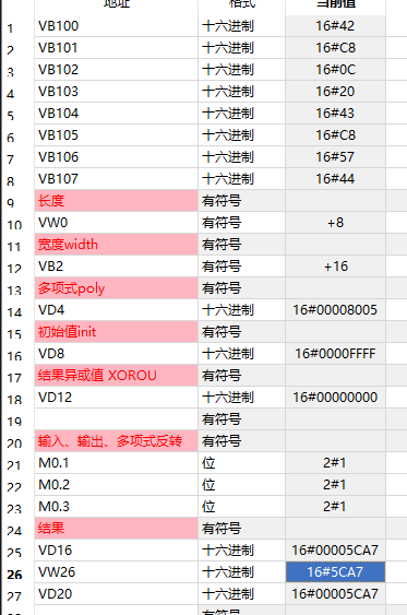

该库包含3种校验方式,其中‘XX_FC’为梯形图形式的功能指令,适合用于不支持C语言的PLC中,不带‘_FC’的为C语言格式,运算效率更高
BCC与LRC较为简单无需复杂参数,不做介绍。
CRC例子:
CRC可生成任意宽度(1~32bit)、多项式(0~0xffffffff)、初始值(0~0xffffffff)、结果异或值(0~0xffffffff)的校验码;报文长度可设,以字节为单位;
可设置输入反转、输出反转、多项式反转。
*注1:部分宽度非整字节的特殊格式可能生成不正确
*注2:由于高低位原因,该功能块设置了POLY多项式反转,输入时需判断好是否需要反转

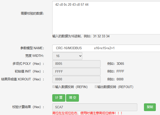

↓ modbus标准报文校验码生成
其中所有功能块的输出结果均为最大可能输出大小,使用时需自行在外部程序剪切成需求的宽度如:
