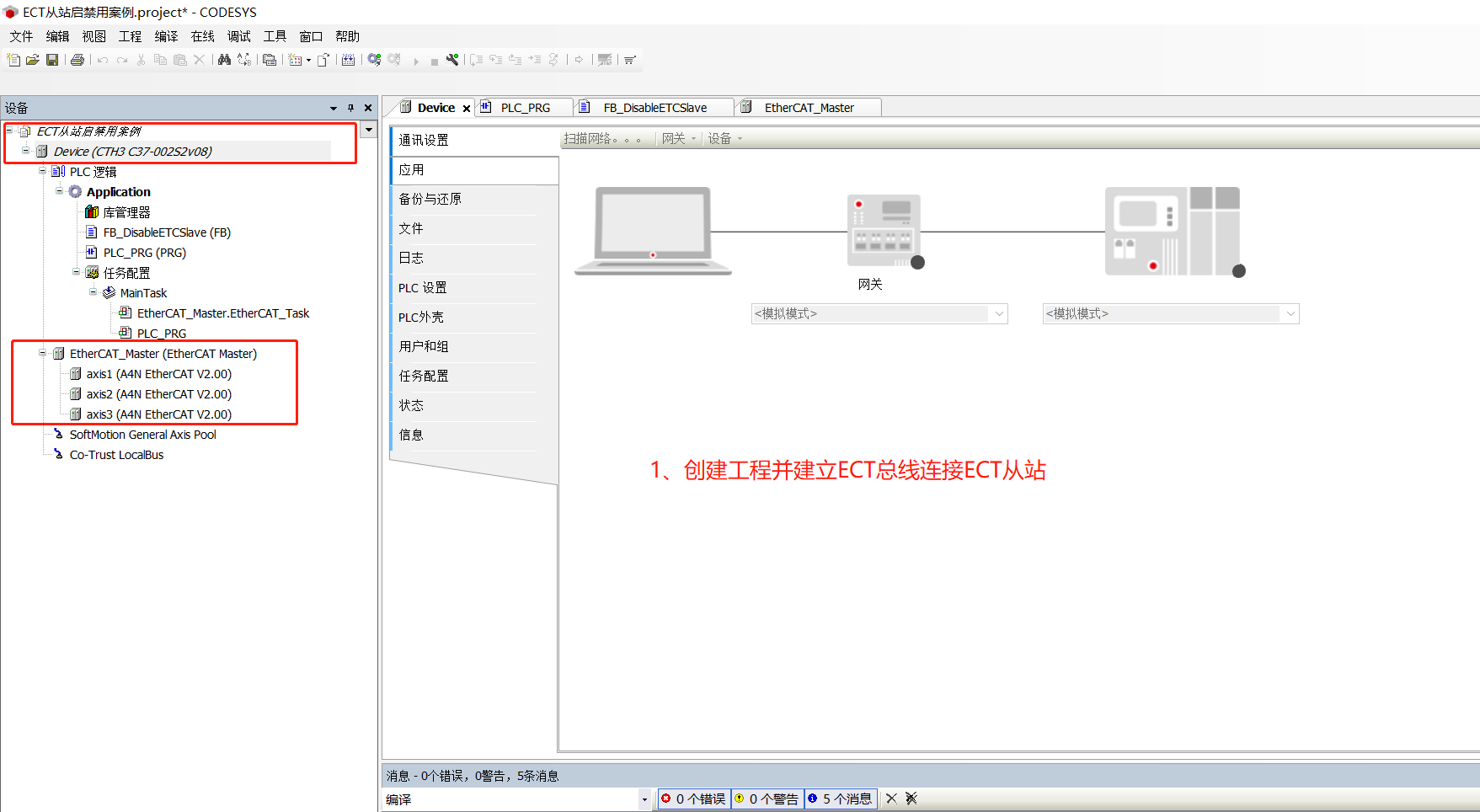

1、创建工程并建立ECT从站

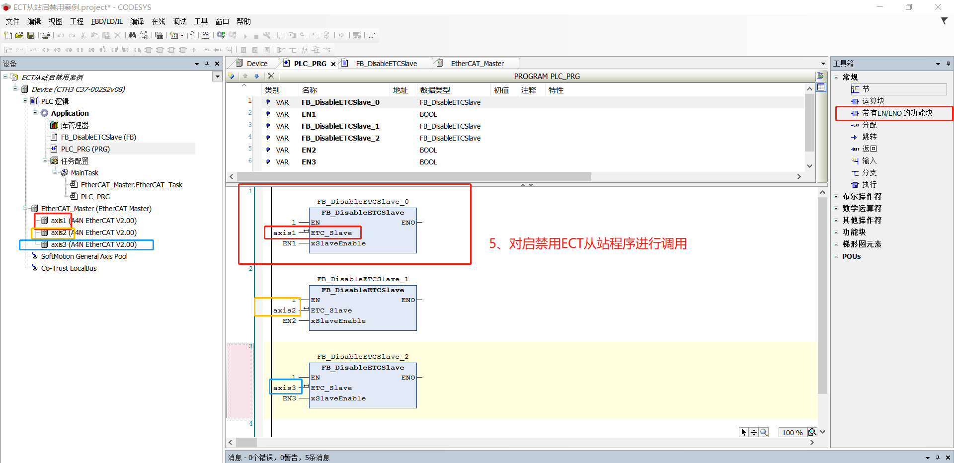

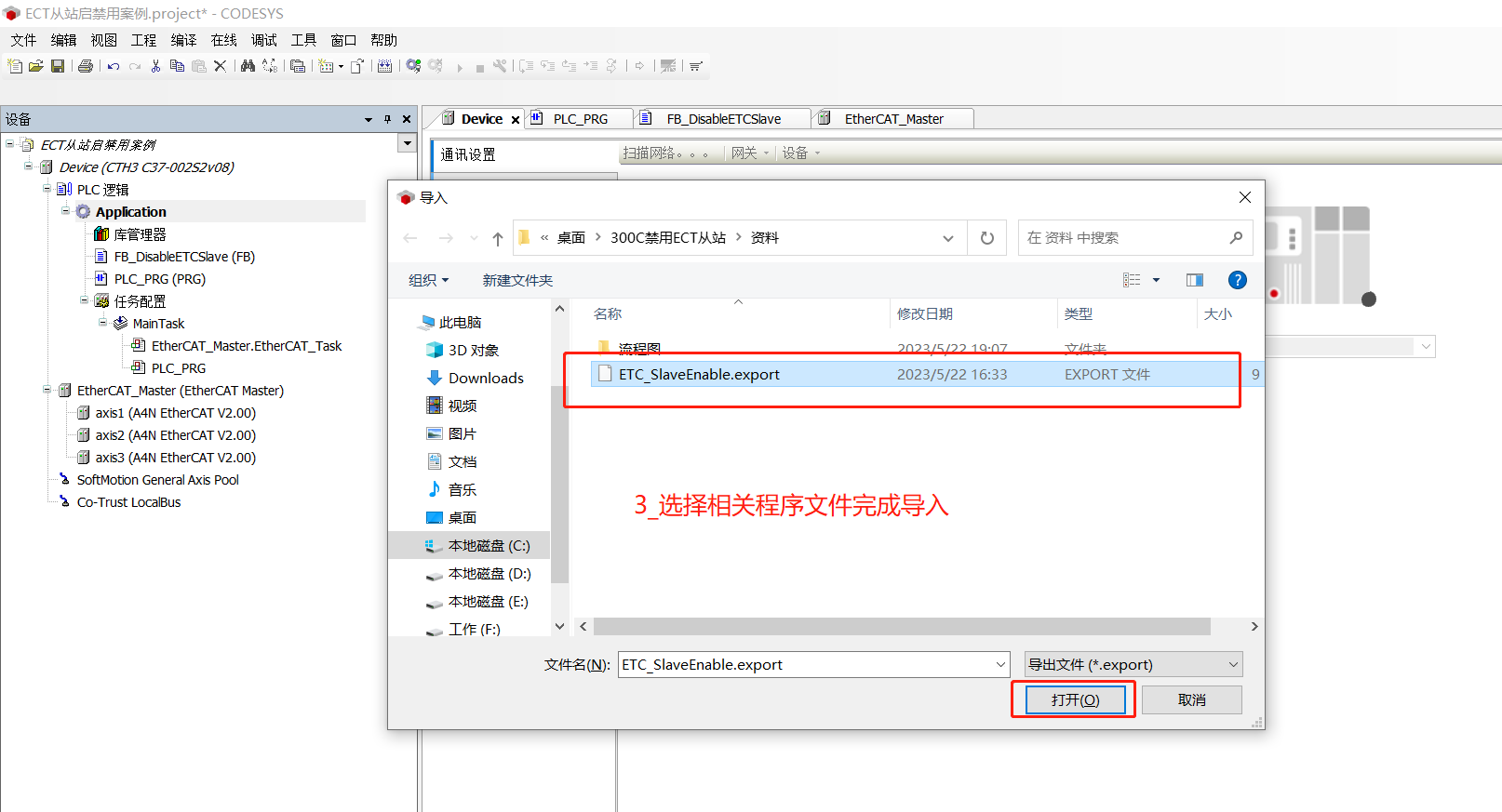

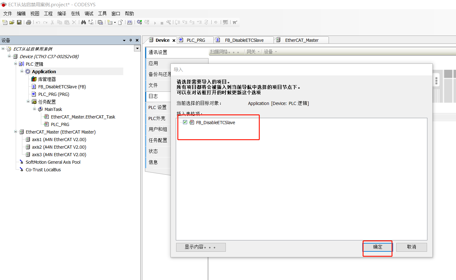

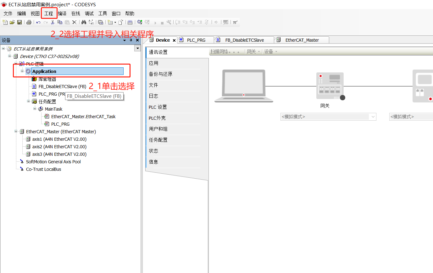

2、添加启禁用ECT从站功能块
3、对功能块进行调用:
注意:一定要把该功能块放到所有的程序前面,确保先禁用/启用从站,总线运行之后,再
进行其他调用。
ECT_slave关联ECT从站,Enable关联开关变量

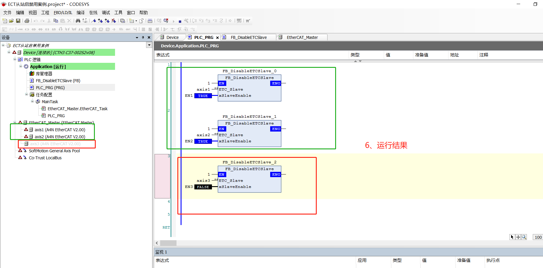

4、运行结果:
当Enable为TRUE时,对应的ECT从站启用。当Enable为FALSE时,对应ECT从站设备禁用
