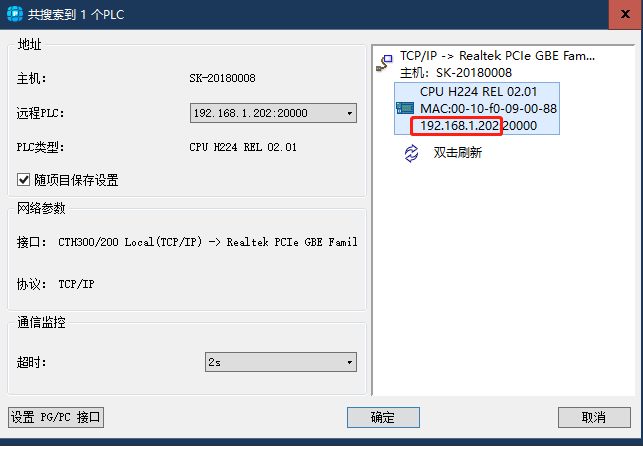

1、先确认好所连接PLC的IP,此设备IP为192.168.1.202,如下图一所示:图一:

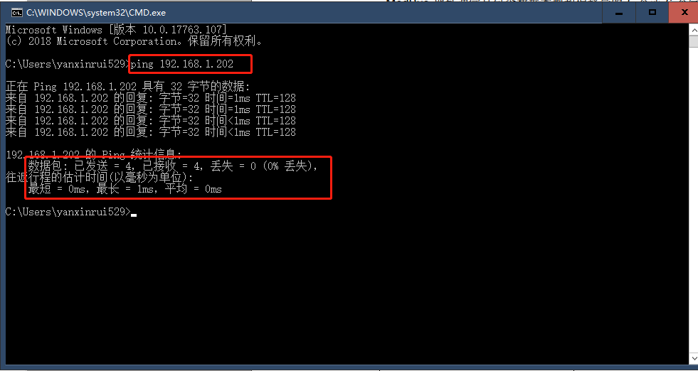

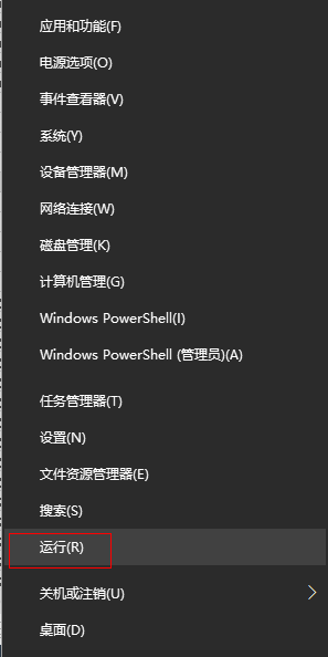

2、右键开始菜单,点击运行,打开命令提示符,输入ping 192.168.1.202按回车键如下图三显示即代表硬件接通,如硬件不通则如图四所示:

图四:
注意:ping与后面输入的设备IP之间有一个空格
