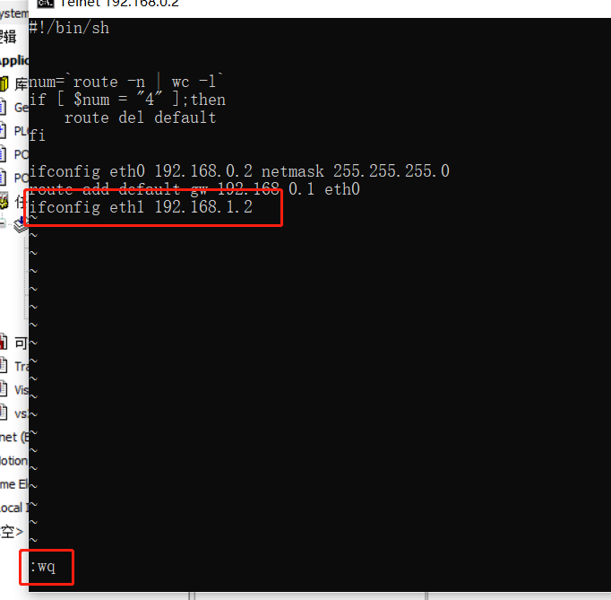

1、首先使用telnet命令登录设备
2、输入命令vi networkconfig.sh
3、Ctrl + g 光标点位到文本末尾,如果没反应输入i vi进入编辑模式,手动调整光标位置到末尾
4、输入 ifconfig eth1 192.168.1.2 ,然后按esc退出编辑模式,之后输入:wq 回车, 保存退出,断电重启即可
