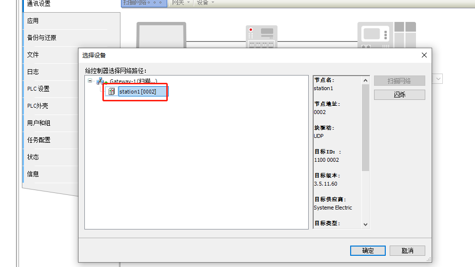

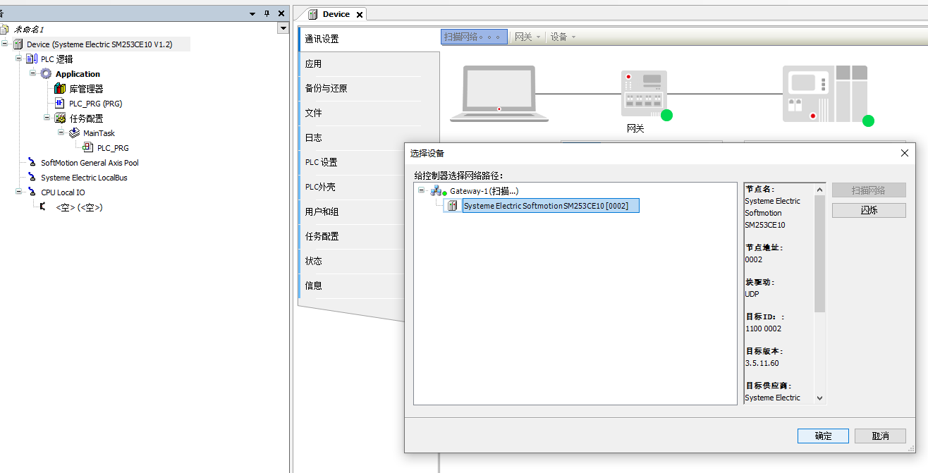

当有多个相同PLC处于同一个网络下时,不太好区分哪一个是要操作的PLC,可以通过下述方式给PLC重命名来进行区分。
1、首先和PLC建立通讯

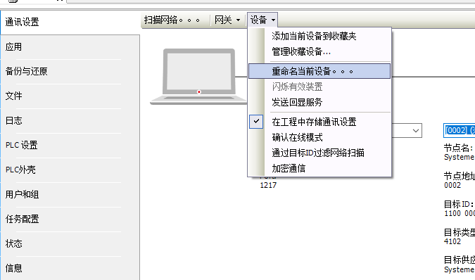

2、然后选择设备——重命名当前设备
3、输入新名称后点击确定即可完成重命名
