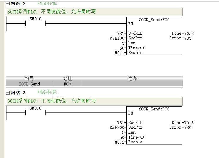

以太网socket目前 CPU 支持 2 UDP 连接和 2 TCP 客户端连接,提供的指令 SOCK_OpenSOCK_SendSOCK_RecvSOCK_Close,共 4 条。不同端口号的连接互不影响。同一端口连接中,300H系列PLC支持多条写指令SOCK_Send同一周期触发
如图所示,不同写指令的Enable使用不同变量时,同时触发Enable时允许多条写指令同时写。多条写指令数据均成功传送

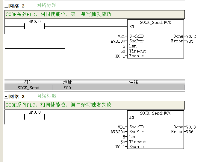

不同写指令的Enable使用相同变量时,则触发Enable时只有第一条写指令被触发,后续写指令无法触发。(如下图所示)多条写指令数据只有第一条数据成功传送
仅300H系列支持同一周期触发写指令。他系列PLC均不支持多条写指令同一周期触发,多条写指令同时触发时数据只有第一条数据成功传送
