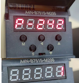

A4N的圈数范围是(-16384~16383),可以在伺服驱动器面板P242查看。绝对值编码器单圈位置为2^17;即0~131071。

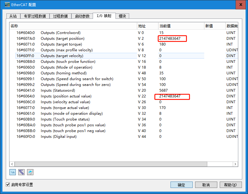

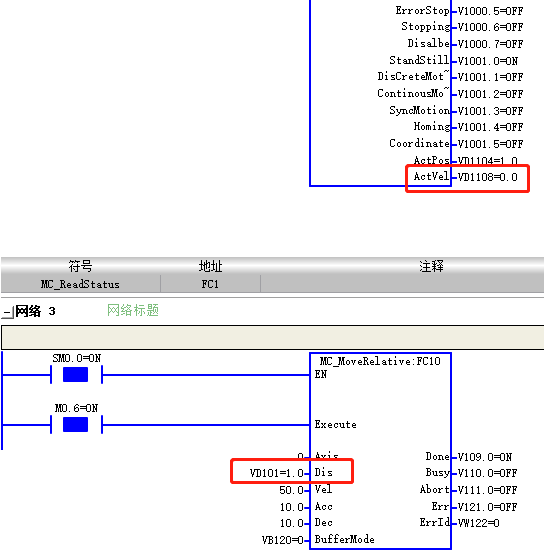

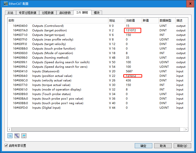

硬件组态中设置量纲比131072:1。

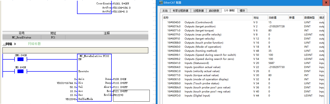

此时使用相对位置指令,Dis=1,实际电机跑一圈,607A和6064在映射中可以在线查看到值为131072.

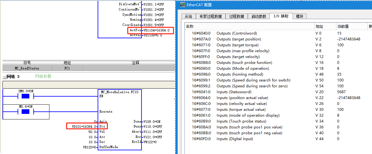

例如不溢出
(断电前)DIS=16384时,P242=16384,6064=-2147483648,6064值/131072=-16384,根据公式ActPos=1*32768+(-16384)=16384。
(重新上电)如果这时候没使用该保持指令,断电后,溢出值无法保存下来,重新上电后就变成ActPos=0*32768+16384(上电后读回来的6064)。因为处于溢出临界值,所以断上电几乎没有差异。

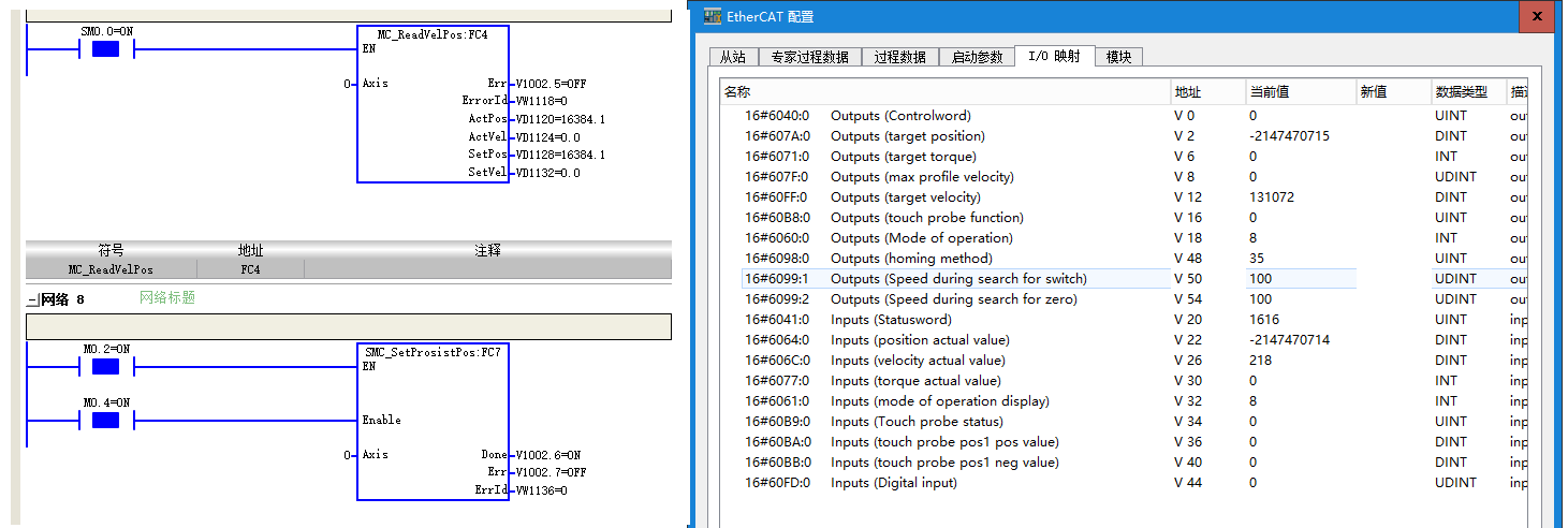

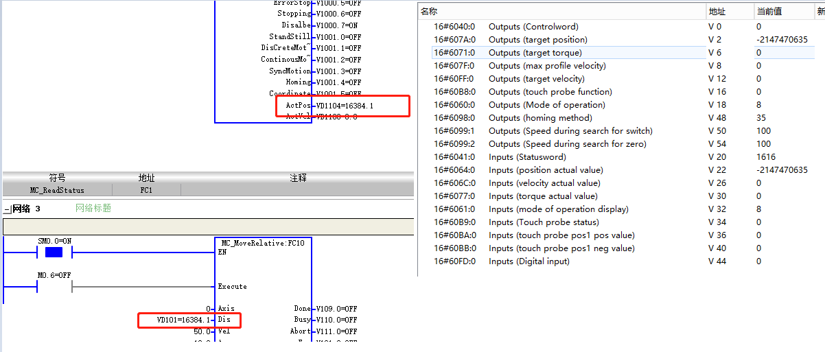

溢出:
(断电前)DIS=16384.1时溢出,6064=-2147470635,6064值/131072=-16,383.9,根据公式ActPos=1*32768+(-16,383.9)=16384.1。
(重新上电)如果这时候没使用该保持指令,断电后,溢出值无法保存下来,重新上电后就变成ActPos=0*32768+(-16,383.9)(上电后读回来的6064)=-16383.9。就会和断电前的位置不同。
(重新上电带掉电保持)如果使用该保持指令,断电后,溢出值保存下来,重新上电后就变成ActPos=1*32768+(-16,383.9)(上电后读回来的6064)=16384.1。就会和断电前的位置相同。

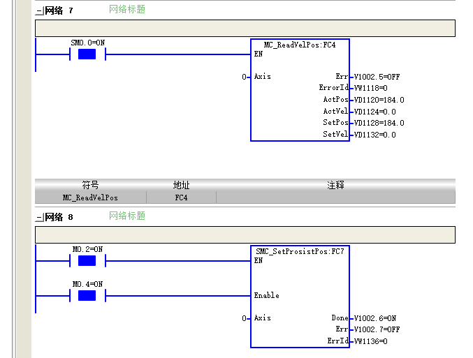

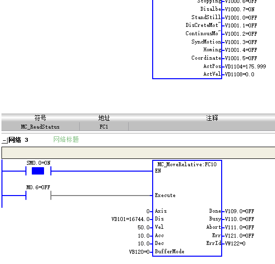

溢出:
(断电前)DIS=16744时,P242=-16024,6064=-2100297728,6064值/131072=-16024,根据公式ActPos=1*32768+(-16024)=16744,然后除以360周期数取余数就是实际值184。 Dis=16744.jpg
(重新上电不带掉电保持)如果这时候没使用该保持指令,断电后,溢出值无法保存下来,重新上电后就变成ActPos=0*32768+(-16024)=-16024,然后除以360周期数取余数就是实际值176(因为360一个周期,整除后还剩下-184,也就是正176)。明显与断电前的位置不同
(重新上电带掉电保持)如果使用该保持指令,断电后,溢出值保存下来,重新上电后就变成ActPos=1*32768+(-16024)=16744,然后除以360周期数取余数就是实际值184。就会和断电前的位置相同。
