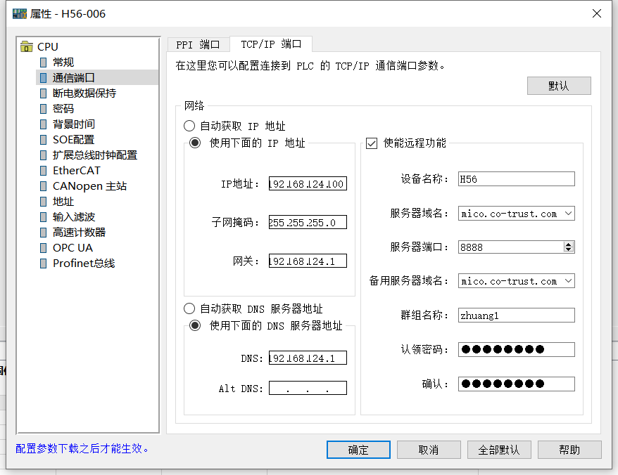

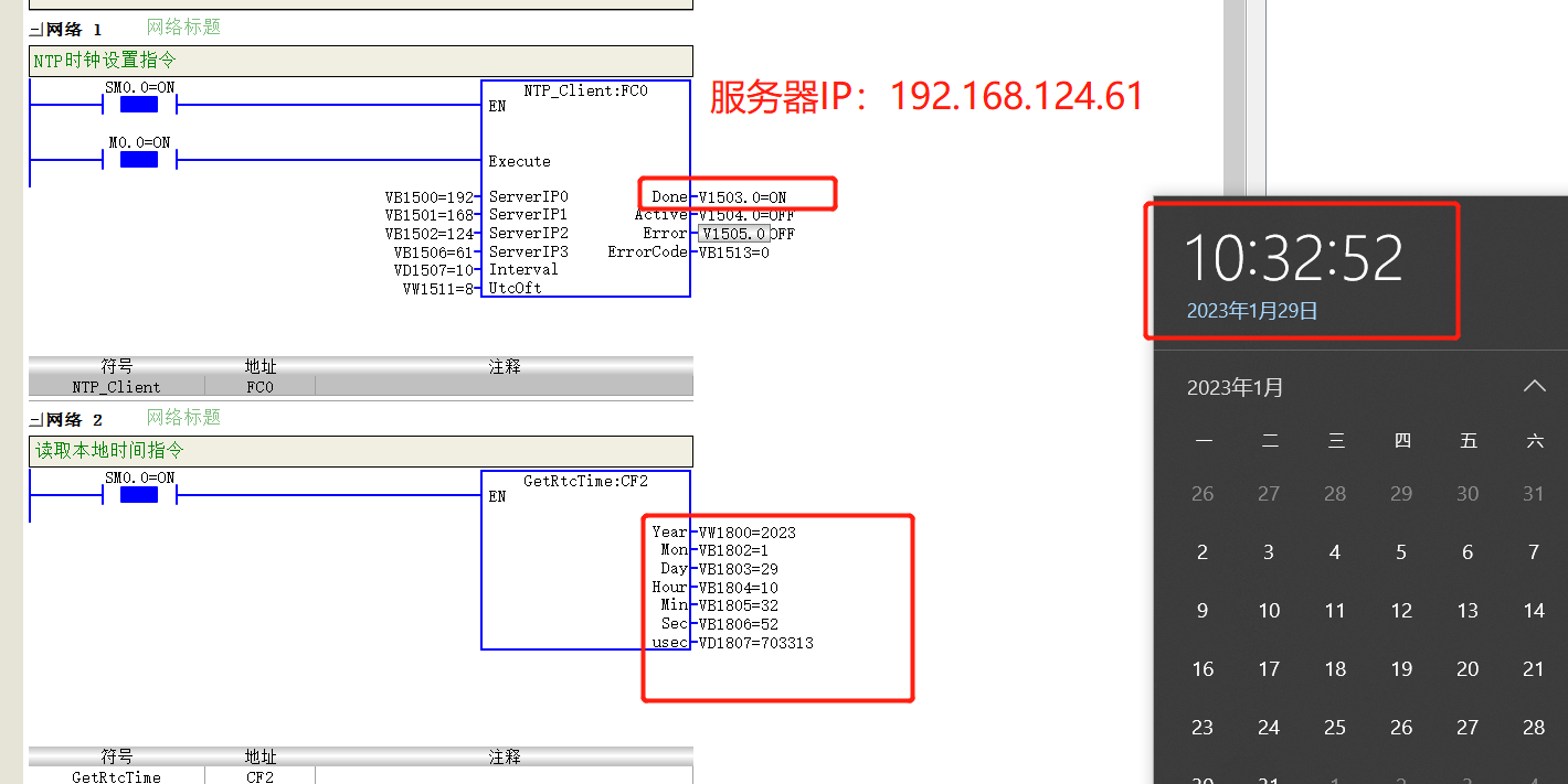

1、设置PLC的IP地址(与服务器(PC)同网段)

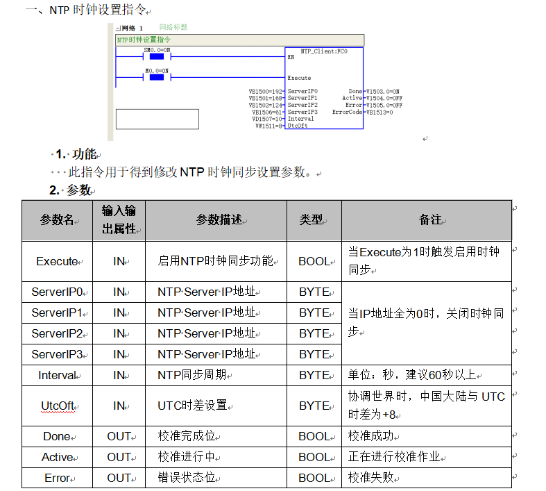

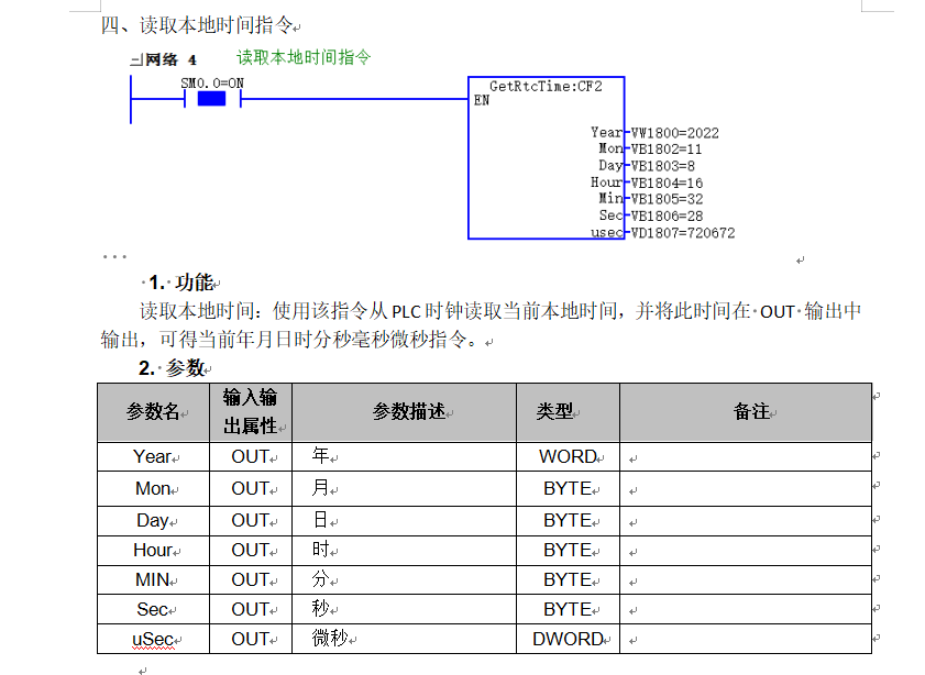

2、指令调用并写入对应参数
3、NTP时间同步结果:done位完成后,客户端(PLC)与服务器(PC)完成时间同步。

1、IP设置。
将PC、H56、S7-1200的IP地址设定为同网段。

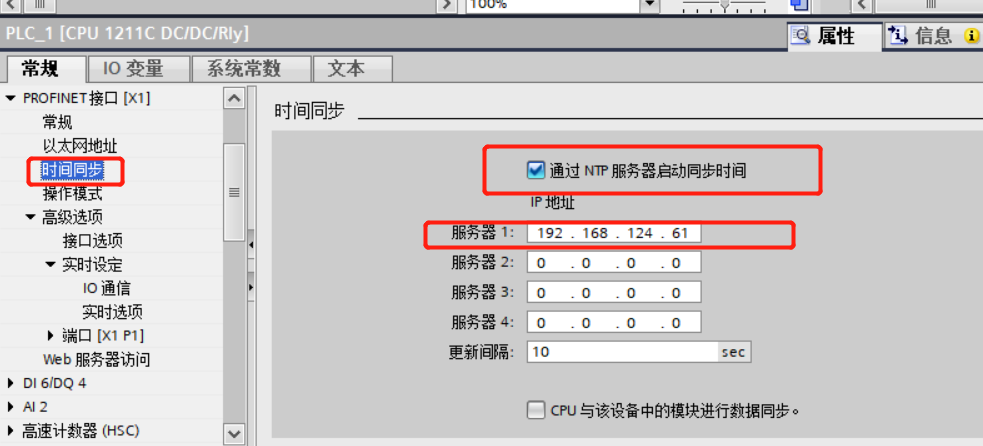

3、开启S7-1200NTP时钟同步

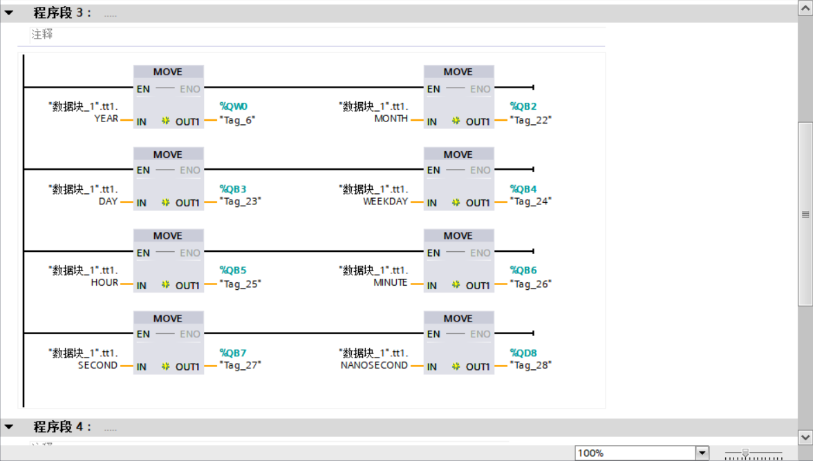

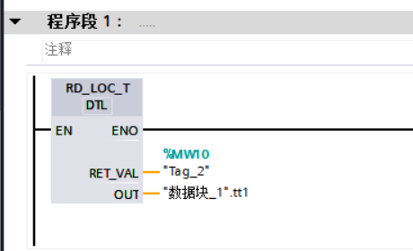

4、S7-1200读取本地时间,并通过PN通讯传送给H56
开启PN通讯详见CTH300-H系列PLC PN从站功能应用

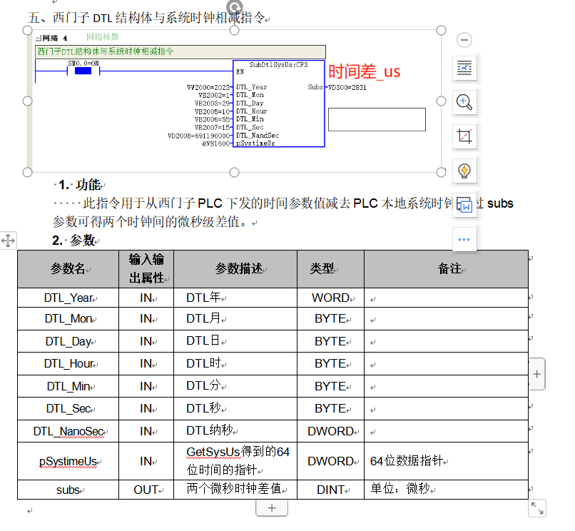

5、将读取回来的S7-1200的时间与H56的时间进行对比
对比结果为2个PLC的时间差约2ms。
