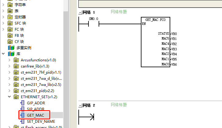

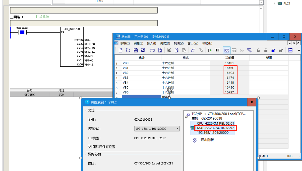

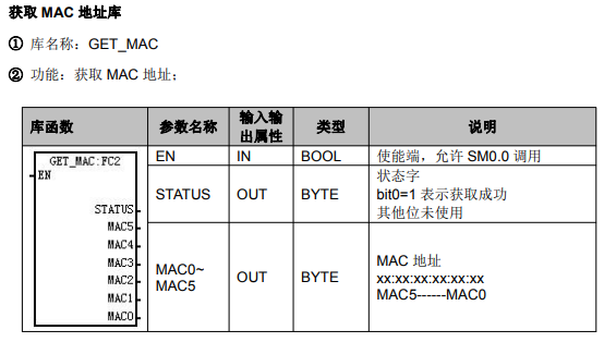

使用合信以太网库指令,可以获取PLC设备的唯一MAC地址,指令说明如下:
使用此指令可以获取到设备的唯一MAC地址,如下所示:
