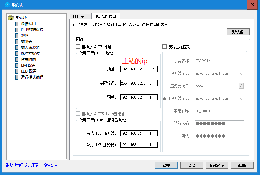

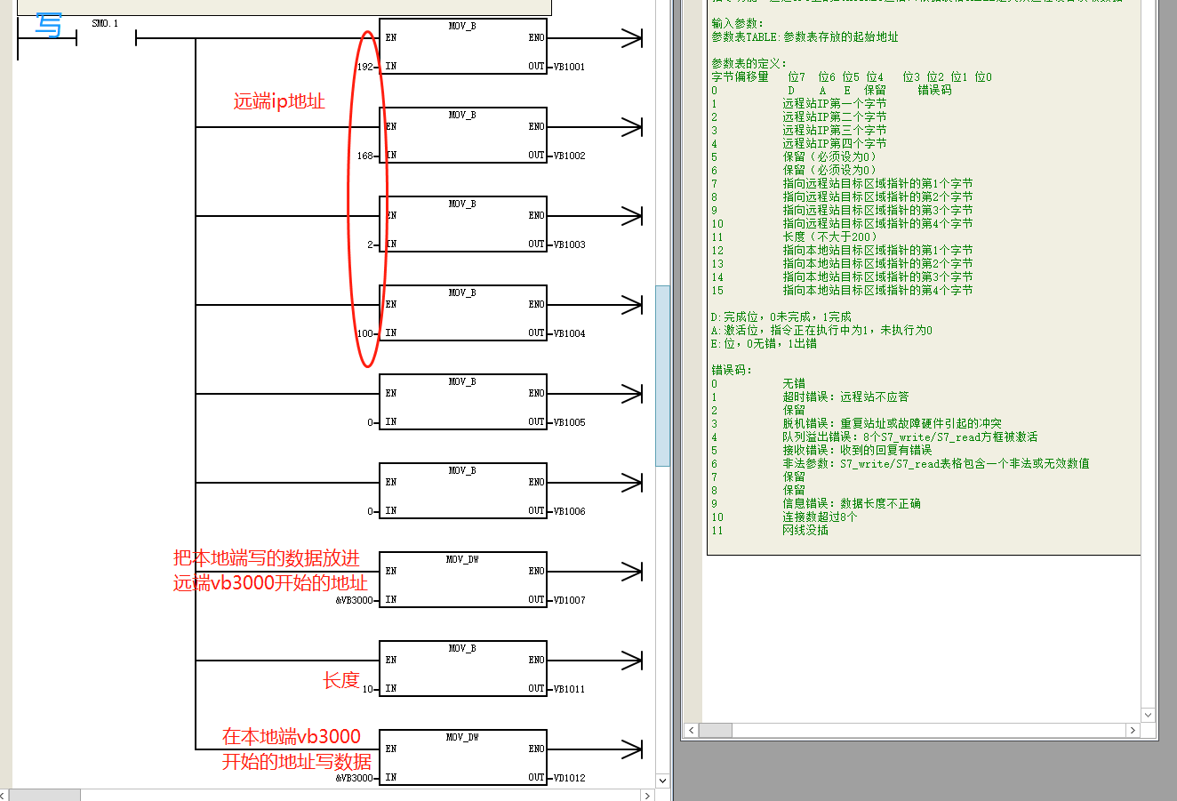

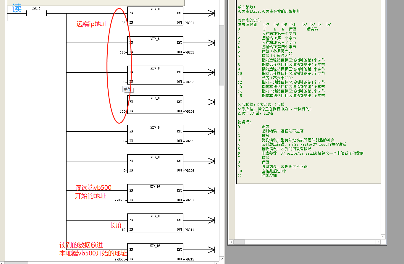

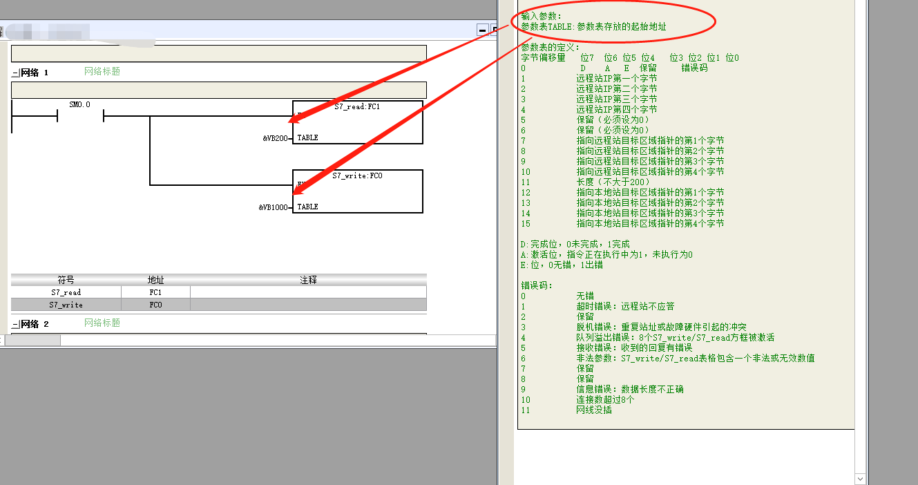

本案例h56为从站 h226xm为主站
调用
调用
读
写
本地端和远端得在同一个网断
