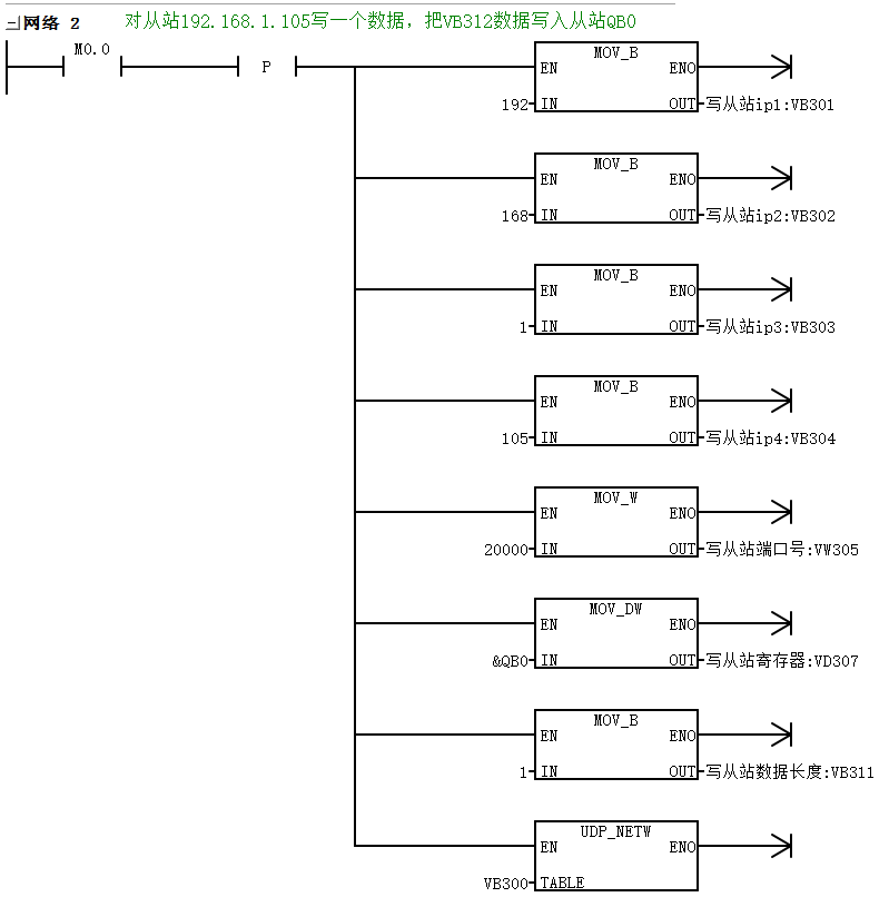

本例中使用网络写(UDP-NETW)和网络读(UDP-NETR)为例

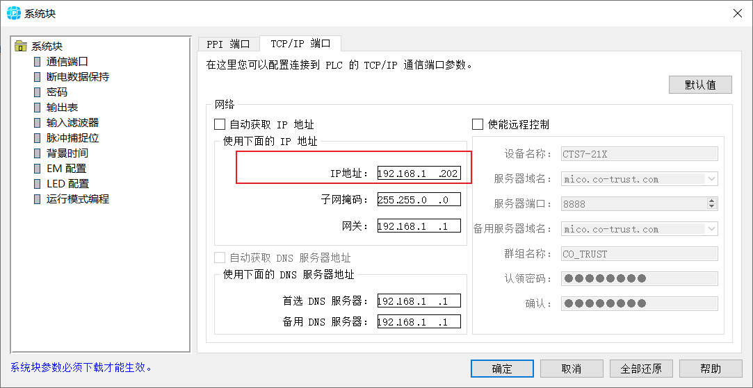

主站、ip设置,都在系统块设置
注意:1.从站站号ip要和程序里面一致,

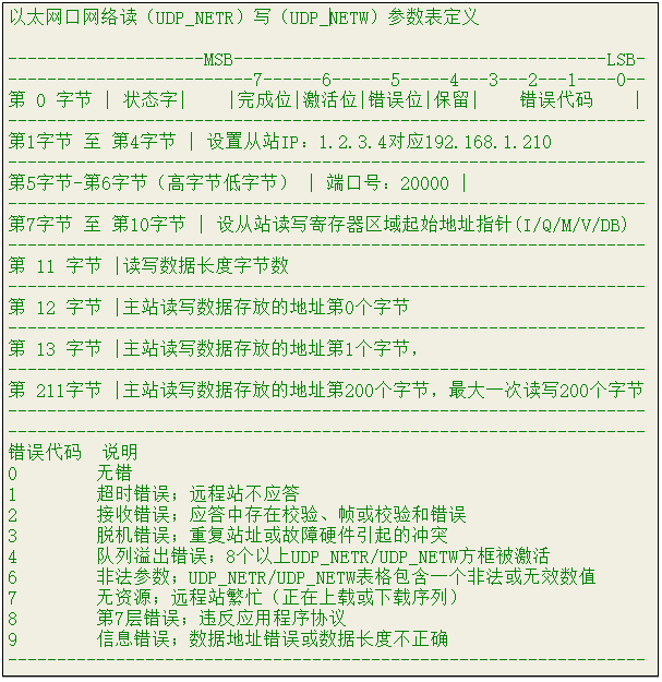

UDP-NETR/UDP-NETW指令格式如下
控制程序如下:
一、写数据

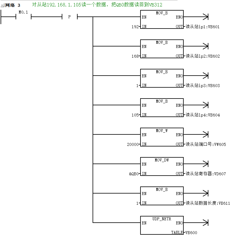

二、读数据
注意:读写从站的数据地址可以不一样
