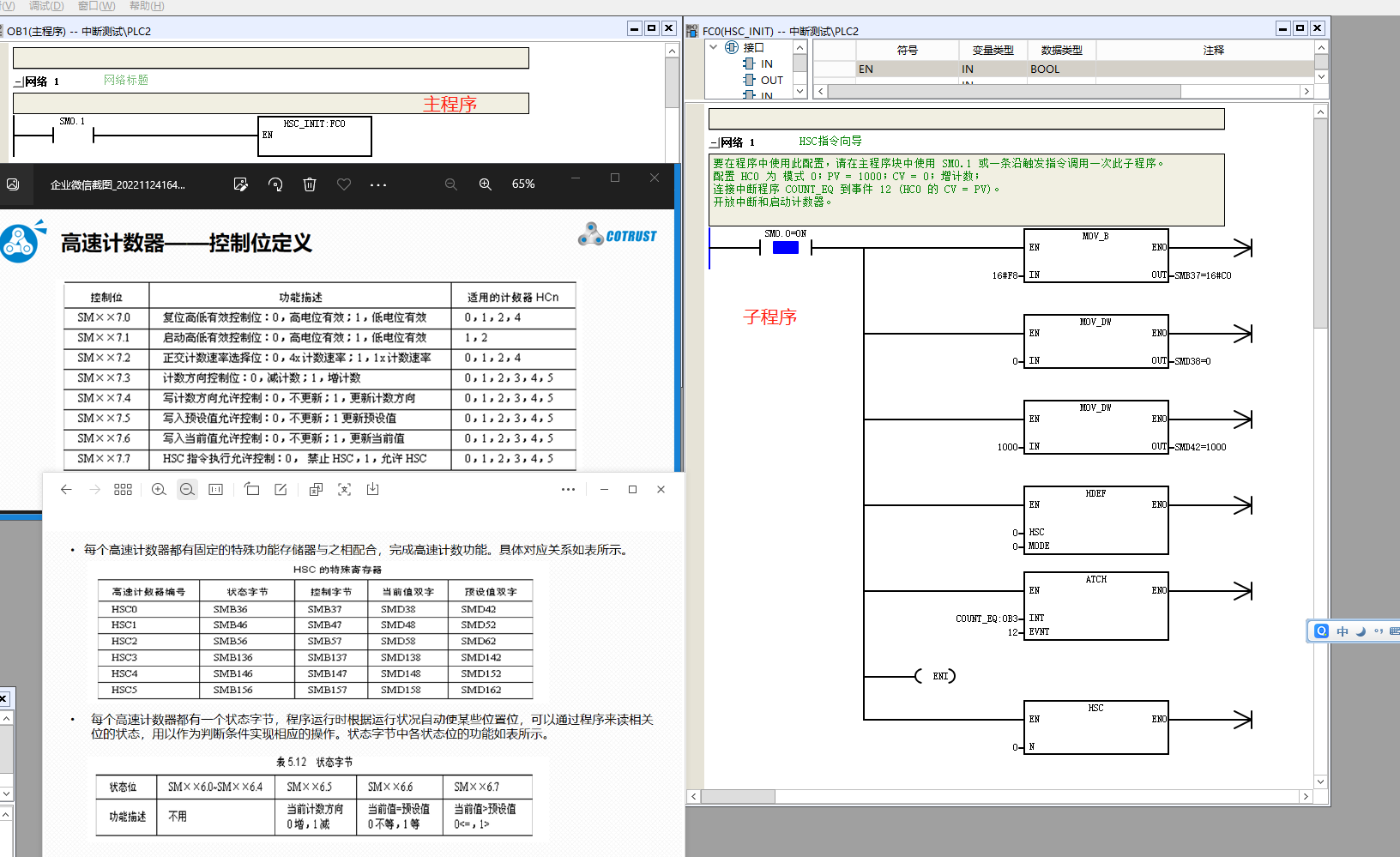

此库指令目前只有H226IL支持,且固件版本需要2.31及以上才可以

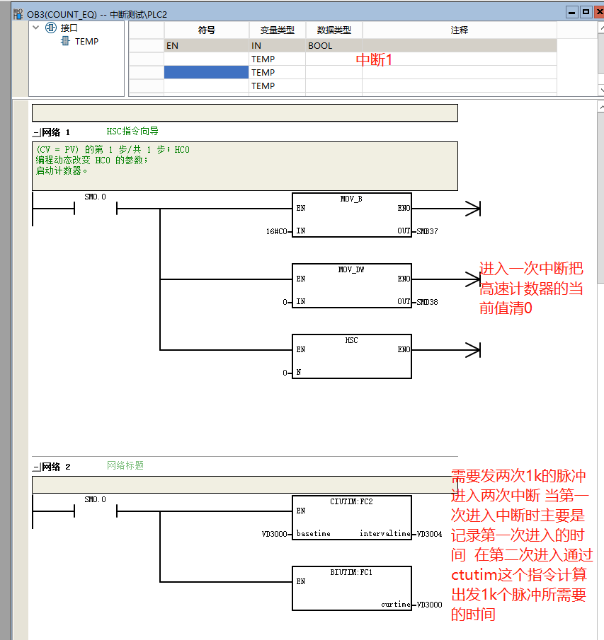

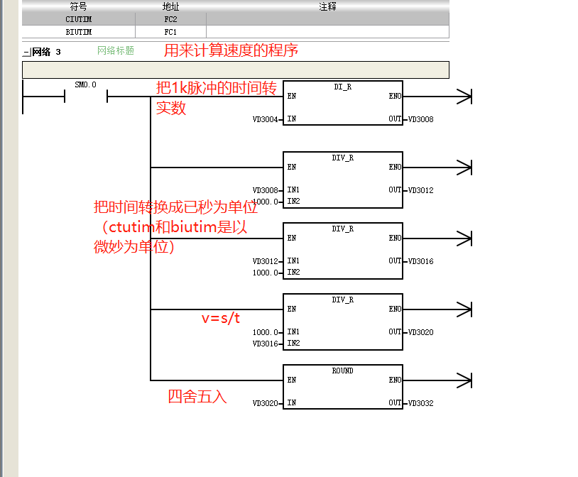

此库指令主要用来测速,准确又快速。此程序使用T法测速,配合CV=PV中断,然后再取两次中断的时间差,适合做一些光电传感器的测速。通过S=VT,CV脉冲数对应多少个信号,一个信号对应多少长度,CV个信号总长就可知道, V=S/T即可得出。
中断1
中断1
中断2
中断2
这个微妙的指令只适用于300的PLC
