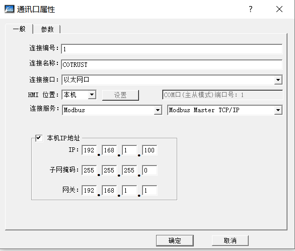

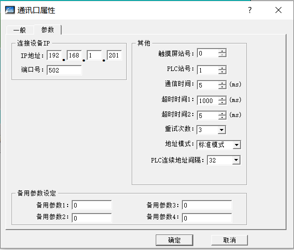

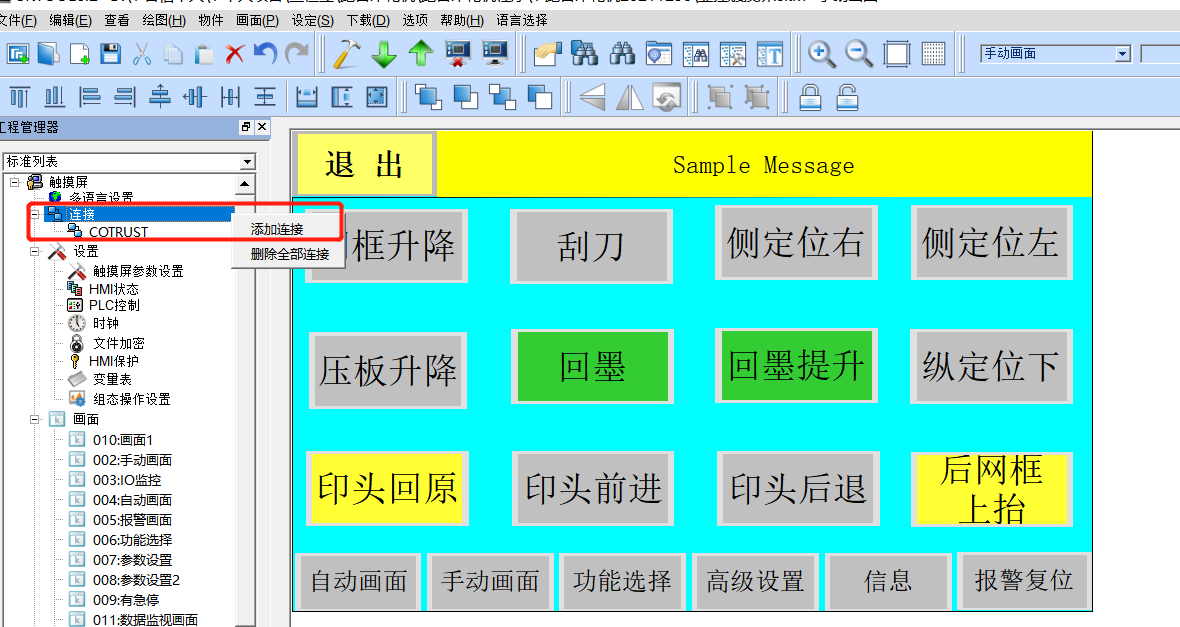

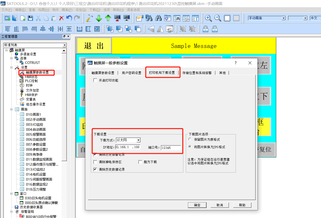

1.添加连接并设置触摸屏IP和连接的PLC IP,如下图

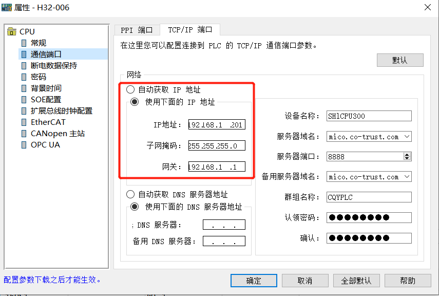

2.设置合信PLC网口IP

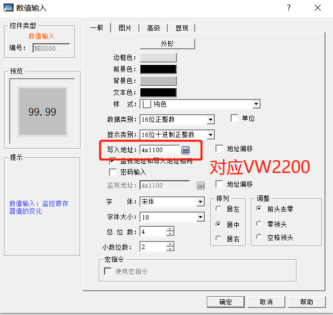

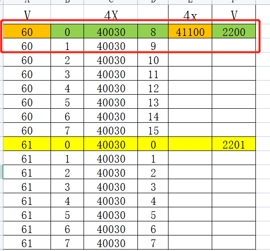

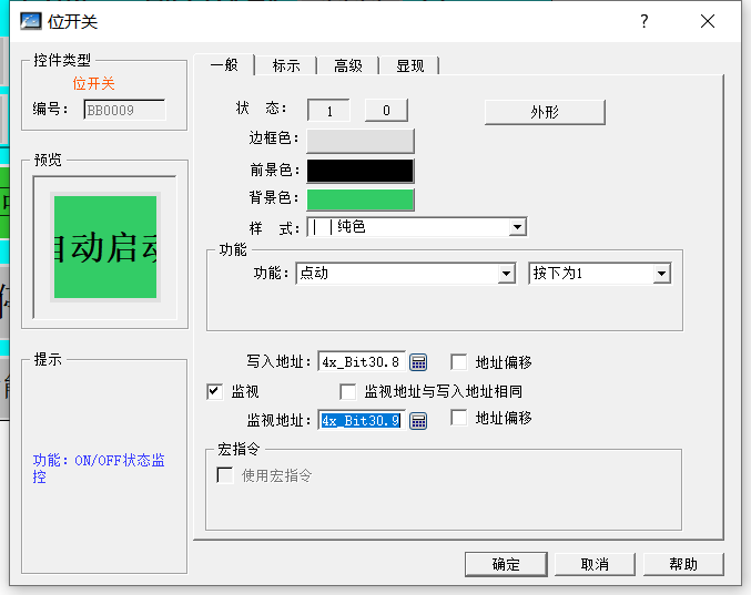

3.字操作和位操作参照下图
附件有对应位操作的表格,便于位查询和编辑

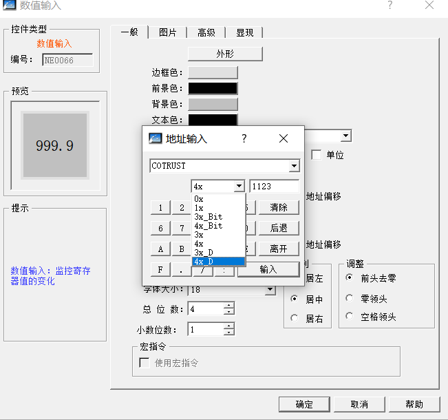

4.如果双字的高低字和PLC是反的,触摸屏选择4X_D可以对调
mudbus_tcp对照表-日系.rar
