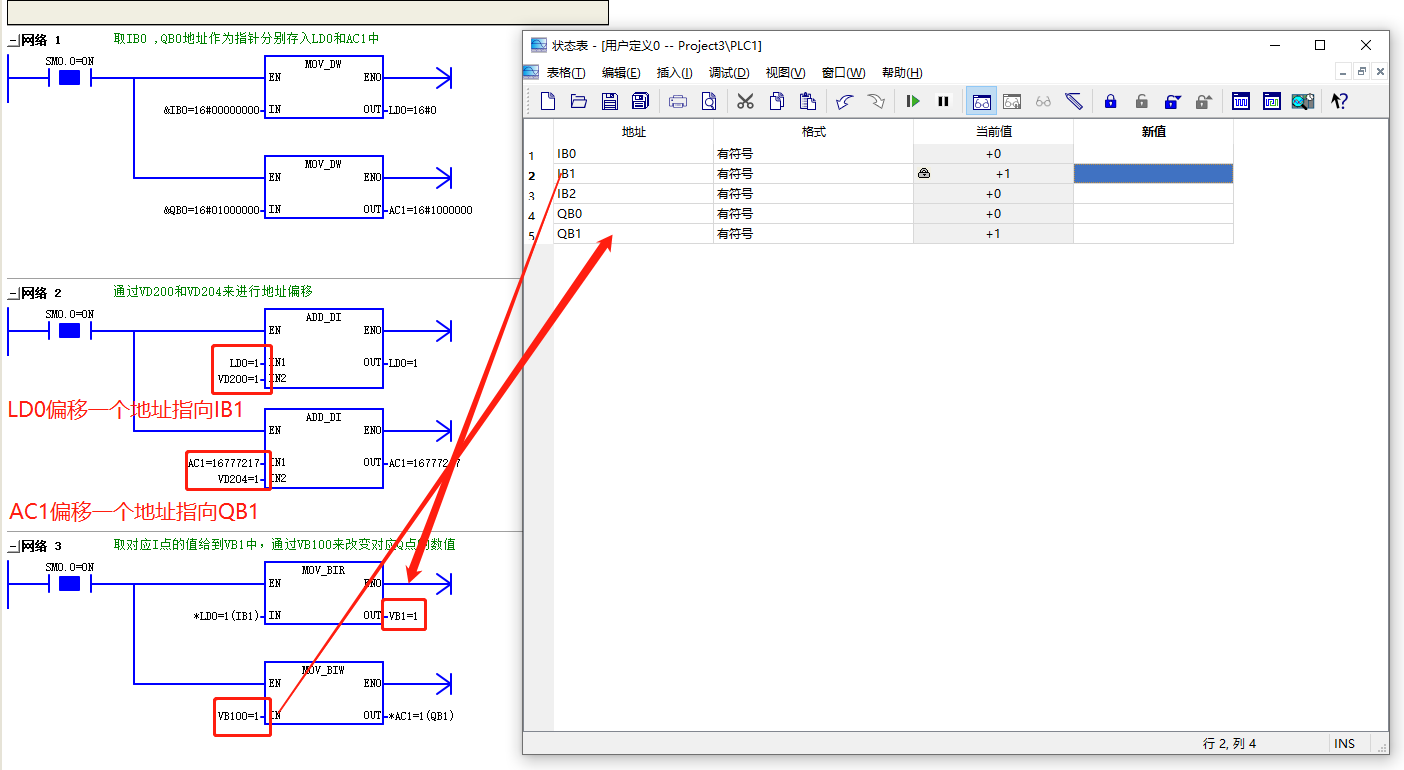

MOV_BIR(赋值字节立即读取指令):读取物理端口输入字节 IN 的值,并将结果拷贝赋给 OUT 指定的地址中,不更新进程映像寄存器。
MOV_BIW(赋值字节立即写入指令):读取输入字节 IN 的值,并将值立即写入指定的物理端口 OUT 和对应的进程映像寄存器。
以下程序为分别将IB0 ,QB0地址作为指针分别存入LD0和AC1中,可以通过中间地址如V区来改变Q区和读取I区的数值。
