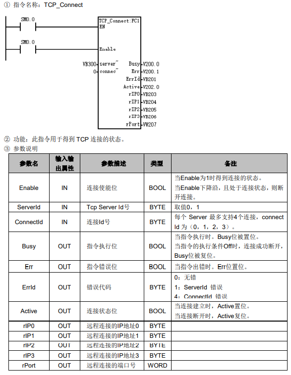

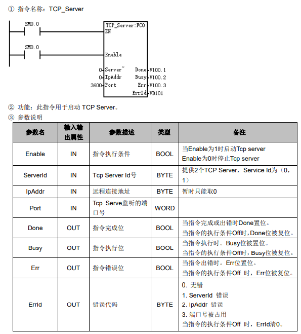

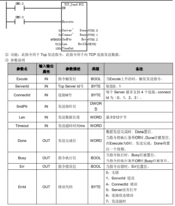

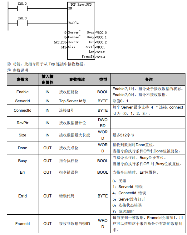

tcp_server_lib 库文件共包含 4 个指令,分别是:TCP_server、TCP_connect、TCP_send、TCP_recv。

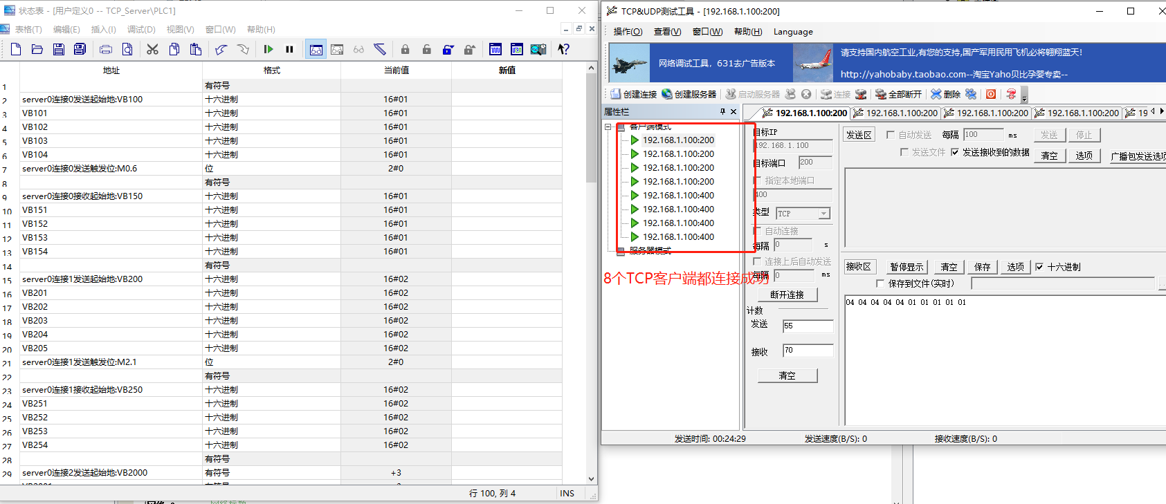

支持2个TCPserver服务器,每个服务器支持0-3四个连接,本程序为使用了8个连接和调试助手成功建立通讯,通讯状态如下:(注意:相同服务器ID,不同连接号和客户端启动连接顺序一致,如第一个客户端连接对应连接号0,依次类推,如只有一个客户端,连接号为0)
指令详解:
