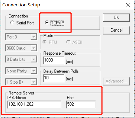

本案以CTH2 216-2ad46-0x40 固件版本V2.30、上位机调试软件 modbus poll为例进行展示

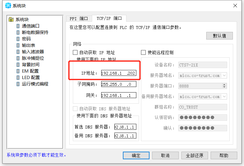

本例PLC IP地址:192.168.1.202,调试软件配置后即可与PLC通讯,如下图所示:

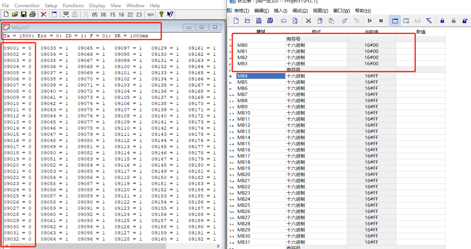

从站PLC只需设定IP地址,无需任何配置,上位机通过设定PLC的IP地址及端口号502,网口连接即可对PLC进行访问,如下图所示。
PLC中M区的数据类型与Q区的数据类型在modbus中同属于线圈类型。M区地址在modbus中的起始地址为9001
地址对应关系为:9001←→M0.0 ;9002←→M0.1 ;9008←→M0.7;9009←→M1.0;9256←→M31.7
