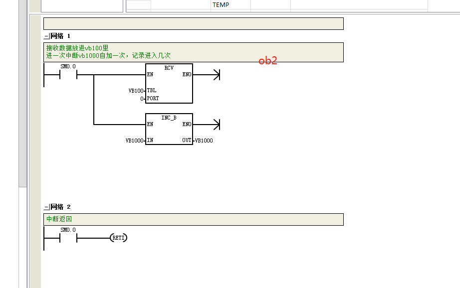

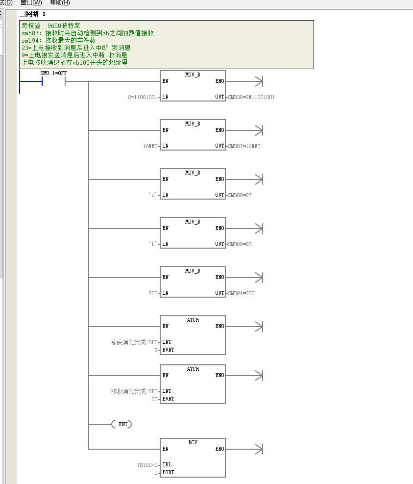

自由口协议接收使用起始字符‘a'结束字符'b'为检测接收条件举例(程序见附件)
上电即开启接收,收到数据后进入接收完成中断然后再将接收到的数据发送给对方,发送完成后进入发送完成中断,再开始接收,这样往复进行发送和接收。
主程序
主程序
ob3
ob3
ob2
ob2
