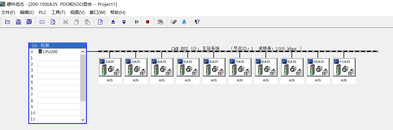

本例使用CTH2 216-2AD46-0X40和CTH2 CAN-01S2-EB,A3S伺服
步骤如下:
      1.先组态好硬件组态,如果是第三方的需要导入eds文件

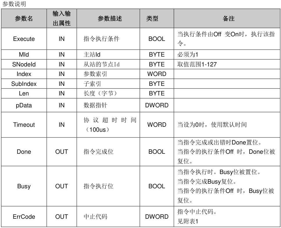

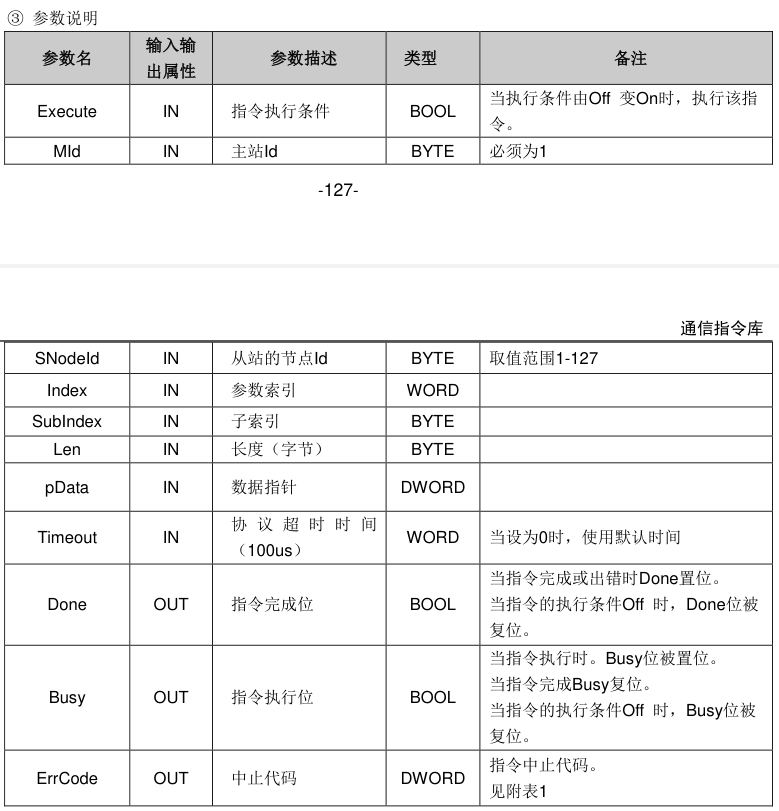

     2.调用canopen_lib库里面的,C_SDO_WR 写指令和C_SDO_RD读指令

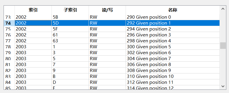

           索引和子索引查找相关资料确定
   3.C_SDO_WR 写指令对A3S参数P292写操作
   4.C_SDO_RD 读指令对A3S参数P292读操作
