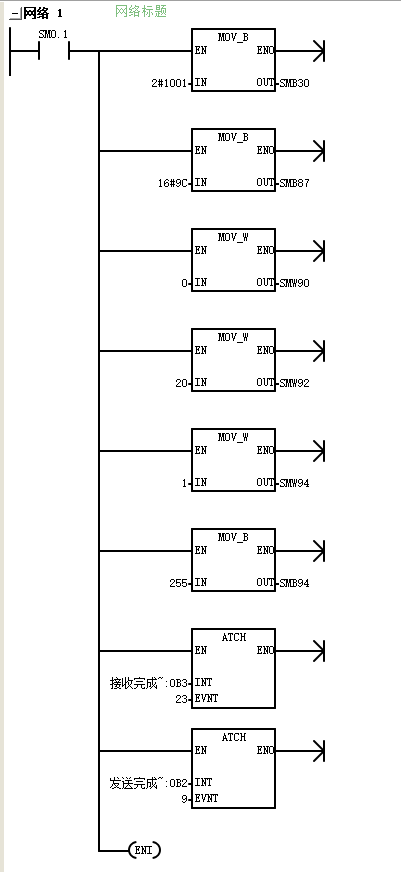

以下例程为RS485串口自由口通讯例程,此例子无起始结束字符检查条件,通过SMW90和SMW92时间来限制起始接收和终止接收的条件。

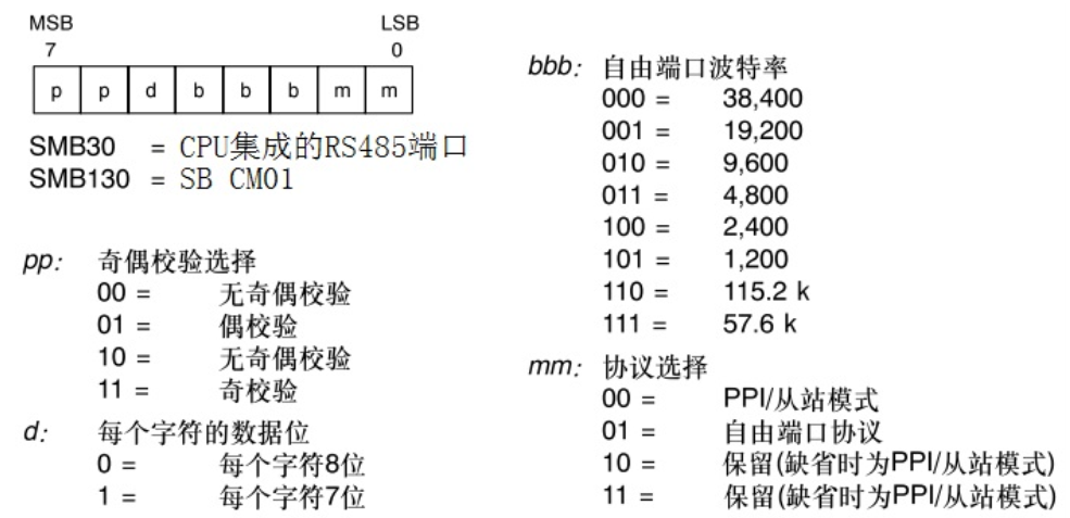

自由口初始化(本程序使用自由口0即SMB30)
1、波特率9600 无校验  8个数据位  1个停止位

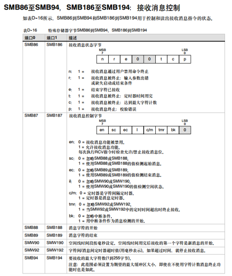

2、接收消息控制字SMB87(运行接收消息功能,忽略SMB88 SMB89起始结束字符检查条件,使用SMW90的值检查空闲状态,定时器是消息定时器,当SMW92中的定时器时间超出时终止接收,忽略中断条件
3、SMB94为要接收的最大字符数(1-255)建议设置为255
4、OB2为端口0接收完成中断,中断号23,OB3为端口0发送完成中断,中断号9

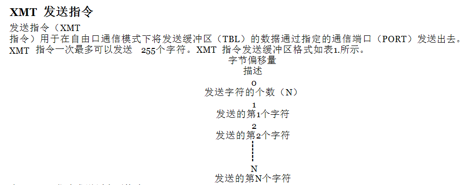

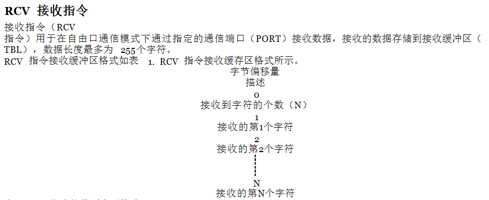

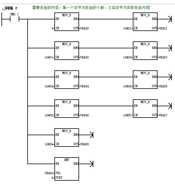

赋值需要发送的内容,第一个字节为发送的个数,之后字节为实际发送内容
OB2为发送完成中断,发送完成后立即开启接收
OB3为接收完成中断,接收完成后立即开始发送
