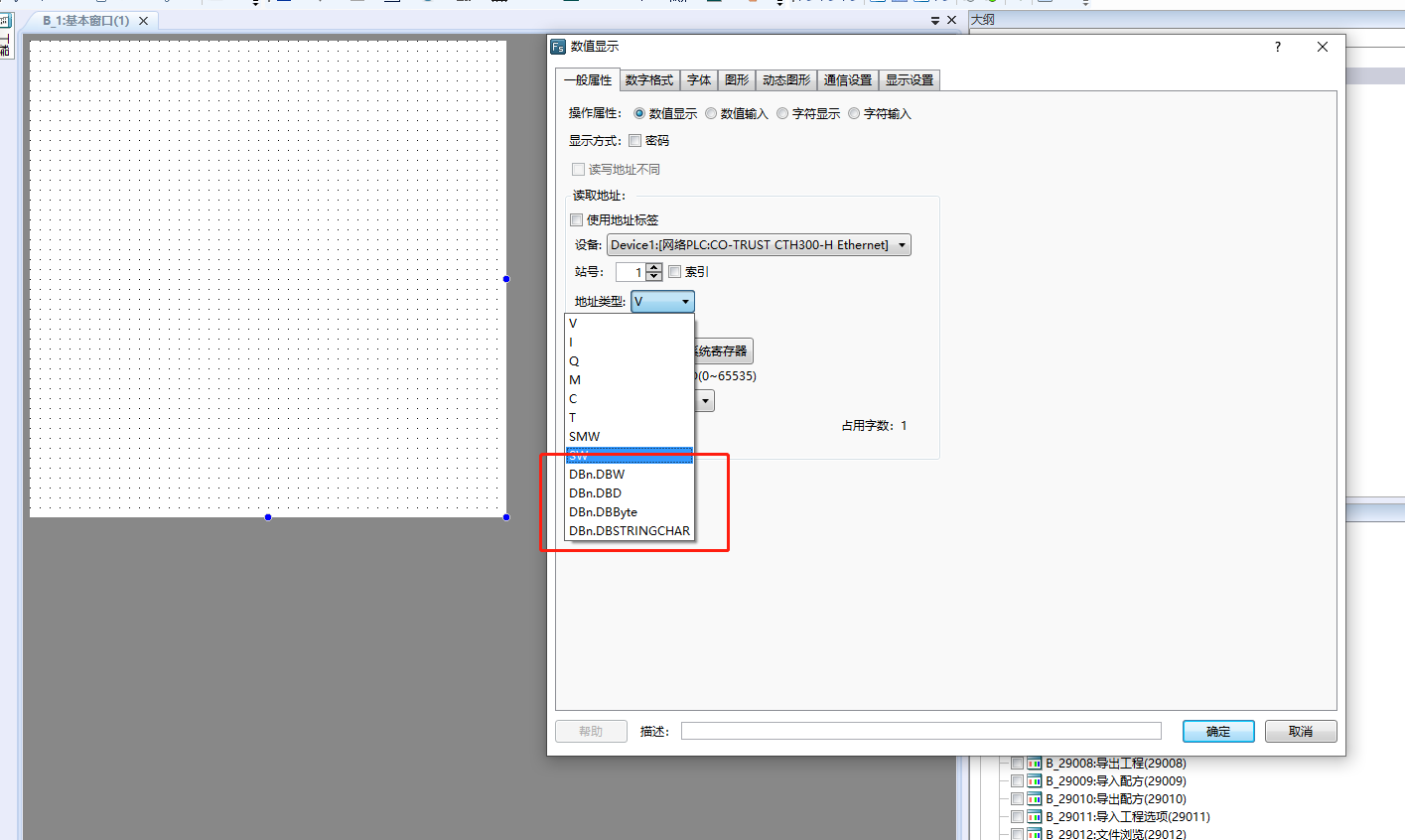

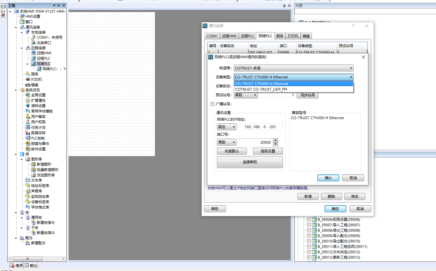

繁易软件自带的协议CO-TRUST_UDP_PPI是对合信所有带网口系列都适配的,
但是该协议不能读取CTH300_H系列PLC的DB区。针对该缺陷开发了帖子附件里面的驱动.

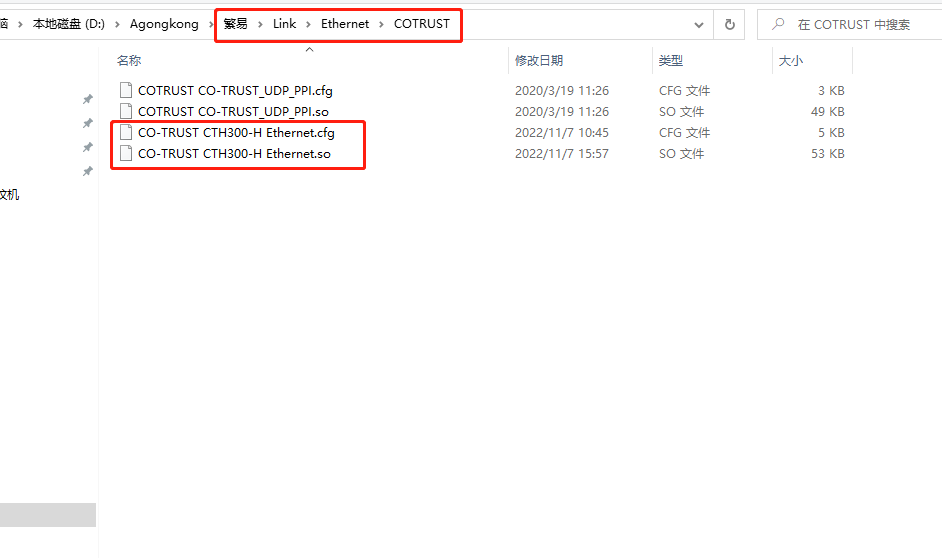

下面是驱动添加方法:
单击软件-右击选择【打开文件所在位置】-选择文件夹【Link】-选择【Ethernet】-选择【COTRUST】.
将附件里面的驱动下载放在该目录下;注意不要修改驱动名称.
CO-TRUST CTH300-H Ethernet.so
