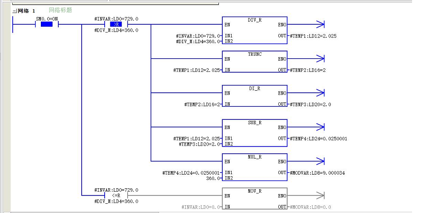

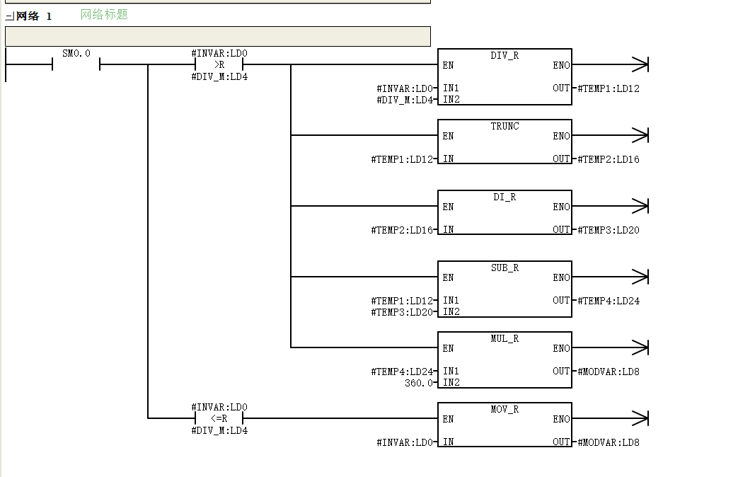

浮点数求模值:
先比较浮点数与单元值大小
若浮点数大于单元值:
模值=(浮点数÷单元值)取余数×单元值
若浮点数不大于单元值:
模值=浮点数
举例:
729/360=2.025
对2.025求整=2
2.025-求整后的2=余数
余数*360=模值

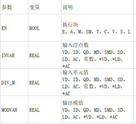

现已封装成库,可以在软件中使用浮点数取模运算。
